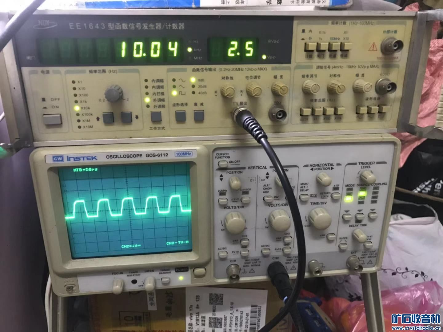

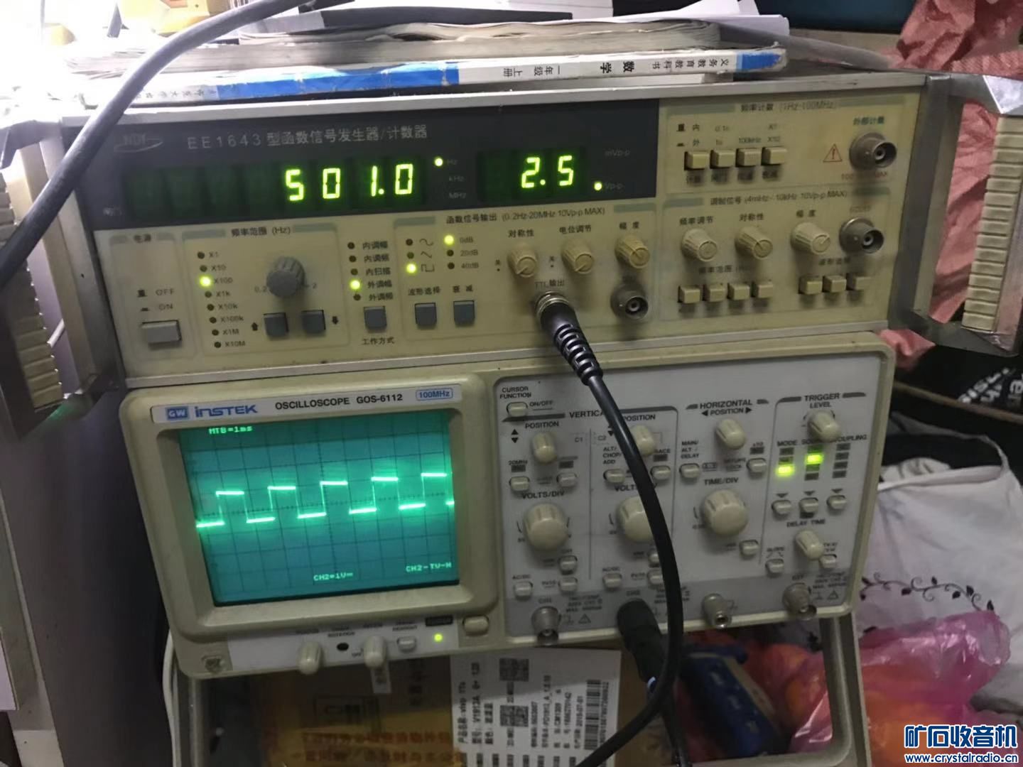

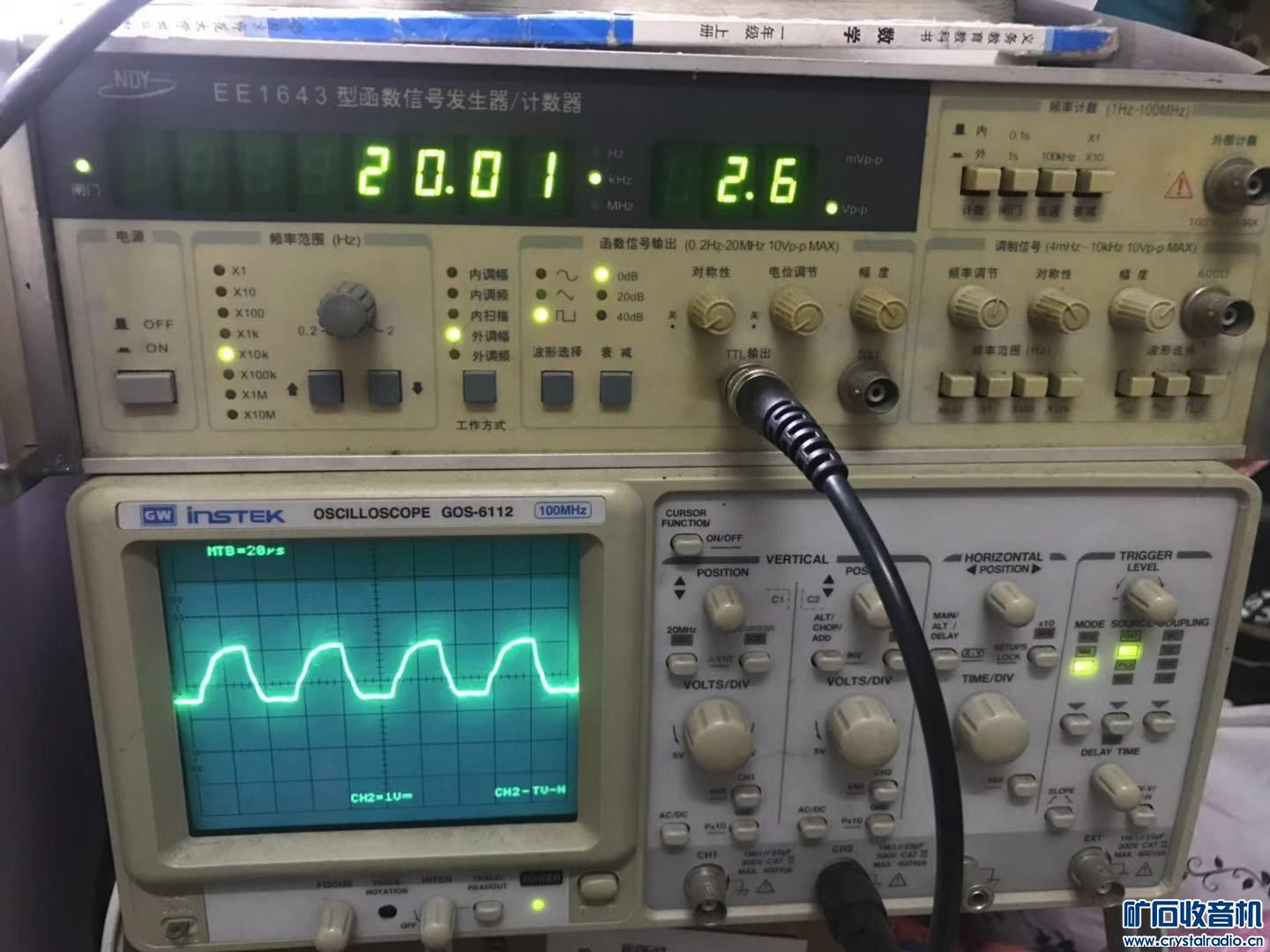

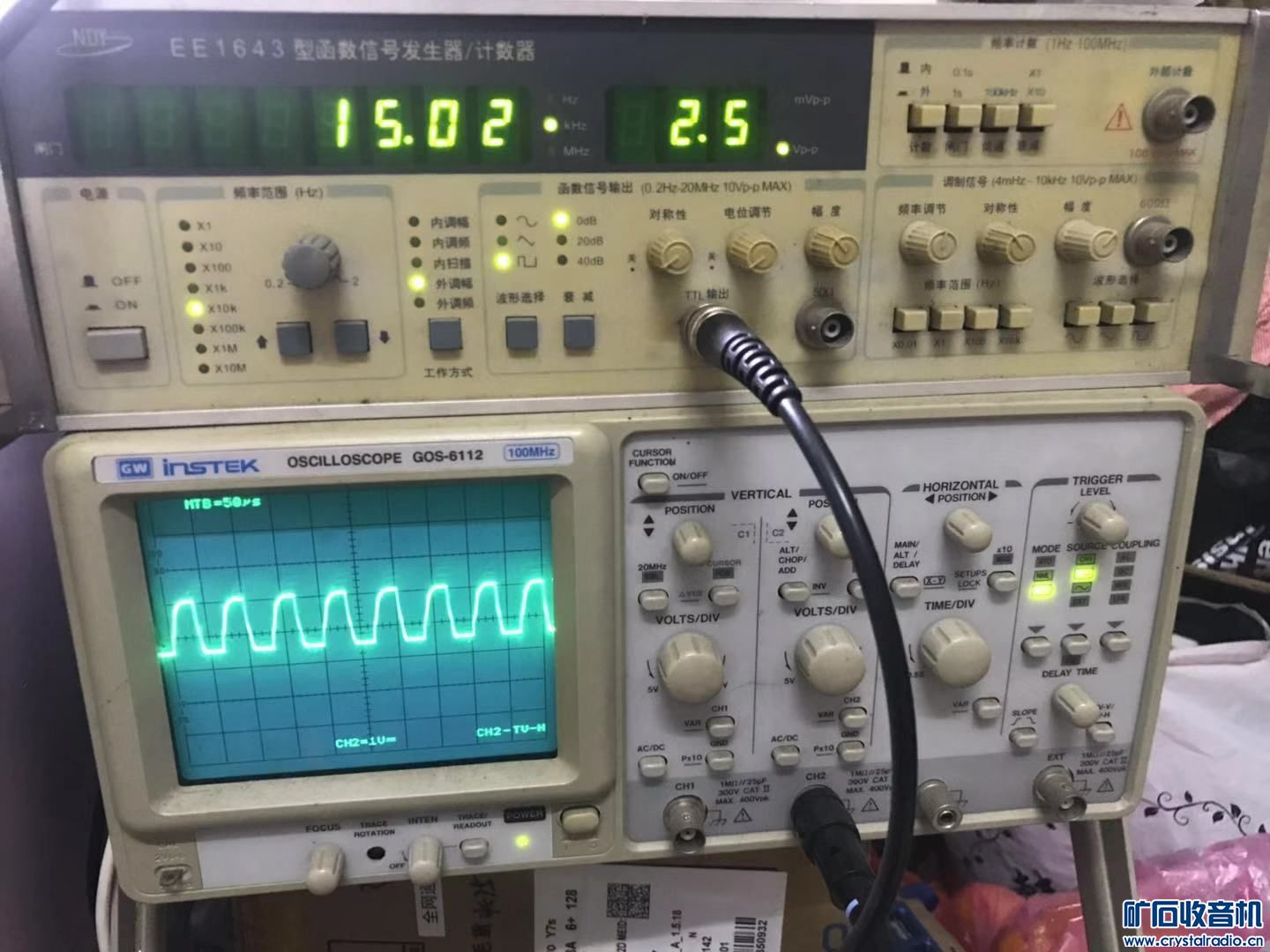

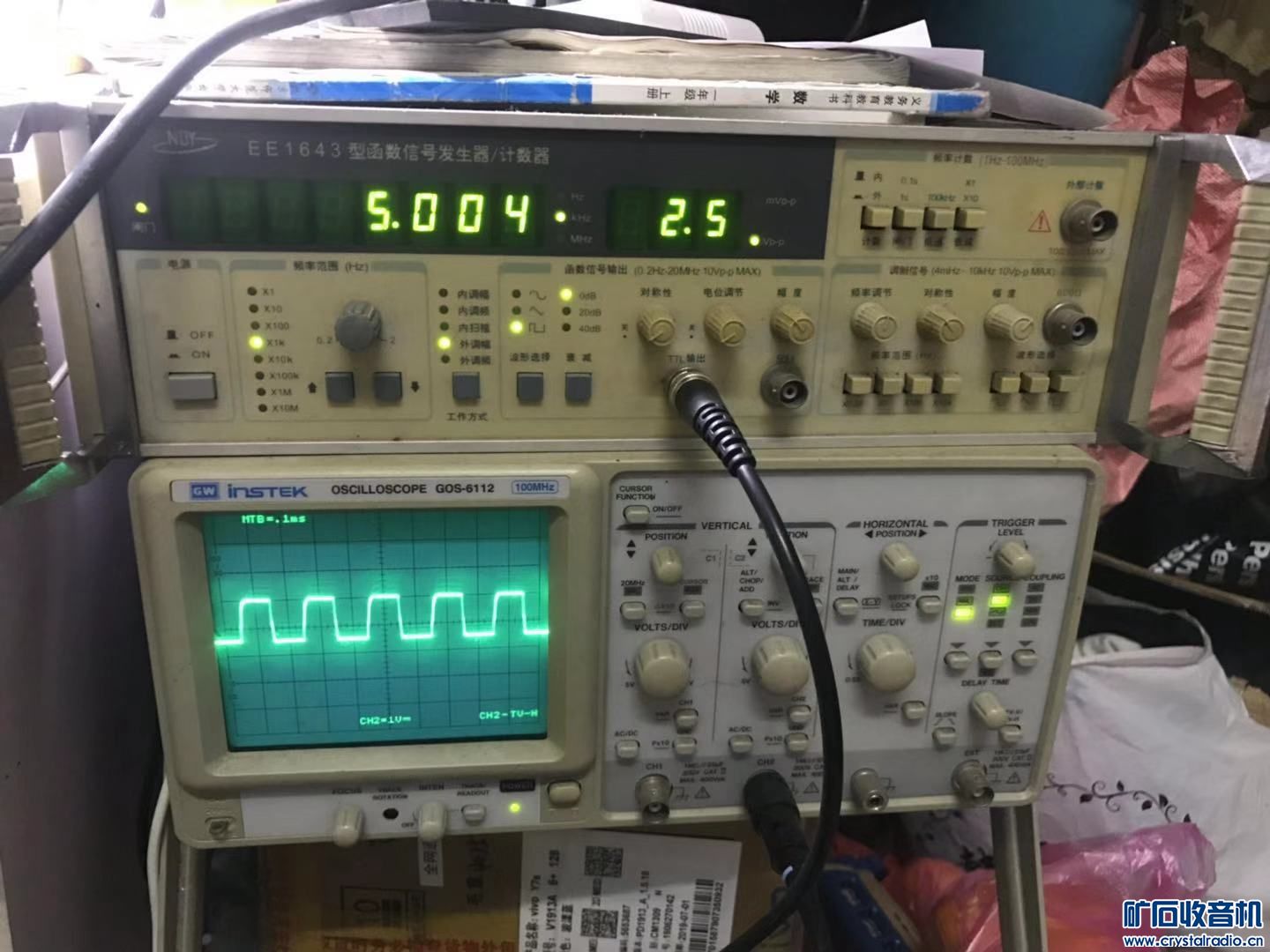

这样测量输出牛波形对吗?请老师和前辈帮看下谢谢!

发表于 2019-10-16 22:07:27 | 显示全部楼层
世军移动数码 发表于 2019-10-16 20:30
海版老师那个尖峰是那里问题能帮我解答下吗?是绕法还是分层问题
尖峰的一个主要原因是因为分布电容造成的。我看你波形不严重。在电路中,可以给负反馈电阻并联个小电容就解决了。
 楼主| 发表于 2019-10-16 22:10:46 | 显示全部楼层
6a81 发表于 2019-10-16 21:53
尖峰说明某个频率段有共振,分布电容及漏感太大,短路次级,再测初级电感,越小越好,这样谐振频率越高,超 ...
谢谢老师,,,

海河 发表于 2019-10-16 22:07
尖峰的一个主要原因是因为分布电容造成的。我看你波形不严重。在电路中,可以给负反馈电阻并联个小电容就 ...
我有时间试下谢谢海版

海版你好想问你个问题!我这个输出牛我搞了个电桥量了下,也不知道我这样量对不对没有用过电桥,是不是直接量初级就可以了?100Hz量的是26H,次级短路漏感是在100Hz下是34mH, 1KHz下漏感是5.3mH,这个牛的间隙我垫的是0.08的电缆纸。现在有个问题真让我头痛了同样的数据又绕了一个,测量的数据都不一样了真让人无语了,可能是手绕的拉力不一样了,

间隙是无法准确控制的。你说垫0.08的绝缘纸,只是纸的厚度,不代表真实的间隙就真的0.08厚,使劲压或者不使劲,间隙都会变化。间隙变了,电感,漏感都得变。 漏感一般是10K HZ时测量。

我又测量了下10KHz测的漏感是4.7mH

现在让我头痛的是这二个牛,数据一样绕法一样但是测试结果不一样!如果在绕一对不知道会不会还是这个结果!

把两个牛的测试结果都列出来看误差有多大。

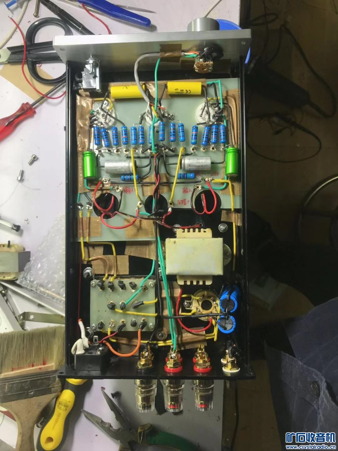

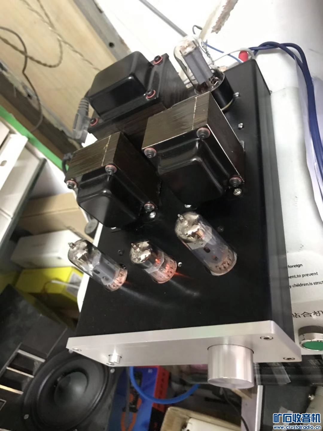

我的第一台6P1胆机终于装起来了,还好没有烂尾,好不好听还可以吧.是我自己的感觉. 这是浸过漆的波形和整机图.15KH过后好像就不怎么好了,二个牛的波形是一样的.浸了漆波形有点改变,不知道是那里问题!这都是上机测的波形.先就这样了,过过在好好的研究下输出牛,想做个自动排线绕线机在搞吧!

觉得已经可以了,再折腾起来也没啥意义,两个牛的电感不一样,可以在沁漆前通过调整铁芯使它们尽量一致

调过了怎么调都会不一样,估计是我手的拉力问题吧!相差也不大就算了,感觉还算可以吧先听下在说真不行把绕线机做好了在绕一对,DIY就是要不停的折腾呀

建议用正弦波测波形。
