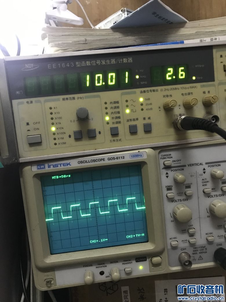

 楼主| 发表于 2019-10-16 00:53:47 | 显示全部楼层
图没有编辑好,不好意思大家就这样看吧,不怎么会发贴

信号发生器没接功率管直接接到变压器初级?
是的在研究怎么测试波形

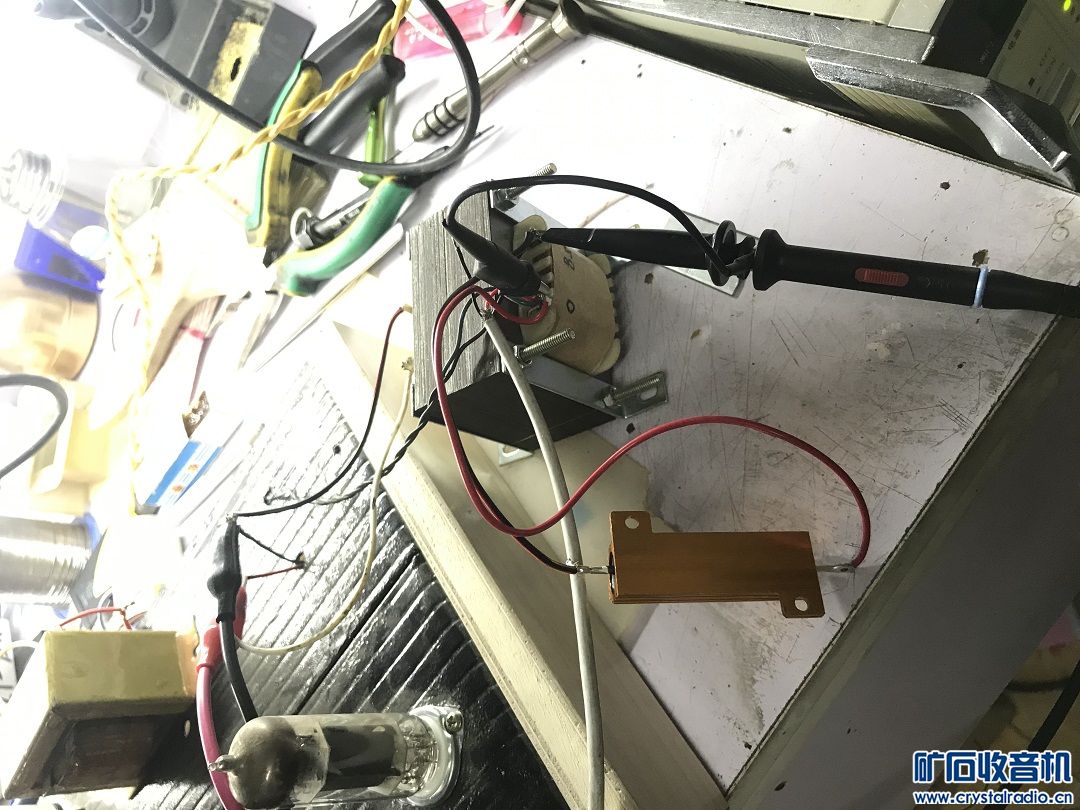

请发一份测量时的接线图。
 楼主| 发表于 2019-10-16 13:44:29 | 显示全部楼层
jiangqishan8 发表于 2019-10-16 13:37
请发一份测量时的接线图。
我就是不会测试才想发个贴问下,我这就是在机子上,只是在输出牛的输入端加的信号源,这种测试可能不对吧!想问下老师们在线测试信号源从那里输入,胆机是插上电测试吗?第一次玩胆机,示波器和信号源都是第一次接触.
发表于 2019-10-16 19:54:21 | 显示全部楼层
我以前胆机供电,输出接个负载电阻,信号源接胆机输入端,示波器接负载电阻上测波形。

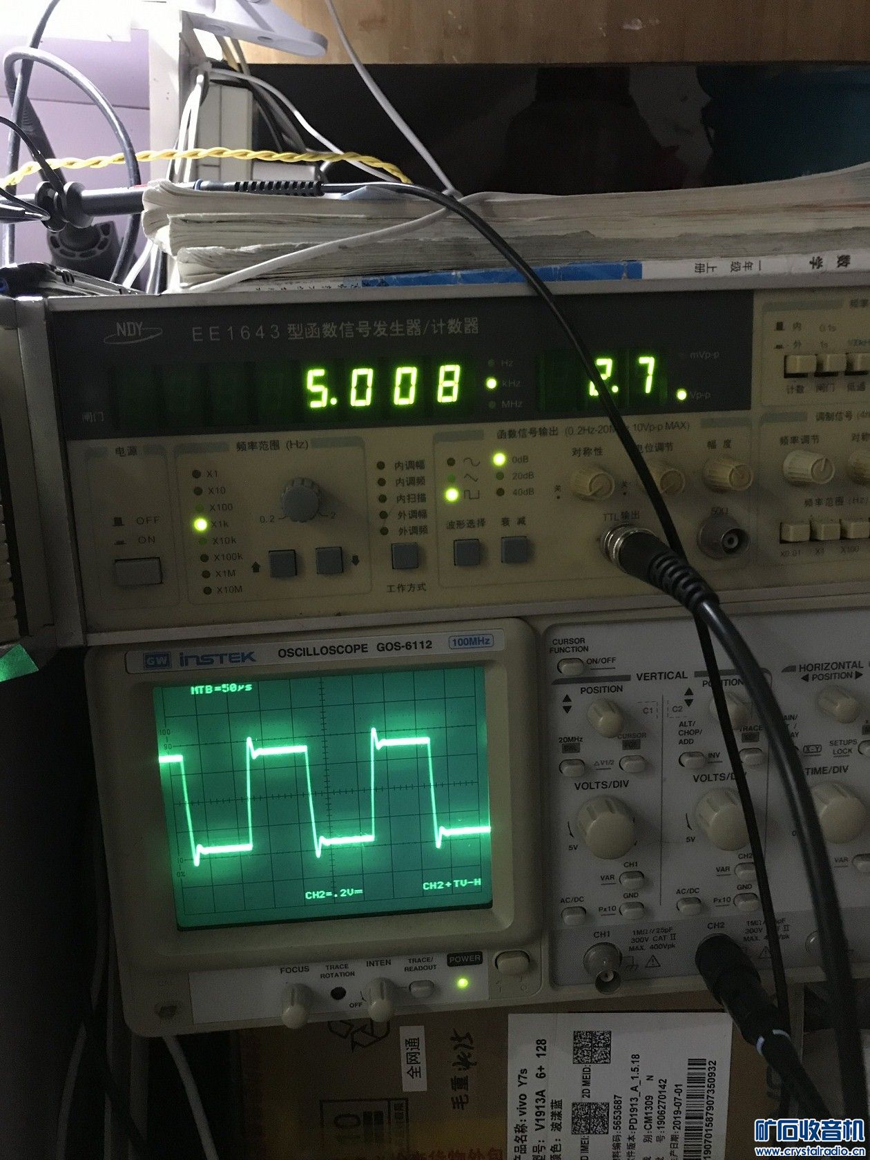

 楼主| 发表于 2019-10-16 20:23:33 | 显示全部楼层
海河 发表于 2019-10-16 20:06
最好的办法是 用准备要制作机器的管子实际搭个电路来测。

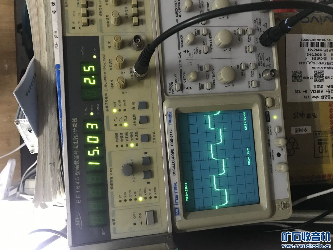

这几个波形是今天又从新测的通电上机测的,信号源接的输入端,输出端接的8欧电阻测的.
这里的尖峰搞不懂是那里问题?
这里的尖峰搞不懂是那里问题?
发表于 2019-10-16 20:25:05 | 显示全部楼层
已经很好了。

海版老师那个尖峰是那里问题能帮我解答下吗?是绕法还是分层问题
 楼主| 发表于 2019-10-16 20:55:44 | 显示全部楼层
我把这个输出牛的绕法和多少匝说下,大家在帮我看下那不能在改进下!用的二手的Z11 E66铁心.初级用的0.17的线是去漆的直径,次级用的0.41的线也是去漆的,初级分4段,第一段560匝,二段和三段分别是980匝,就是最后一段没有排好少绕了30匝,本打算初级绕3080匝的!排整齐一层是140匝, 次是三段并联的用0.41的线刚好二层是128匝一层是64匝,刚好三段夹在初级里,也就是初4夹次三的绕法,级间用0.05的电缆纸加一层特富龙,层间就一层0.05的电缆纸.
