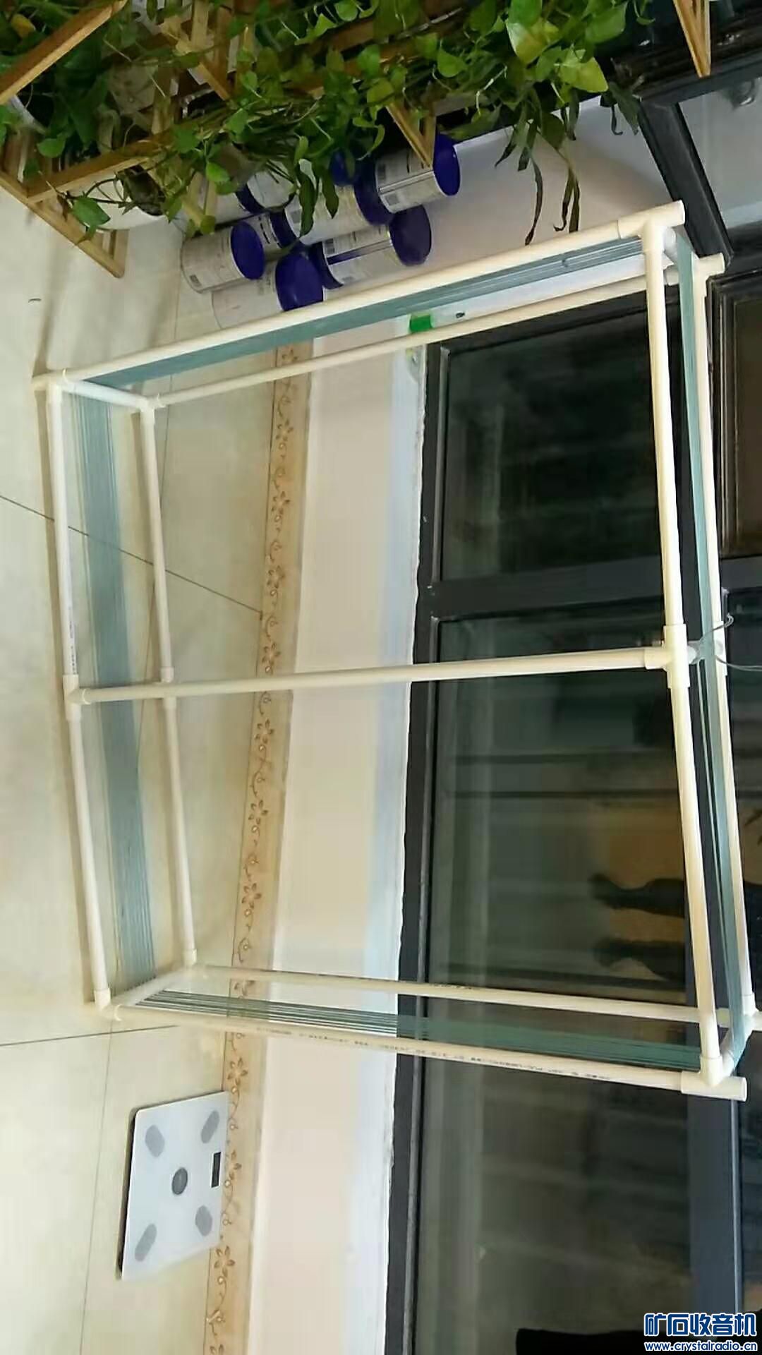

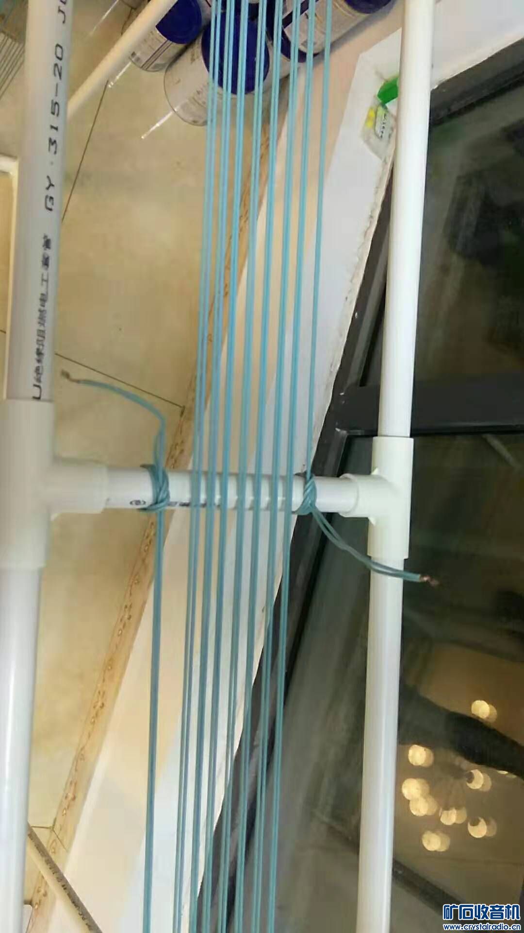

      没效果,没效果,没效果……这里做大环的人多,给说说,线用的0.3平方毫米的导线,双线并绕,配360可变(可变不碰片)。用外差机靠近没有效果,没有谐振点,不知为何?环是直径一米的pvc管。

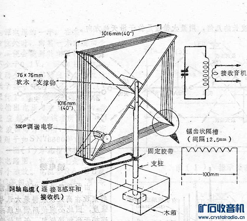

这么大的环,靠感应恐怕效果不好,如果收音机有外接天线插孔,试试加一个次级线圈,1匝就可以,直接连接到收音机,应该有效果,我这么做过,效果不错,但有的收音机可能会过载,接收机没问题。
这个可以参考一下。

这个图我有,回家试试。

这是我放在阳台上实验的

感觉一边太靠墙了。

你不用双线并绕,多此一举,单线绕试试看,一定会成功的,这么大的环,八十公里以下估计都能直接收到
不要灰心,不要双线并绕,不要想太多。

刚开始是单线的,没有效果,有老师说线细,所以就改双线并绕了。
发表于 2019-10-13 14:43:05 | 显示全部楼层
应该能用,至少中波部分频率上有谐振,感到你在室内线圈太靠近建筑物了,拿到室外试试?

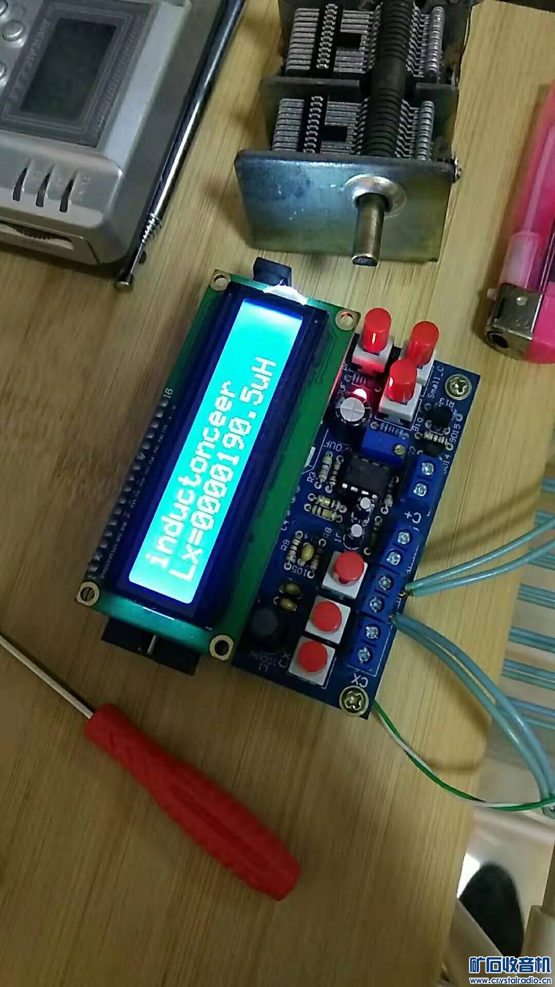

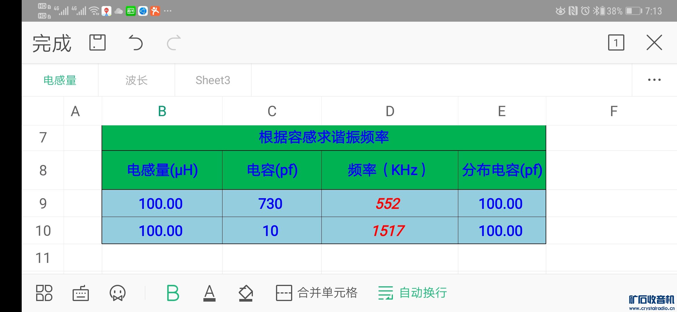

电感量大了,365双联并联使用,分布电容100P时电感量只需100UH。 Screenshot_20191013_191347_cn.wps.moffice_eng.jpg

我算了一下如果是190微哼的话738千赫应该有谐振的,我把收音机调到738处,调节可变还是没有谐振啊?
