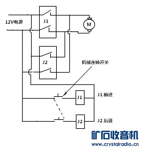

捡到一坏的玩具三轮车

最好装2个继电器,考虑到车

最好装2个继电器,考虑到车
起什么作用?装在什么地方,怎样装?
发表于 2019-10-23 17:17:40 | 显示全部楼层
使用继电器可以减小开关电流,脚踏开关什么样的都可以使用。
两个继电器作用,一个控制正转。一个控制反转。两个互锁,防止短路。

发表于 2019-10-23 20:19:55 | 显示全部楼层
设计.JPG    按此图做一下试看。注意开关一定要机械连锁式的,(如跷跷板方式)继电器要双触点10A电流以上的。关键是触点一定要大。不要选用号称10A电流的。
