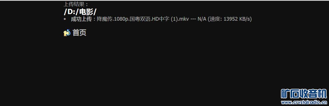

 楼主| 发表于 2019-10-15 18:01:43 | 显示全部楼层
今天来汇报一下部分试验结果。
既然开了帖子,就要做到有始有终。
一块2T的监控硬盘,以前装在另一台工控机机上,今天直接拆出来,装在这个29块的D525机器上。
还准备重做系统,没想到一开机,直接进桌面了,发现一些新硬件,自动装了驱动,试一试一切正常。网卡也显示正常的千兆。
由于这个硬盘上装的有HFS设置的开机自启动,那就先测试一下HFS吧,
浏览器输入小主机的IP,就看到HFS的界面,我是把小主机的整个D盘共享了。点击打开D盘。
测试一下下载还可以13-14m/每秒左右,原来百兆网卡是10m/每秒,速度千兆比百兆快了3m左右,换算成带宽只能达到150m,不知道是哪里限制了,跑不满千兆。
测试上传,也差不多的网速。
还发现一个问题,HFS对上传文件大小有限制,一个7G的视频,反复测试上传都不成功。测试2G,3G大小的视频文件没有问题。
 楼主| 发表于 2019-10-15 18:03:30 | 显示全部楼层
局域网电脑,点击文件选择打开以后,会直接把整个文件缓存,然后开始播放,就像在网页上打开视频一样,手机测试,好像只能下载保存,不能直接播放,应该是播放器没有与手机浏览器关联,还有就是有可能是手机的缓存不够大吧。手机只能下载保存后再播放。
后面有时间了,再测试其他的共享方式,看看效果。再来确定最终的方案,后面还会再来报告效果。
发表于 2019-10-15 23:52:40 | 显示全部楼层
66718 发表于 2019-10-15 18:01
...测试一下下载还可以13-14m/每秒左右,原来百兆网卡是10m/每秒,速度千兆比百兆快了3m左右,换算成带宽只能达到150m,不知道是哪里限制了,跑不满千兆。
你这个情况,建议找个局域网测速软件,确定你的网络硬件上是不是有问题。
Windows SMB,基本上很粗糙的网线、交换机,千兆网跑个 980Mbps 不是问题。另外区区 7GB 文件都无法上传,这样的...实在是笑掉大牙,Windows SMB 几十 GB 的单个文件(虚拟机磁盘文件)随便传。这个也非常正常,SMB 不只是桌面 Windows 在用,服务器上的 Windows 也在用,人家也是有存储服务灾备啥的,这种 PB 级别数据灾备,Windows 服务器也是具备的,不可能区区 GB 级数据都出问题。
 楼主| 发表于 2019-10-16 08:23:21 | 显示全部楼层
Windows SMB,基本上很粗 ...
昨天只是匆匆一试,原来准备重做系统,没想到硬盘插上去,一开机就自动进了系统,应该是两块板的芯片组是差不多的,所以就直接启动了。
原来的机器上HFS是安装好了的,开机自启动,所以就顺便测试了一下,看看千兆网口,和原来百兆网口的区别。
其他局域网共享的方法,在后面有时间会陆续测试。
