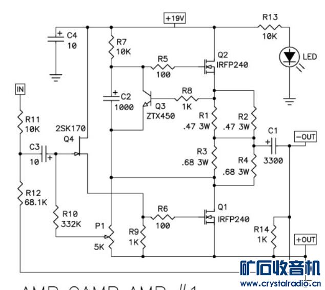

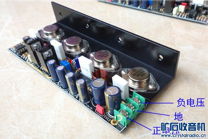

我搜集了几款小功率甲类功放电路,它们都是可以买到或者自制的。
现在假设给它们都按正品管子型号使用较好的辅助用料
1、但从电路原理形式上说,每种甲类电路应该有啥样的音质音色表现?
2、如果让你自己选你会选其中一种两种的,你选谁?
注意实物图片仅供原理解析参考,不代表这个原理就一定用这个料,都要按照正品上等用料分析。
换句话说分析要以原理图为主要因素,讨论用料均都是上乘好料的情况下音质音色表现。
扬声器的类型适合哪种,也是可以讨论的。
第一种  以下 所谓单端输入单端输出FET:
第二种  以下双端输入单端输出全FET
第三种  以下标准1969甲类

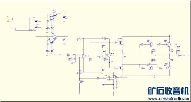

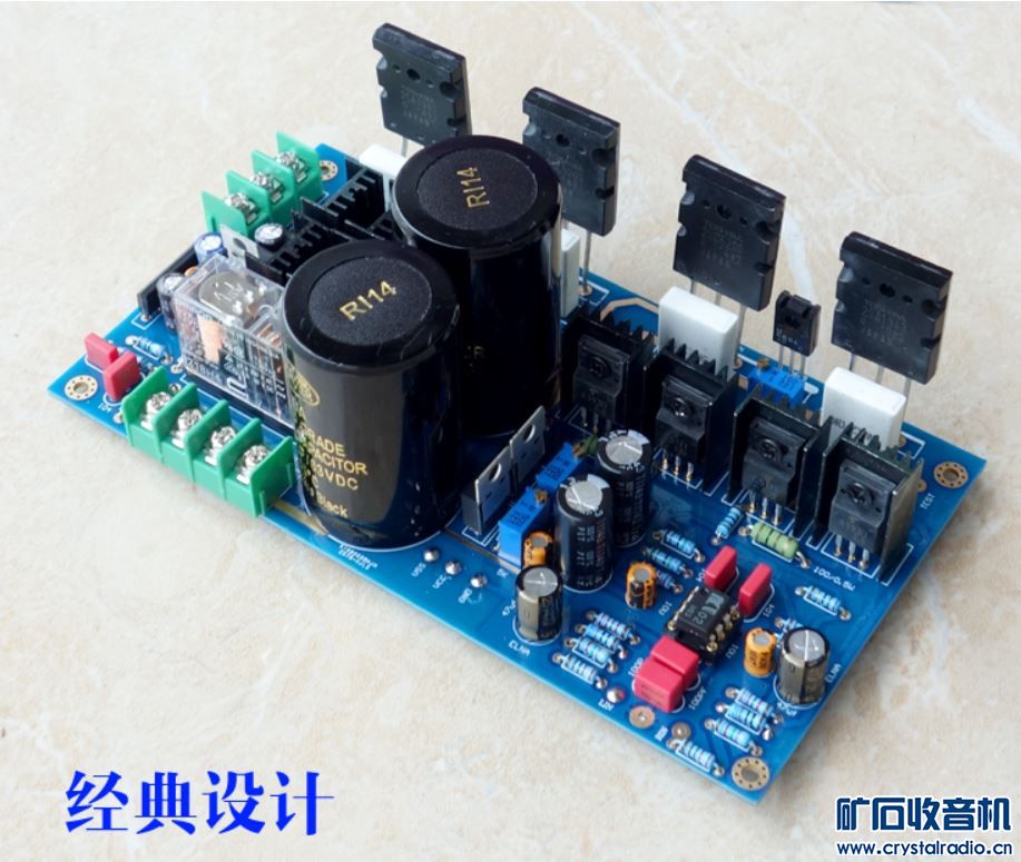

第四种  运放驱动的晶体管

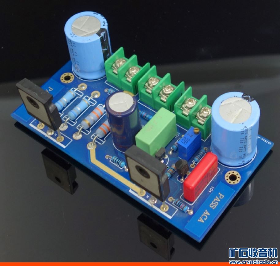

第五钟   无反馈全直流甲类(我明明看到有反馈啊)

第四、第五种就不必研究了,一个字:差。

特别是第五种,说是无反馈的,----------实际上我认为是有反馈伺服电路的才对。

第一种,增益太低,第二种,声音有点拖的感觉,第三种1969就是个玩具,第四种,容易成功,声音中规中矩,第五种,没玩过。
 楼主| 发表于 2019-10-15 13:11:12 | 显示全部楼层
glff9 发表于 2019-10-14 09:09
第一种,增益太低,第二种,声音有点拖的感觉,第三种1969就是个玩具,第四种,容易成功,声音中规中矩,第 ...
我现在初步选中的就是第一种,也是1#第一个图。输出9W小了点      可是单声道9W不含高音和重低音    应该也够桌面音箱吃的了。
兄弟能否说说第一种的缺点,自制的话应注意些什么(调试就别说了,再麻烦咱也搞妥喽)
这个电路有什么缺点?  怎样改进改良,使得它更加完美?
欢迎大家都来说说,阿。
