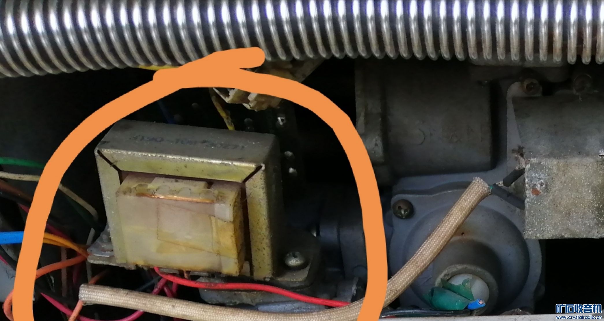

发表于 2019-10-8 14:33:28 | 显示全部楼层
我是加电池的全改变压器供电,二十多年前热水器等等
