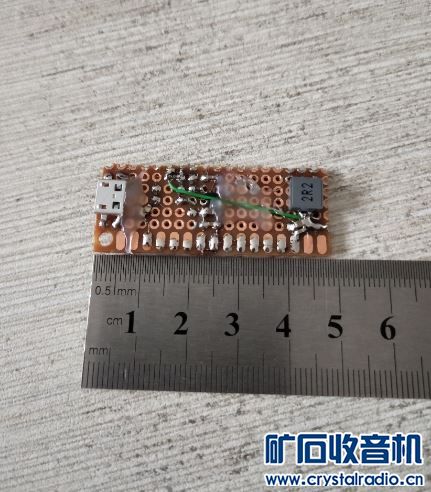

家里用电池的地方不少,像电子钟、遥控器、热水器、煤气灶等等都用得上,时间长了容易漏液腐蚀电路板,随意废弃的电池又严重污染环境,大号电池价格也比较昂贵,最最关键的是有些时候电池没电就会很狼狈,你想想大冷的天,全身打满泡沫,突然热水器电池没电打不着火,是不是很想把热水器砸了?前几天我家里来了一大堆亲戚,晚上准备在家做饭,关键时候煤气灶电池没电了死都打不着火,家里也没有多余的一号电池,只好下楼去买。谁知道小区里的小卖部也关门了,跑到外面超市买,天啊撸,每个收银通道都排成一条长龙!国庆节大家口袋的钱都是纸好么?每个人的购物车都塞得满满的,我的心里起码有一万只草泥马踏过 。买个电池就花了差不多一个小时,看着家里一群老老小小幽怨的眼神,我暗暗发誓,决不能让这种悲剧重演!

玩电那么多年,谁还没有点存货呢?从百宝箱里翻出一些零件,祭出洞洞板大法,几下搞定,这回安逸了,再也不用花钱买电池了,既环保又省钱。

电源芯片MP2315,电压范围DC4.5-24V,最大电流3A,高效率低纹波,是不是有种大炮打蚊子的感觉?
 楼主| 发表于 2019-10-8 10:33:27 | 显示全部楼层
为的就是高可靠性,十年不坏

发表于 2019-10-8 10:44:23 | 显示全部楼层
你这走线是个问题。
像这种电器,一只电池可以用很长时间,我的用了一二年还没换,如果用你的这种加装的办法,一二年能不去管它?
 楼主| 发表于 2019-10-8 10:50:42 | 显示全部楼层
szp 发表于 2019-10-8 10:44
你这走线是个问题。
像这种电器,一只电池可以用很长时间,我的用了一二年还没换,如果用你的这种加装的办 ...
呵呵,我图片里只是试验的时候随手插的,真正用的时候走线会放在里面,多谢您的提醒!我家的煤气灶是杂牌,平时比较费电,以前一年也要换个两三回。
 楼主| 发表于 2019-10-8 10:53:15 | 显示全部楼层
就算这个东西坏了,随时可以换上普通电池,不影响使用

发表于 2019-10-8 12:55:27 | 显示全部楼层
狂奔的鱼娃 发表于 2019-10-8 10:19
玩电那么多年,谁还没有点存货呢?从百宝箱里翻出一些零件,祭出洞洞板大法,几下搞定,这回安逸了,再也不 ...
感觉转接筒里放一个或二个镍氢电池比较简单、方便,电用完可以拿出充电;现在谁没有多余、备用的5号、7号镍氢电池呢?
发表于 2019-10-8 13:15:15 | 显示全部楼层
sgeli_sh 发表于 2019-10-8 12:55
感觉转接筒里放一个或二个镍氢电池比较简单、方便,电用完可以拿出充电;现在谁没有多余、备用的5号、7号 ...
这是最佳方案,我就从不买一次电池,备有足够的5号7号镍氢电池+转接筒,应对自如从不误事。
发表于 2019-10-8 13:15:18 | 显示全部楼层
这是可以的,我热水气两节一号干电池改用一节26650 3.2v铁锂几个月才充一次电,一节可用10年
