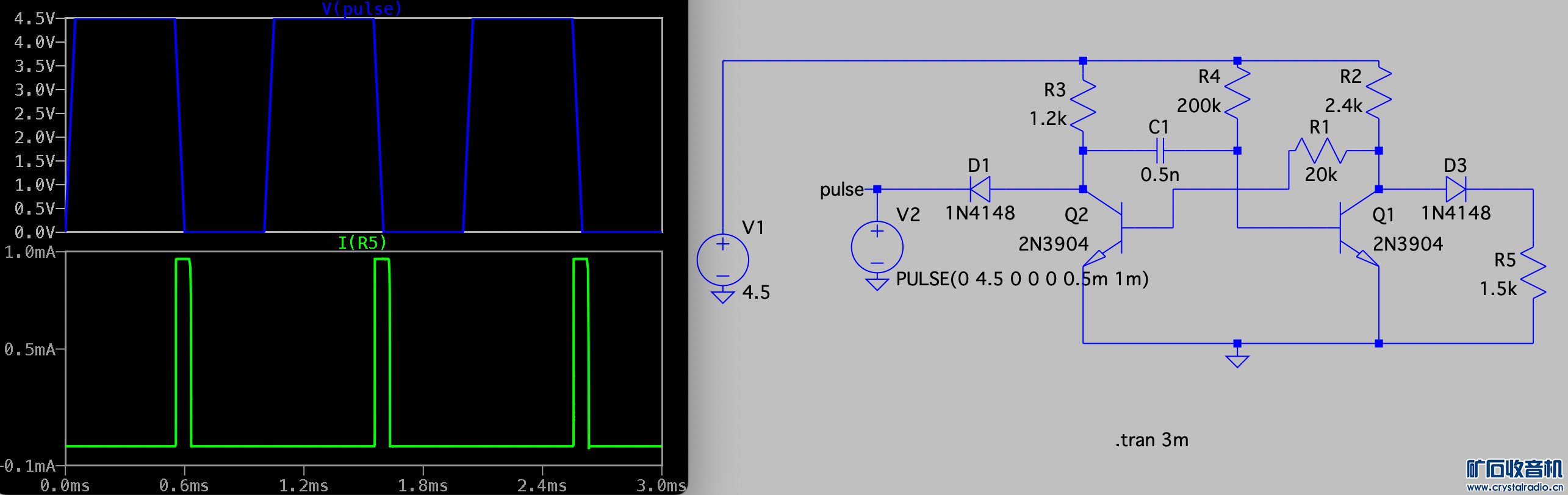

维修老指针万用表DY-1求助高手!!

发表于 2024-9-30 00:45:13 | 显示全部楼层
模拟了下这个表的原理,关键部分就是这个单稳态电路,电容C1决定了R5通过电流的长短。如果测量电容,那么固定V2的频率,然后把待测电容替代C1,那么R5两端的PWM信号的宽度就随着待测电容的容量增加更变宽,有效电压值就变大了,电流表读数也就增大了。
测量电感的时候就变成了固定C1,改变V2的周期。电感越大,振荡频率越低,周期越长,R5两端的电压也就低。
