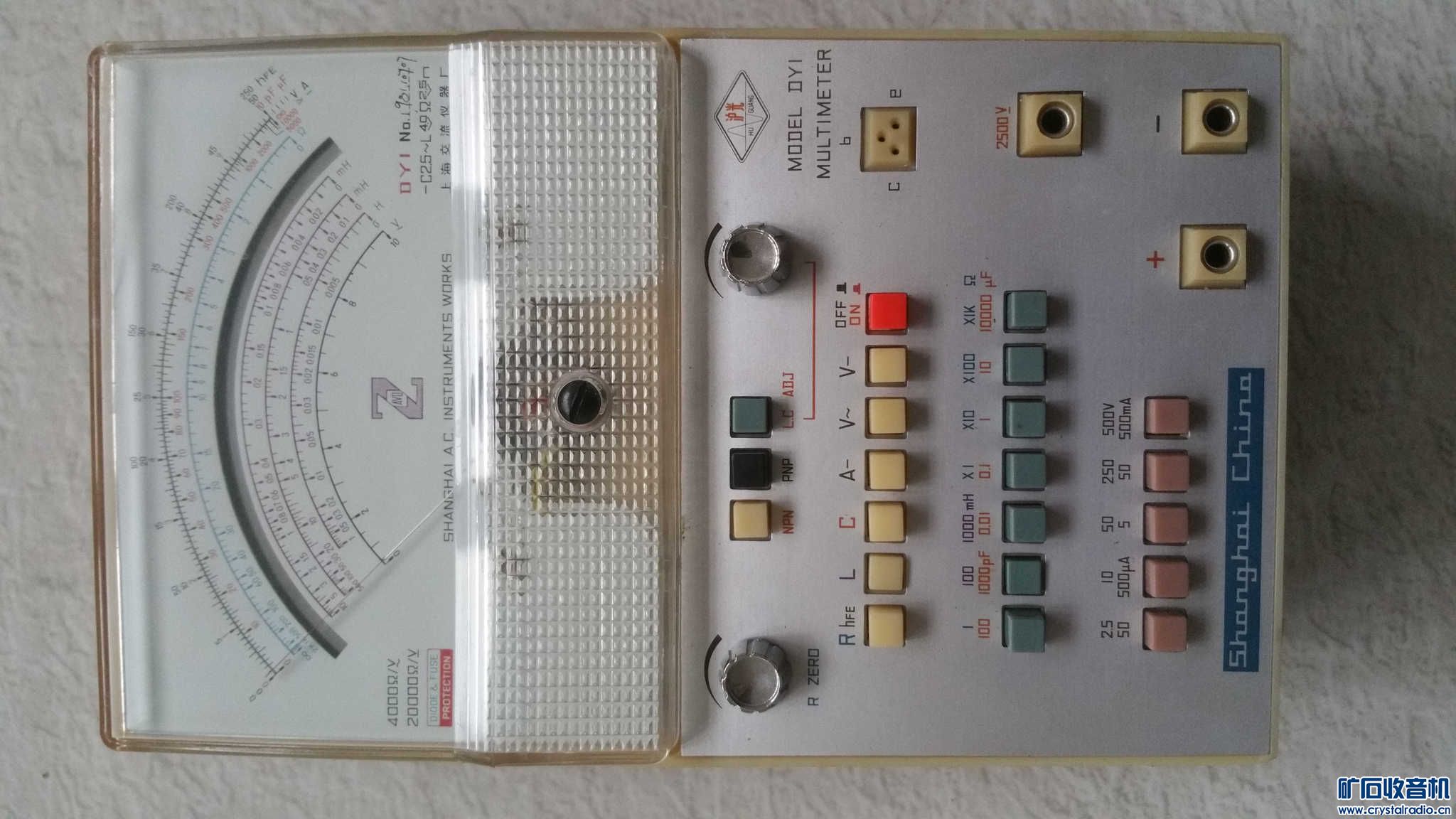

发表于 2019-10-5 10:08:48 | 显示全部楼层 |阅读模式
手头有块老指针万用表DY-1,外观还不错,功能基本正常,就是电感档位不好用,可以调零,但测电感不准要么指针不动,要么就一直打到底,调零也不行,本人菜鸟,不会维修,求助论坛高人有偿维修,万分感谢!!
联系扣扣:1281695069
邮箱:xkhcyxrs@163.com
发表于 2019-11-14 07:53:35 | 显示全部楼层
按键开关出故障的可能性很大。可以反复按动测量L的相关开关若干次,看看有没有状态不一样或好转的可能,如果有则判断是开关的问题,如果故障现象始终不变,就只好判断是内部元件损坏了。
这种简易仪表一般结构脆弱,按动开关有可能连带内部接线及器件的状态发生变化,所以应该注意区别。

发表于 2019-11-3 17:19:24 | 显示全部楼层
有个一样的。我把里面的电解电容换一遍就好了。后来有开关接触不良喷点除锈剂也好了。里面太复杂别乱动

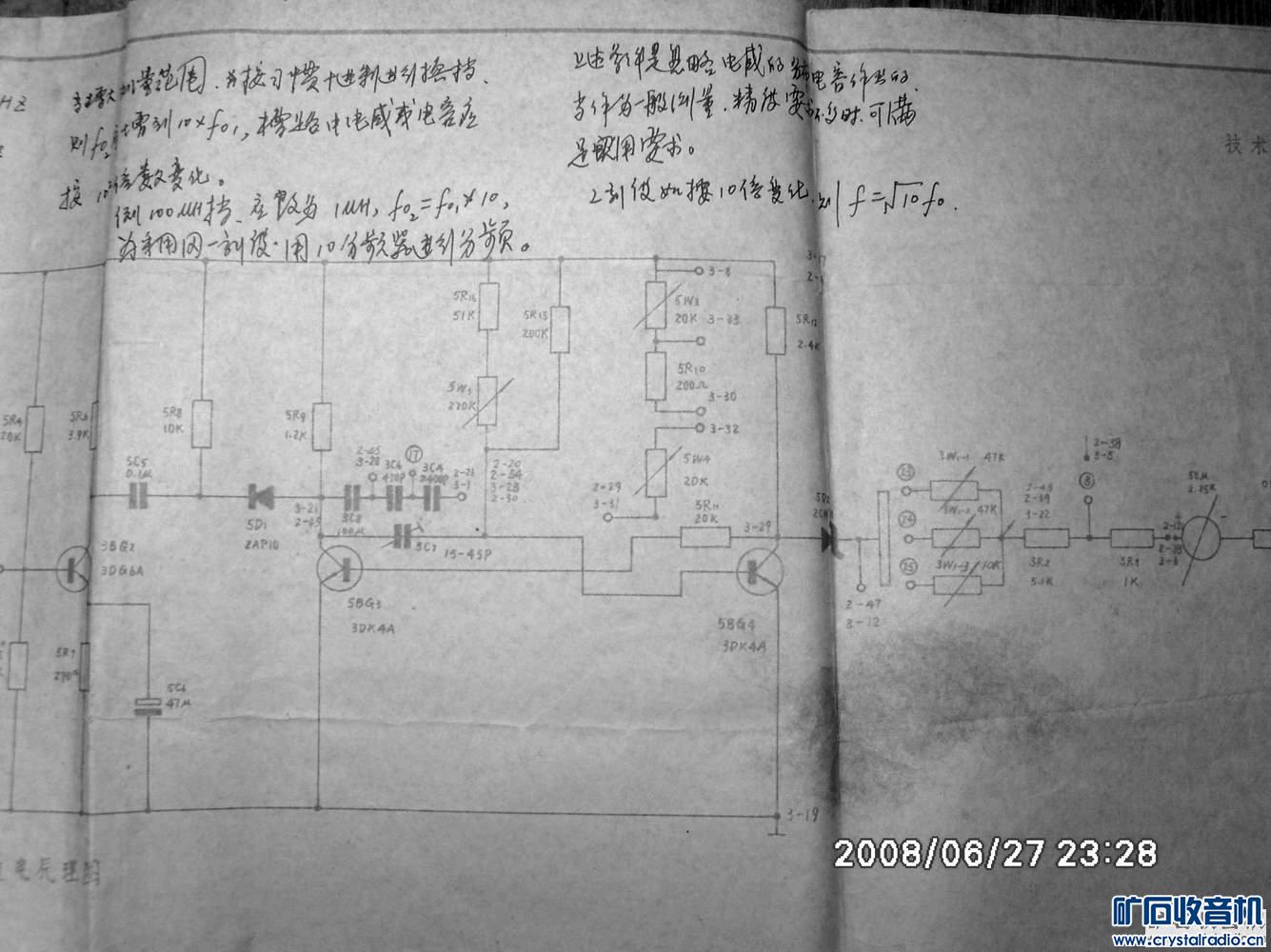

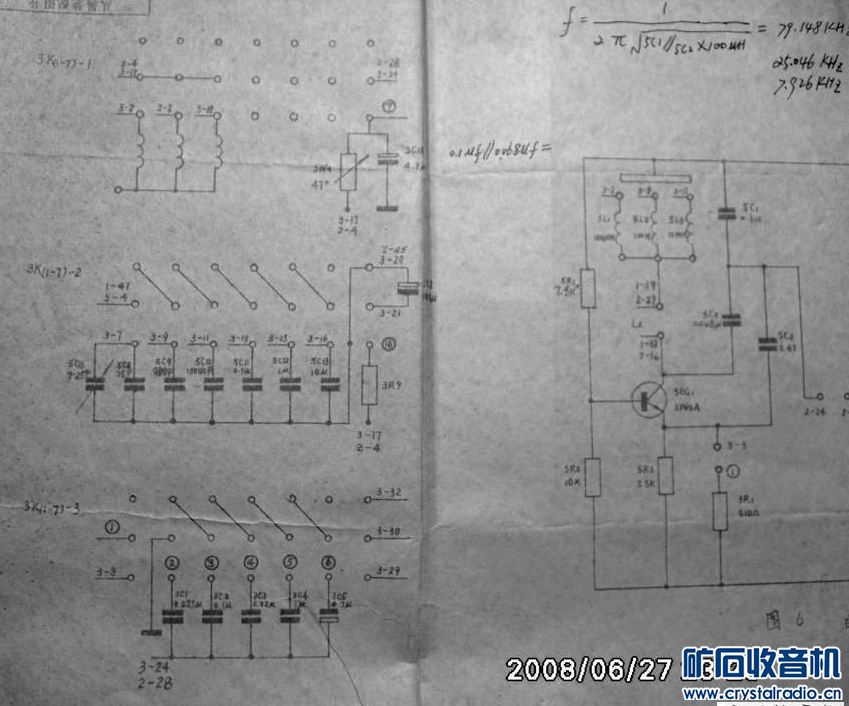

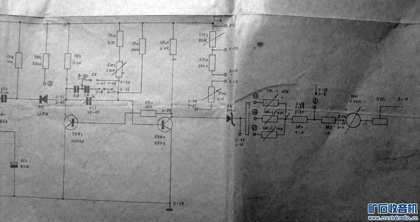

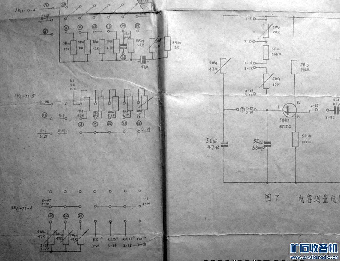

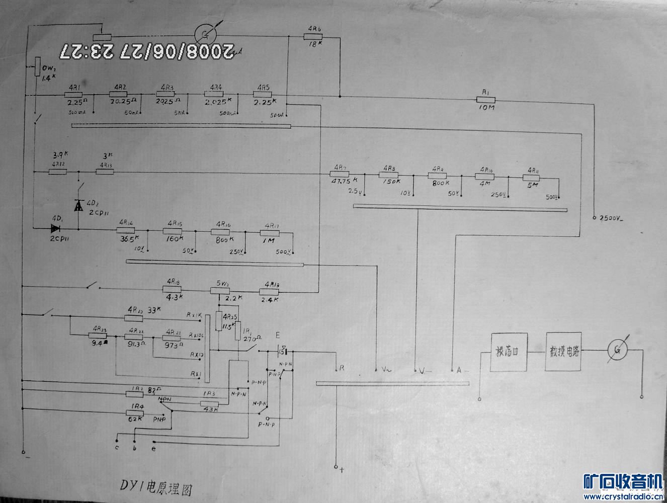

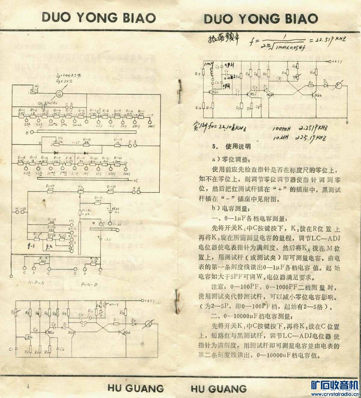

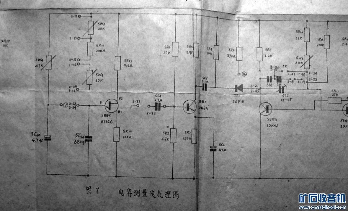

发表于 2020-1-24 23:03:55 | 显示全部楼层
是否可以参考? 012.jpg 011.jpg 010.jpg 09.jpg 08.jpg 07.jpg 06.jpg 05.jpg 04.jpg 03.jpg 02.jpg 01.jpg
