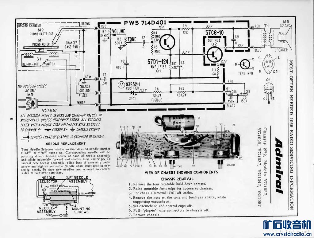

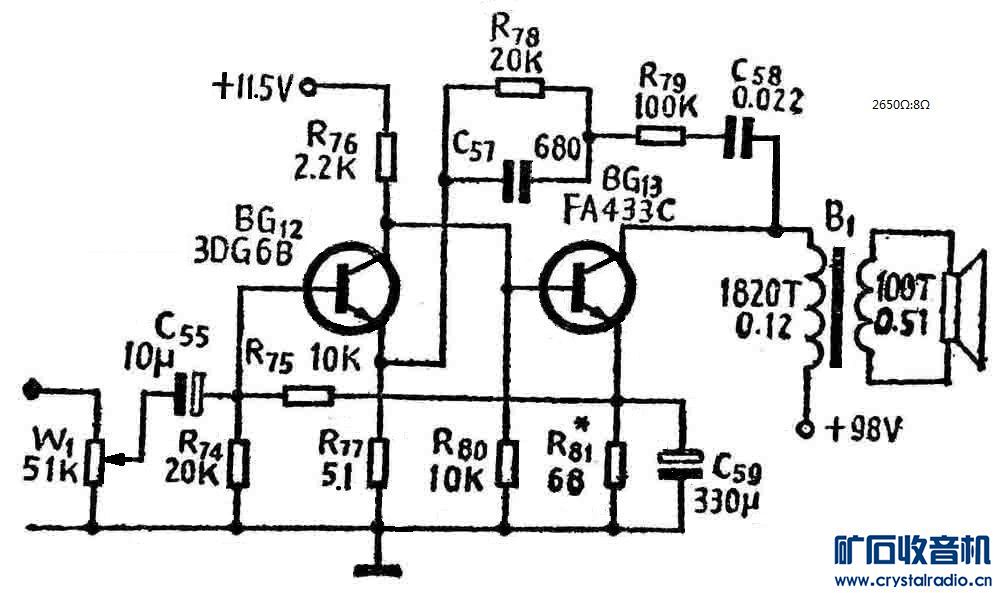

如果输出功率管采用晶体管呢?
晶体管输出阻抗可以设计的比较小吧?
这个时候带高阻抗输入的输出变压器,会不会适应性比较好?
比如第一图,如果换用高耐压晶体管
然后提高工作电压,那么带3.5K、5K单端输出变压器,都应该没问题吧。
发表于 2020-7-20 22:54:03 | 显示全部楼层
白居不易 发表于 2020-7-20 14:58
道理很简单,6P3P、6P6P、EL84、EL34、KT88,负载阻抗输出功率都不同,共用一个输出变压器只能是高不成低 ...
也不知6P3P、6P6P、EL84、EL34、KT88这些管子,他们的负载阻抗、输出功率相差多大
按照一般的理解,任何东东都有个裕量、适应性的问题
在相差不大的情况下,肯定可以代用的
比如晶体管功率放大器
输出功率管在耐压、电流、功率、频响相差不大的情况下,100%可以代用。
另外晶体管功放,对晶体管放大倍数很少提出要求
三极管工作点,都被外围恒流源啊、本级负反馈啥的,都框在里面了
所以即使用相差很大的管子,都能代用
比如输入级的差分管
2N5551、C1815、C2240
2N5401、C1015、A940
基本可以互换(只是需要注意工作电压,不能超过管子耐压)。
