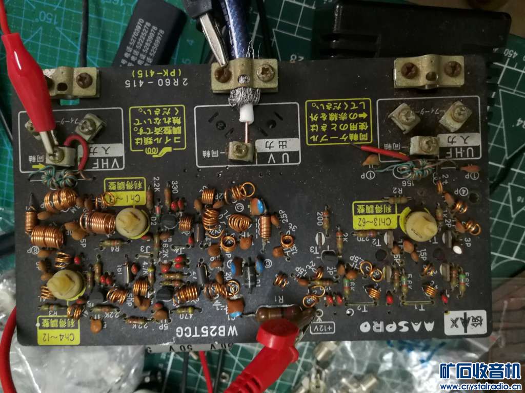

最近正在折腾天线放大器,准备远程接收,没找到专门FM的。电路的话比你这个复杂多了,最少的是3管,效果各有不同。
上面2个小日本maspro的,下面2个是瑞典naval的。
IMG_20190924_133658-1024.jpg IMG_20190924_133707-1024.jpg IMG_20190924_133724-1024.jpg IMG_20190924_133728-1024.jpg

最近正在折腾天线放大器,准备远程接收,没找到专门FM的。电路的话比你这个复杂多了,最少的是3管,效果各 ...
太复杂的天线,业余制作很难调整好。

发表于 2019-9-26 21:40:19 | 显示全部楼层
yeppdai 发表于 2019-9-26 21:30
网上找到一张以前很流行的upc1651天线放大器的电路图。
今天又找到一块naval的天线放大器,用了5个BFR91A三极管。这个以前是直接装在天线下面的,和上面朋友说的一样,这个放大器是放在一个铜管内部的,输入输出用插头连接。试了一下用12V供电,发现发热比较大,现在用了78L09稳压到9V,温度正常,对远方的电台放大能力不错,找了个铝盒装起来了。实际也可以用LM317可调稳压,用改变电压的方法来改变放大器的增益。 IMG_20190926_210659-1024.jpg IMG_20190926_210719-1024.jpg
