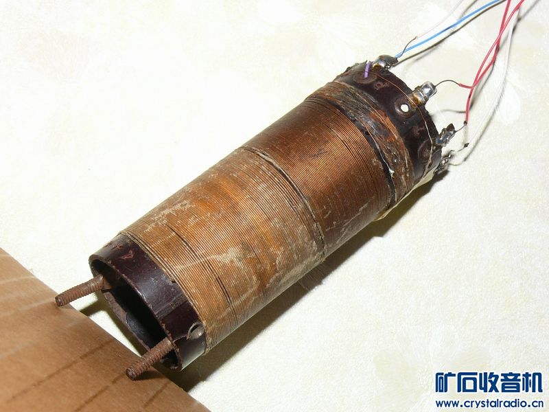

老机原件残品。可变和振荡线圈。

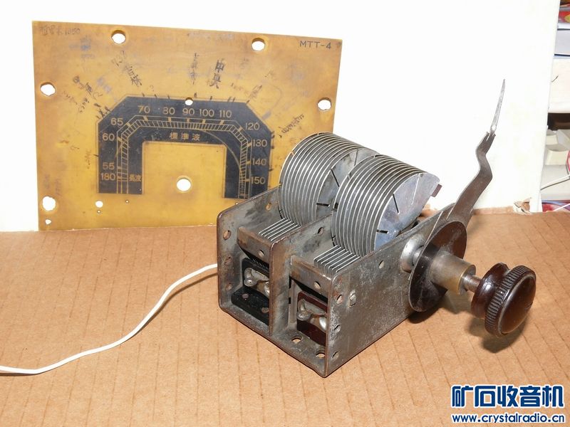

目前只有底板,没有了外壳。还有改220伏和6.3伏的原变压器,350伏X2高压。原可变,无支架。有原装励磁喇叭,好的。
2A7能响,其它都不是大问题了,打算80管的5伏和2.5伏都外接,喇叭外接,不考虑机壳了,底板裸机能响就行了。

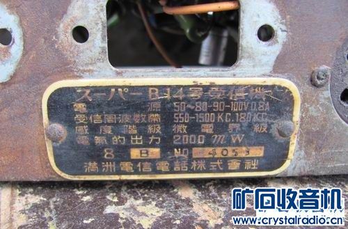

焦流生 发表于 2019-9-26 13:42
老机器很少了,是2A7系列的管子吗?是我的2A7,2A5,2A6,58,80系列的吗?  机器什么型号?  我的是优级12 ...
好像是B14吧
2A7,58,2A6,2A5,80,五灯机

是这台机器吗?  网上的图片。
