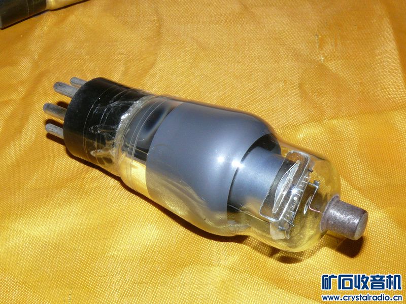

上世纪五十年代初,家有一台伪满时期的五灯电子管收音机,后来不响了,闲置多年。再后来被自己拆散练手了,又多次搬家,所剩零件无几,底盘还在,也DIY成花生管。再后来,幻想恢复,用原装老古董管。
第一步,试验用原装老古董管2A7变频。2A7管子还在,也有原装七脚管座,缺电路。到处搜寻,终于找到两个基本的,看清了就是回授式振荡变频。
第二步,缺2.5伏灯丝电压。不想大改变压器,想简单的法子,外接。用环形变压器粗线随便穿几圈,2.5伏出来了。
第三步,找振荡线圈。原装有一个,但是年代久远,都七十多年了,霉断老旧,电感量也不足,只好局部重绕。
第四部,上机试。拆掉全部花生管的6A2变频部分,上2A7  !
        2A7 信号栅帽暂时空着。通电!  慢慢地,2A7灯丝亮了,用手触碰了一下栅帽,居然发出了久违的“嘟嘟”声,说明2A7基本可用。
    赶紧随便找一个磁棒线圈接上,外接天线,连接栅帽,旋转可变,啊! 一个电台的声音出现了,这是六十多年来由七十多年前的古董电子管首次发出的声音啊! 有生之年让它响了,多年的梦想呀。
    再后来,不断调整震荡线圈电感量,垫整,用原装可变,调频率覆盖,用磁棒调统调,一顿忙活,哇哇出声,十几个电台轻松收到,用古董老电子管2A7变频成功了!
    下一个梦想,全部恢复原装老管,2A7,2A6,58,2A5,80,让它出声!

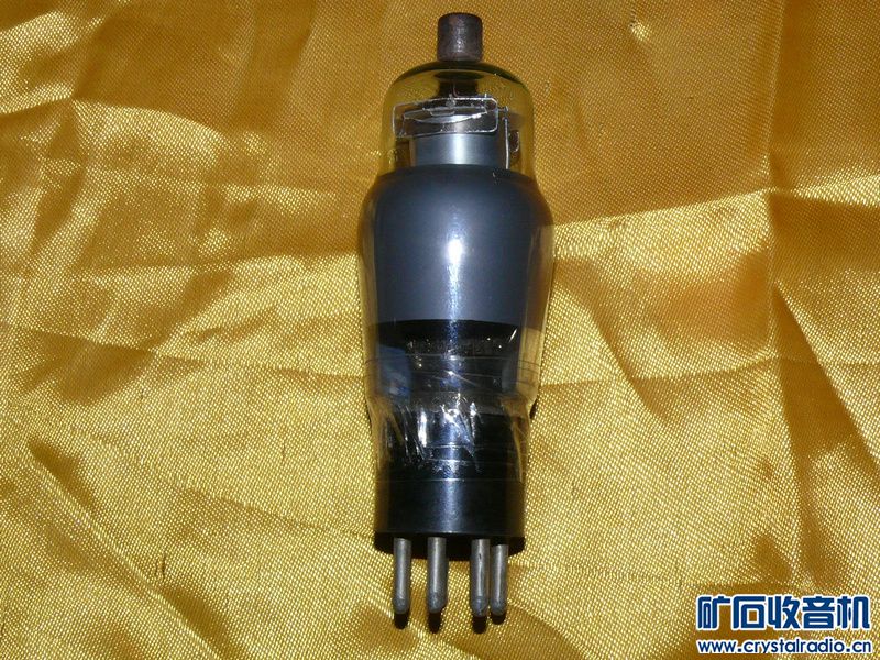

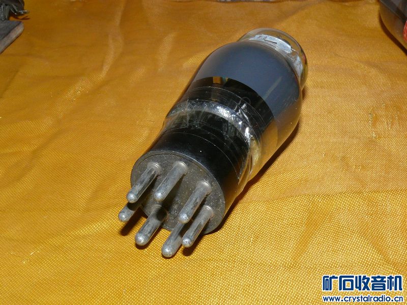

 楼主| 发表于 2019-9-26 13:57:24 | 显示全部楼层
liangbg 发表于 2019-9-26 13:13
只见过6A8,没亲眼看到过2A7,看来我还不够老。
看2A7老管子。
