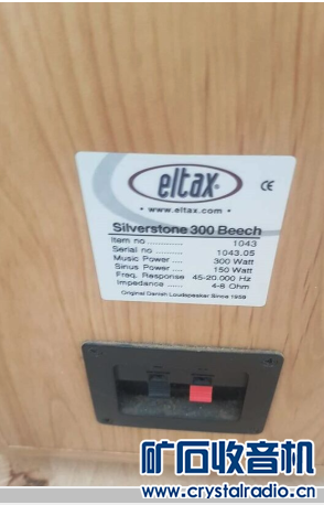

这音箱是几欧的?
发表于 2019-9-24 18:11:02 | 显示全部楼层
老兵记忆 发表于 2019-9-24 17:14
应该4欧---峰值可达50w。8欧可达80瓦。这都是峰值功率--不可信。
80W是指音箱的音乐功率(音乐功率是指音箱所能承受的短时间最大功率。)。50W是指音箱额定正弦波功率(指用正弦信号作为测试信号时馈给的功率)。
发表于 2019-9-24 18:20:45 | 显示全部楼层
探索abc 发表于 2019-9-24 18:05
谢谢于版指教!我的胆机的输出牛只有4和8欧的输出端,如果只用上面这种音箱,是接在4欧端?8欧端?胆机能 ...
可以用的,接在4欧端声音回比8欧要大些。不是金耳朵是听不出其他的差别的。
 楼主| 发表于 2019-9-24 18:23:29 | 显示全部楼层
谢谢于版指教!
发表于 2019-9-24 22:30:23 | 显示全部楼层
目测这音箱属于山里来的。
商标贴纸是不干胶纸,拧螺丝处开裂,塑料材质不佳。
英文错别字,正弦功率50W,“正弦”的缩写不规范,成鼻窦的意思了。规范的应该标成额定功率rated power
下面是标的是丹麦设计与研究,而不是丹麦制造,当年的山寨电器都这样标的。
最重要的是,阻抗值竟然这么随便标,显然是为了销售方便。音箱的阻抗跟喇叭的阻抗具有很严密的对应关系,丹麦的声学研究会这样随便么?
要想确定是几欧的,可以拆开,测量低音喇叭的直流电阻,3.几欧就是4欧音箱,6-7欧就是8欧音箱。这样你就知道咋接的了。

如果音箱的尺寸不大,打开里面没有带电感的分频器,只有高音串一个电容的话,可以认为是当年家庭影院的后环绕箱子。
 楼主| 发表于 2019-9-25 01:16:39 | 显示全部楼层
这个音箱肯定不是在国外生产的,但是喇叭在哪生产的还不知道,要打开箱子才行。我得问下卖家 让不让打开箱子。。。

发表于 2019-9-25 06:23:27 | 显示全部楼层
打开看一下一目了然也不必纠结了,不让看就说明有假

发表于 2019-9-25 19:40:46 | 显示全部楼层
jupeter 发表于 2019-9-24 22:30
目测这音箱属于山里来的。
英文错别字,正弦功率50W ...
Designed  and   Developed in  Denmark   可译作丹麦研制与制造。这里需指出英文的缩写都是用于专有名词且是取单词的第一个字母的大写,比如中国电工技术学会(china electrotechnical society)缩写CES。
Sinus是单词不是缩写,单词意字头大写其后小写。
英语也有省略词,习惯用语,俚语,美式英式等等,也有直译与意译,往往直译不易理解。再说专业英语都有术语与特定的词汇。即便是牛津大词典也包罗不尽。有点班门弄斧了。
Designed 设计;制造。 Developed研制;开发。sinusoidal  正弦曲线  sinusoidal wave 正弦波   sinus弯曲处,这里特指正弦(波)。
sinus n.鼻窦 窦; 窦道;sinusitis n. (鼻)窦炎;sinusitis n. (鼻)窦炎;sinuses n. 窦; 窦道; sinus的复数;
sinusoidal adj. 正弦曲线,窦状小管,窦状隙;
正弦波功率   Sinusoidal wave power
根据国际标准,功率有两种标注方法:额定功率(RMS:正弦波均方根)与瞬间峰值功率(PMPO功率)。
’前者是指在额定范围内驱动一个8Ω扬声器规定了波形持续模拟信号,在有一定间隔并重复一定次数后,扬声器不发生任何损坏的最大电功率;后者是指扬声器短时间所能承受的最大功率。
音乐功率(MPO),起源于德国工业标准(DIN),是指扬声器所能承受的短时间最大功率。这是因为在播放音乐信号时,音频信号的幅度变化极大,有时音乐功率的峰值在短时间内会超过额定功率的数倍。
你说的规范的应该标成额定功率rated power。
可是额定功率有下面4种,前两种比较常见这样就只能能用Sinus  power来表明是正弦额定功率。其标注是对的。
1、额定噪声功率  2、额定*正弦功率 3、长期功率(亦称为额定长期*率)  4、短期功率(亦称为额定短期*功率)

接在4欧端和8欧端听效果对比一下,有二种可能:高低音偏向.  音量大小.你喜欢就可以了.
