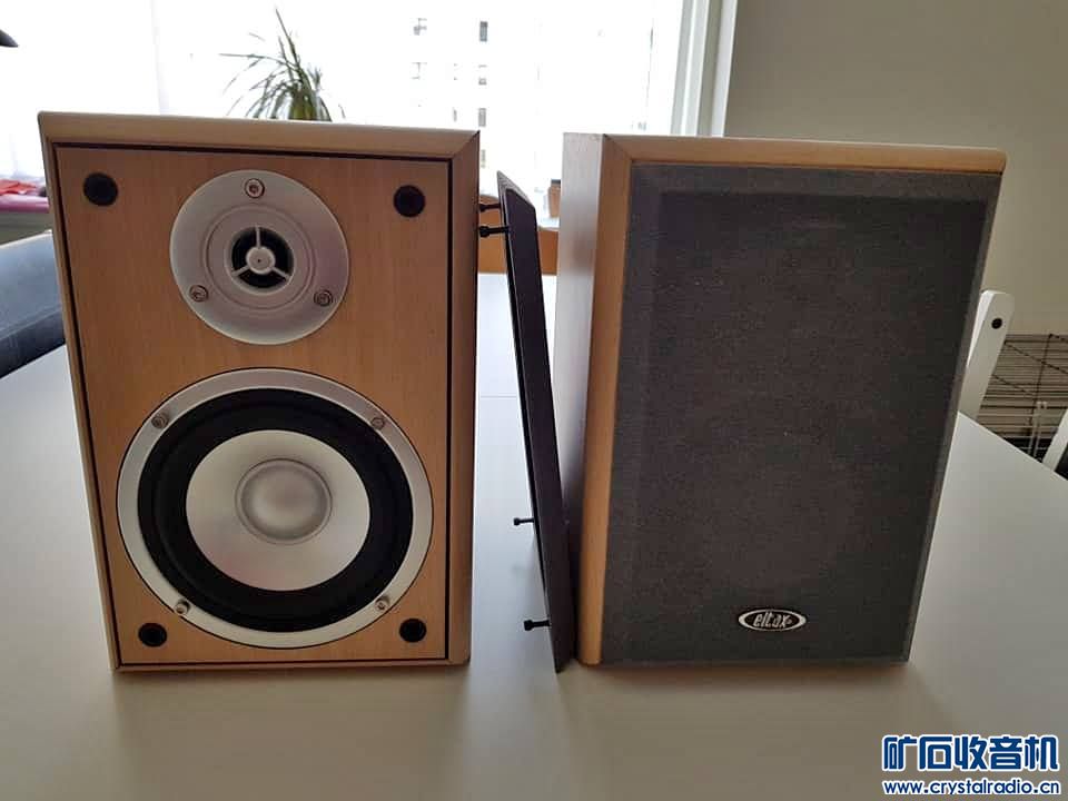

这音箱是几欧的?接胆机牛的4欧端?8欧端? 59470365_10218818249432002_3822451233365426176_n.jpg 59862003_10218818719083743_2754999496344600576_n.jpg
发表于 2019-9-24 15:40:08 | 显示全部楼层
4--8欧的。。。。。。
发表于 2019-9-24 15:47:35 | 显示全部楼层
取中间值6欧。
发表于 2019-9-24 15:52:54 | 显示全部楼层
六欧的

 楼主| 发表于 2019-9-24 15:58:59 | 显示全部楼层
我估计也是6欧的,胆输出牛只有4和8欧的 咋用
发表于 2019-9-24 16:09:09 | 显示全部楼层
如果是电子管还是接4Ω的比较安全,晶体管无所谓。

谢谢指教!现在新喇叭6欧的多,以后胆牛得多抽6欧一组头了。。。
发表于 2019-9-24 16:59:43 | 显示全部楼层
估计是6欧的,因为上面标4-8欧都可以用,那应该是6欧的,像楼上说现在6欧箱子确实不少。
发表于 2019-9-24 17:05:35 | 显示全部楼层
因为里面有分频器对阻抗匹配就不是那么严格,也就是4至8欧都可以的。
发表于 2019-9-24 17:14:56 | 显示全部楼层
应该4欧---峰值可达50w。8欧可达80瓦。这都是峰值功率--不可信。
 楼主| 发表于 2019-9-24 17:36:18 | 显示全部楼层
那么这种音箱能和 输出牛只有4和8欧的胆机匹配吗?(能用吗?)
 楼主| 发表于 2019-9-24 17:41:26 | 显示全部楼层
胆机输出有3~5W的功放能推得动这种音箱吗?
发表于 2019-9-24 17:56:52 | 显示全部楼层
可以用的,能够匹配。比较简单的例子就是上海131收音机用4只喇叭还可以外接喇叭(Logo遮挡了)。图中6П1П=6P1

 楼主| 发表于 2019-9-24 18:05:18 | 显示全部楼层
于海旺 发表于 2019-9-24 17:56
可以用的,能够匹配。比较简单的例子就是上海131收音机用4只喇叭还可以外接喇叭(Logo遮挡了)。图中6 ...
谢谢于版指教!我的胆机的输出牛只有4和8欧的输出端,如果只用上面这种音箱,是接在4欧端?8欧端?胆机能匹配吗?(能用吗?)
