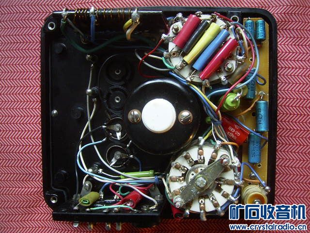

发表于 2019-11-9 09:07:42 | 显示全部楼层
俺的。。。。。。
发表于 2019-11-9 14:00:54 来自手机 | 显示全部楼层
最好的版本,全绕线的。直流读数偏低,欧姆不能调零,大概率是表头失磁了。对比电路图调下直流总调电位器看看能否拉回来,不过你这个差得有点大了。
