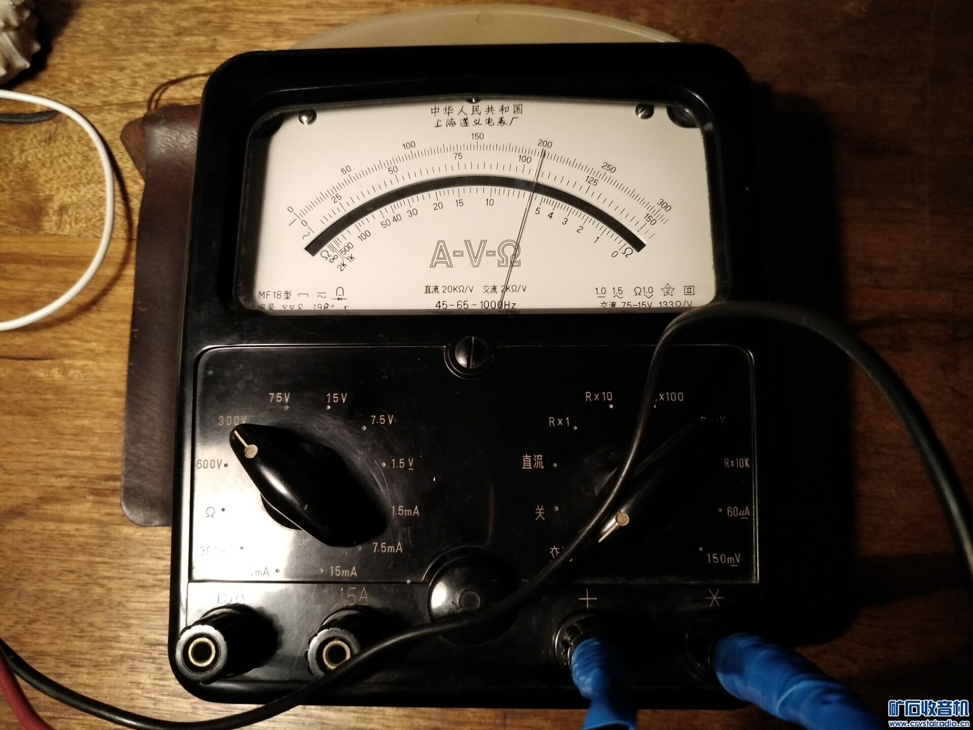

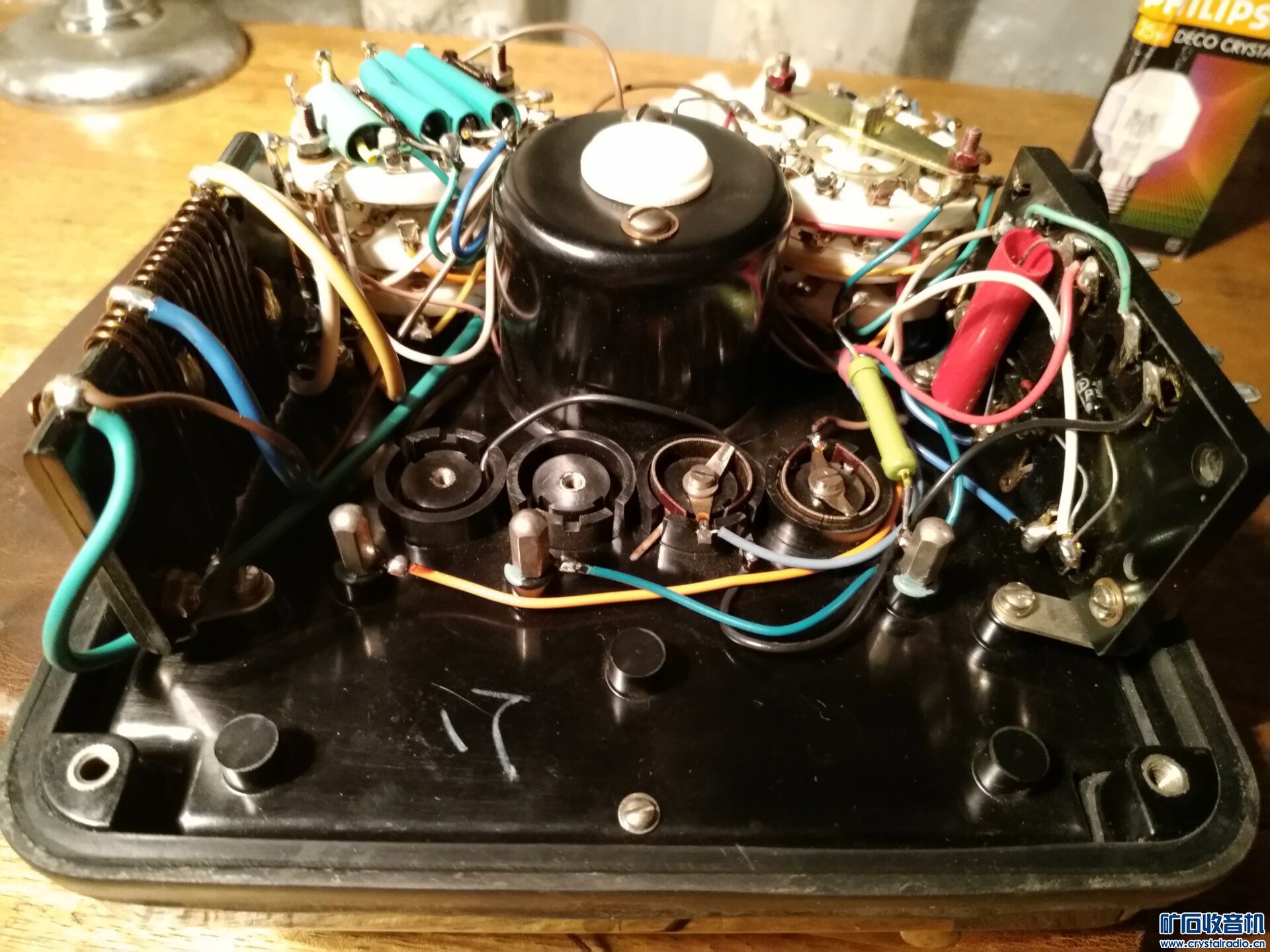

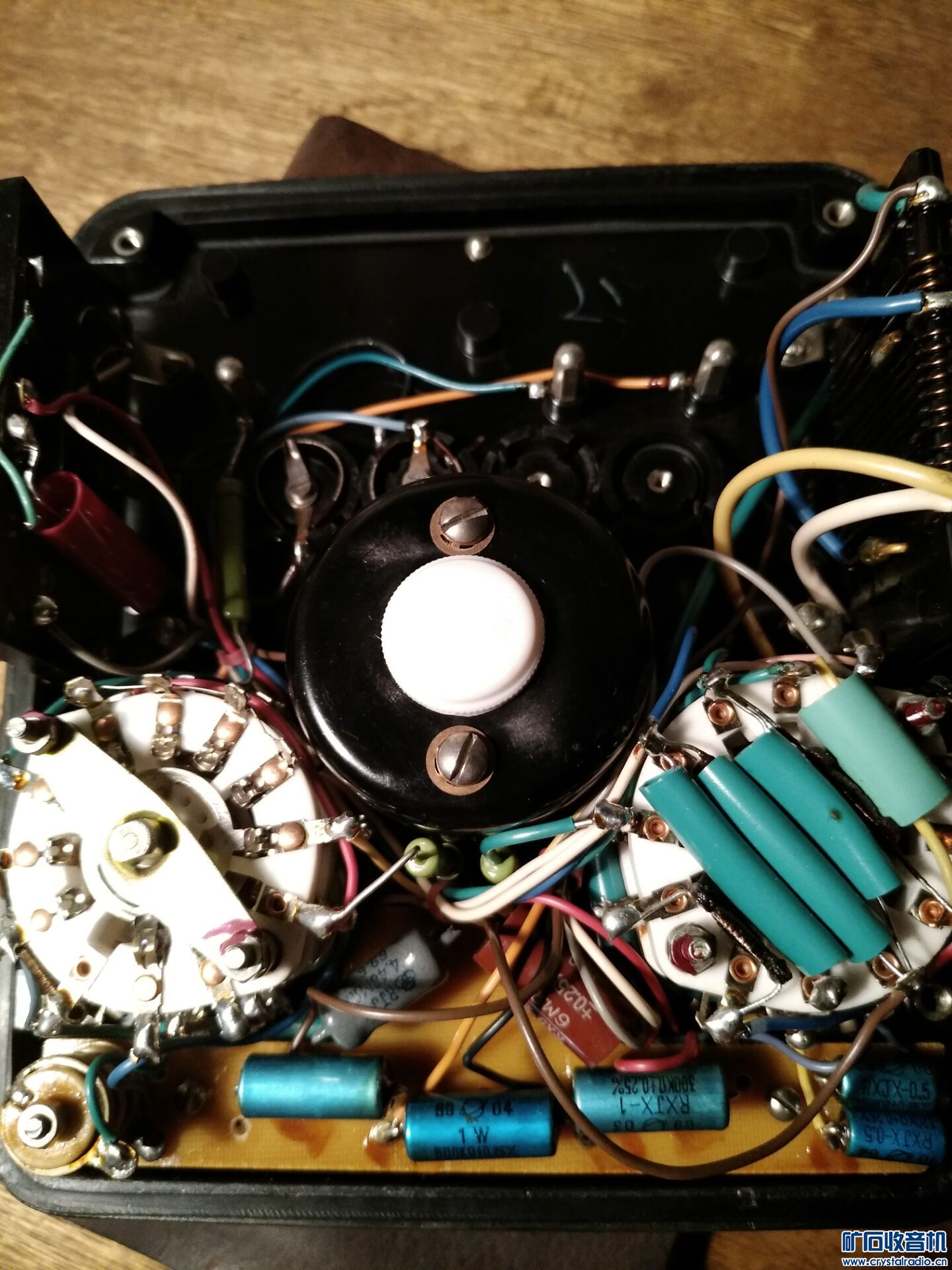

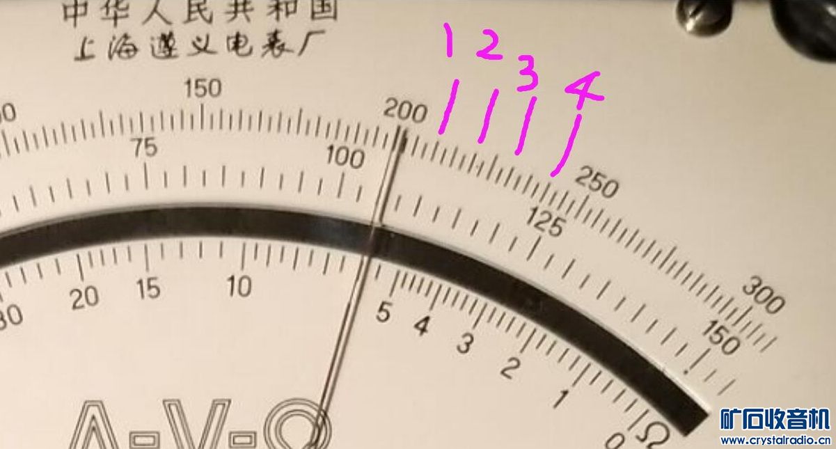

总觉得之前收的几个MF18不完美,各种小问题,于是咸鱼又收了一个70年的。卖家说卖之前没开过盖,一时心动就拿下了。昨天到货测试了下市电,感觉不准,才到200v。
请教各位前辈如何调整?
放内部图。

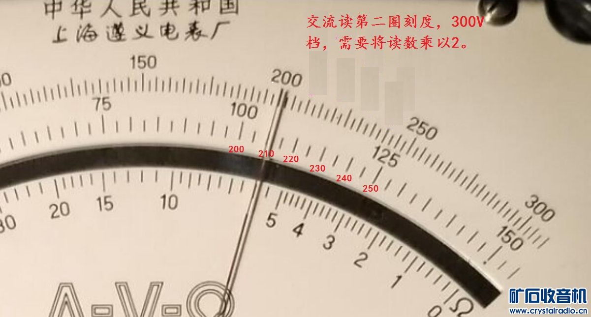

发表于 2019-9-24 20:28:57 | 显示全部楼层
crocol 发表于 2019-9-24 14:28
这个读数是有点晃眼睛,呵呵。
直流档才读第一圈的数值,交流档需要读第二圈的数值。
你交流300V档,需要将第二圈(满刻度150)的数值乘以2。
回复 支持 2 反对 0
发表于 2019-9-24 16:51:58 | 显示全部楼层
这个读数是有点晃眼睛,呵呵。
第一条弧线是直流、第二条才是交流。

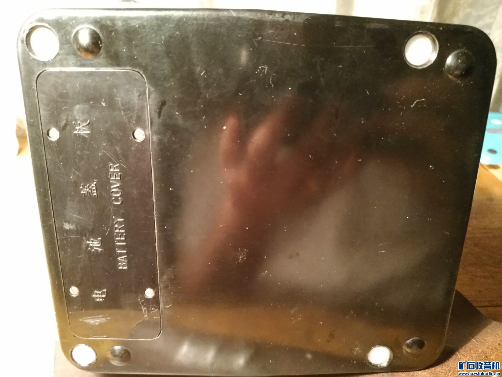

 楼主| 发表于 2019-9-24 11:54:24 | 显示全部楼层
背部螺丝盖帽子,印的“震”字。
发表于 2019-9-24 12:53:58 | 显示全部楼层
它好像有个专门调交流档的可变电阻;
发表于 2019-9-24 14:13:35 | 显示全部楼层
明明是210多V咋说是200V呢?
发表于 2019-9-24 14:16:46 | 显示全部楼层
另外表头没不归零,归零后220V没问题。
 楼主| 发表于 2019-9-24 14:28:25 | 显示全部楼层
FJQ 发表于 2019-9-24 14:13
明明是210多V咋说是200V呢?
这个读数是有点晃眼睛,呵呵。
发表于 2019-9-24 14:33:33 | 显示全部楼层
表头指针没有在0位,校准后再量下
 楼主| 发表于 2019-9-24 14:35:12 | 显示全部楼层
演绎人生 发表于 2019-9-24 14:33
表头指针没有在0位,校准后再量下
有在零位的,侧面拍,所以看的像没有归零。
发表于 2019-9-24 14:43:07 | 显示全部楼层
看做工挺好的,有可能内部微调跑位了,再量量直流电压,电阻之类的,用数字表校准下
