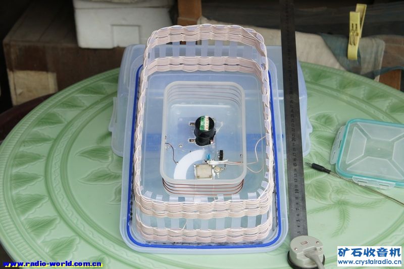

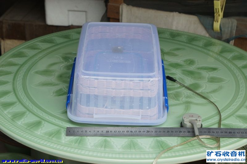

常州人的5号矿机(替黄进武发)本帖是蚂蚁版主代发的,感谢!黄兄不懂打字请谅解!

这个好的很  工整。
发表于 2011-4-14 06:53:57 | 显示全部楼层
线圈很有创意。
发表于 2011-4-14 07:05:34 | 显示全部楼层
构思精致,制作精良。
发表于 2011-4-14 07:55:42 | 显示全部楼层
好啊!设计的不错的。
发表于 2011-4-14 08:05:15 | 显示全部楼层
真漂亮啊,一看到漂亮的,矿机,我就想仿制。可惜米得太多时候玩矿机了。
发表于 2011-4-14 10:44:49 | 显示全部楼层
黄老先生的线圈作的有特色,呵呵,
从电路图上看不出20微安表头的阻抗多大,若不是足够高,似乎并一个电容与高阻耳机串联比较好。我想电容有0.1微法应该行了。不然对信号有分流作用。
发表于 2011-4-14 12:01:13 | 显示全部楼层
李兹线筐式线圈要顶 ,那个量角器度盘有创意要顶。
发表于 2011-4-14 13:24:21 | 显示全部楼层
值得仿制。
发表于 2011-4-14 13:29:18 | 显示全部楼层
线圈绕的漂亮!
发表于 2011-4-14 14:05:51 | 显示全部楼层
黄楼主是玩环机的高手。
发表于 2011-4-14 15:00:17 | 显示全部楼层
作的真漂亮
作的真漂亮, 用塑料饭盒对高频有无损耗?
发表于 2011-4-14 16:01:21 | 显示全部楼层
那种饭盒无损耗,菜盒就不好说了
 楼主| 发表于 2011-4-14 16:30:40 | 显示全部楼层
饭、菜盒大都是聚丙烯(PP)的,这是我们能容易得到而介损又小的材料,象注射器、砧板、超市中的纸筒、垃圾桶、油壶之类,标着材科PP者都可用。
发表于 2011-4-14 17:22:11 | 显示全部楼层
