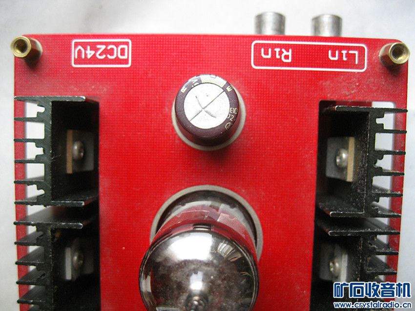

关于6111电子管耳放电路
发表于 2019-9-13 08:53:13 | 显示全部楼层
6N11用150V屏压的比较多吧。
1.那个小电源是提供偏置电压的,也就是负偏压。知道电流大小之后可以用欧姆定律计算出阴极电阻的大小,U=IR,U就是提供的负压。实际操作中可以用一个几K的电位器调节到图中的10.5V,用万用表测出电位器两端10.5V就好了。记得加个阴极电容,大概100uF够了,提供一个交流回路,减少交流电阻。
2.你可以直接用一个50K的电位器来代替那个电阻和电位器。电位器就是一个分压接法,中间的抽头对地的电压就是输入到电子管栅极的信号电压。电子管是压控零件,对电压比较敏感的,所以输入阻抗很高。

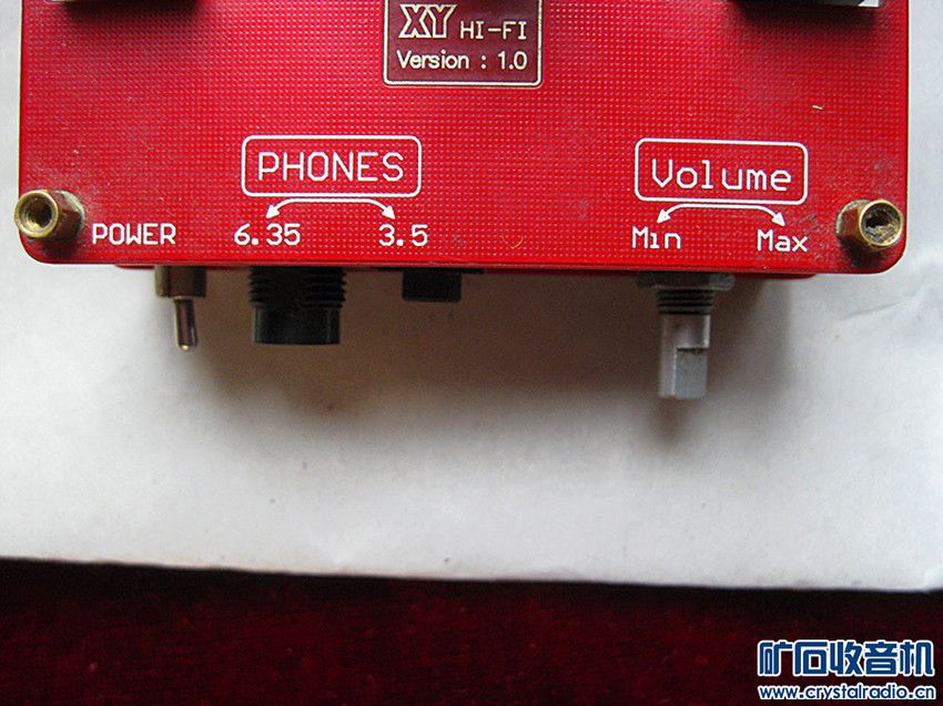

发表于 2019-9-13 09:19:37 | 显示全部楼层
我去年在破烂市就买了一个类似的。电子管用的6N11。电源输入是24伏。回家用12伏电源试的接到笔记本上还是能用的
发表于 2019-9-13 09:51:23 | 显示全部楼层
刚找出来了: 耳放-01.jpg 耳放-02.jpg 耳放-03.jpg
发表于 2019-9-13 15:52:15 | 显示全部楼层
第一个图不用搞那么复杂,去掉那些花哨的东西,屏阴都用电阻,B+提高到36-48V,
发表于 2019-9-13 20:29:27 | 显示全部楼层
SPKBL 发表于 2019-9-12 22:06
那个小电源该如何处理呢?
弄个小变压器就行呗。
发表于 2019-9-13 22:57:58 | 显示全部楼层
那个小电源可以用9V叠层电池代用。几乎压根就不耗电,几年也不用换。
