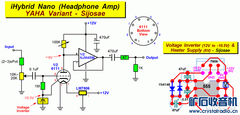

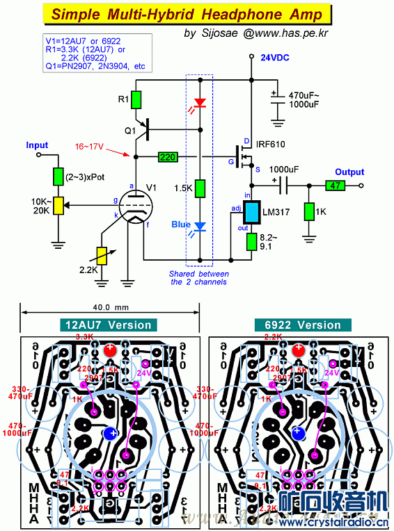

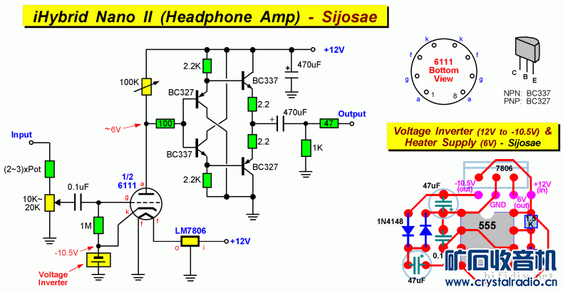

最近想做一个6111电子管的便携耳放,在网上找到了这些电路图,但是对于电路方面有一些问题:
(1):两个用6111的电路:两个电路皆有一个共同点,即在阴极处都有一个小电源。那个小电源是不是代替阴极电阻来提供栅极负偏压的?在实际制作中该如何处理它呢?
(2):用6N11&12AU7推IRF610的电路:这个电路在音量电位器上方串联的那个“(2~3)xPot”电阻该如何取值?还有,24V的电源电压似乎有些低了,我想把供电增加到48V然后把电子管换为6111,这样电路该怎么改?
我一个初三学生,在此请教各位老师了

发表于 2019-9-12 21:07:42 | 显示全部楼层
这种低屏压电路只能玩玩,效果不会很好,想试试的话照图做,因为是直接耦合的,所以参数不可随意变化,牵一发而动全身,照图施工就好,要改得全部重新设计的

发表于 2019-9-12 22:50:05 | 显示全部楼层
阴极接的那个电池是为了降噪而设,并不是为了提供栅负压。好好学习,别贪玩,考个好高中,好大学。以后有得玩。

      年龄小玩电子也不要玩电子管,以集成化为主,眼睛好玩贴片件,玩玩单片机,嵌入式系统,自动控制,现在有的中学就开机器人课。
