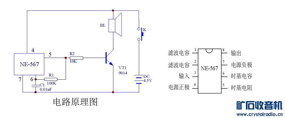

发表于 2019-9-10 21:10:42 | 显示全部楼层
有人对简单晶体管讯号发生器有所怀疑。再上个集成电路的电码练习器。改变RC值就可以变调。
发表于 2019-9-11 08:06:25 | 显示全部楼层
浑身是胆雄赳赳 发表于 2019-9-10 12:38
晶体管太难弄了,几年前做了一个很顺利。最近再做怎么都不响,就那么几样东西,真难伺候。
哈特来振荡器是从电子管振荡器演变过来的,电子管器件的输入,输出内阻很高,另外哈特来振荡器设计时都是应用在高频振动电路,当时的等幅电报发射机就是,晶体管的内阻很低,做简单的振荡器电路里反馈元件只有一个电容,所以不容易起振,并且要它工作在几百赫兹的频率。
发表于 2019-9-11 12:39:07 | 显示全部楼层
这些电路都是通断振荡电路电源的,所以电键击下时有一个〝转调〞〝古-嘟〞变音的鸟叫怪声,
严重影响听写速度所以我在【广东省青少年业余电台】时把电键改在喇叭线的通断上,
这样声音就与收讯机所到的接收讯号一模一样.
另;首个电子管电路的电键虽然接阴极,但断开时同样可能电到人,建议也改成以电键通断喇叭线为好.
这样;一台振荡电路就可多人使用了.一个教室开一台机就够了
