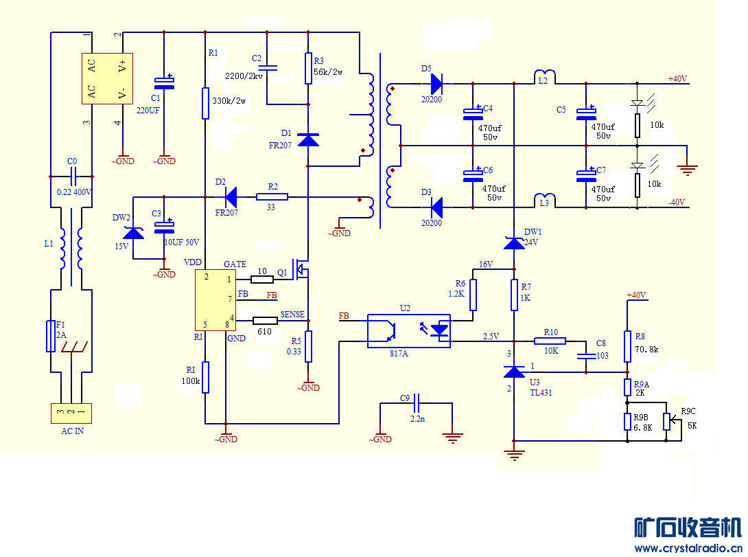

想做个磁芯大一些的开关电源
 楼主| 发表于 2019-9-25 18:16:23 | 显示全部楼层
bg1trk 发表于 2019-9-25 16:59
中午休息时给您画了张图,对照这张图说说几个元器件的取值:
让您费心了,十分感谢,现在在路上,晚上我再仔细揣摩领会,再次感谢您的指导!
发表于 2019-9-25 23:06:10 | 显示全部楼层
    不知你要做多少V的,主变是60V最优,就按你原图60V算。
发表于 2019-9-25 23:29:38 | 显示全部楼层
单管输出正负电源,确实困难。而且勉强输出后,两路电源严重不均衡。
如果需要正负电源,就考虑半桥电路。
 楼主| 发表于 2019-9-26 10:39:53 | 显示全部楼层
另外一点担心,输出功率高达200W,仅靠C2、R3这俩货大概率压不住反峰电压,MOS管不安全!需要再用个瞬态抑制二极管,调试时再说吧。
版主您好;
瞬态抑制二极管有多种规格,您看用个什么型号规格的合适?
感谢您的指导;
发表于 2019-9-26 10:50:52 | 显示全部楼层
lxg 发表于 2019-9-26 10:39
另外一点担心,输出功率高达200W,仅靠C2、R3这俩货大概率压不住反峰电压,MOS管不安全!需要再用个瞬态 ...
P6KE180A
180V的,差不多了。
 楼主| 发表于 2019-9-26 11:36:47 | 显示全部楼层
bg1trk 发表于 2019-9-26 10:50
P6KE180A
180V的,差不多了。
以前还没接触过这个东西,按您说的意思是并接到初级线圈吗?
补充内容 (2019-9-26 20:21):
还是并到场管上?
 楼主| 发表于 2019-9-26 20:32:49 | 显示全部楼层
版主您好;感谢您一直关注和指导我的制作,您的图中的R8是45K,而您回复文字里是70.8K,70.8k是计算出来的数值,R8应该是70.8k吧?
十分感谢您的指导和帮助!
 楼主| 发表于 2019-9-26 22:07:24 | 显示全部楼层
bg1trk 发表于 2019-9-26 21:56
还真是标错了,改正:
多谢斑竹;

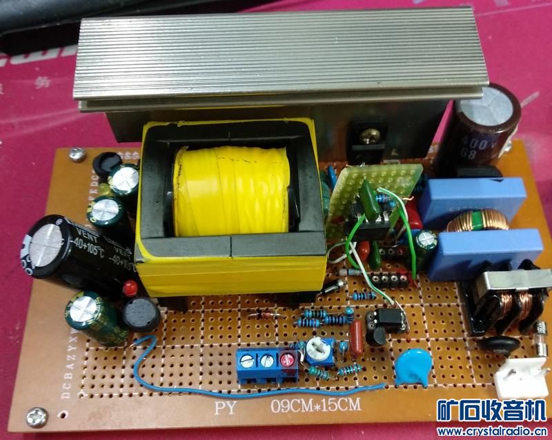

 楼主| 发表于 2019-9-27 14:53:49 | 显示全部楼层
还真是标错了,改正:
版主您好:因ob2263手里暂时没有了,但手里有KA3842,去年用OB2263直接代替3842,外围元件没动,电路就能正常工作,我想3842也能代替2263吧;
上午我用KA3842做了个小模块板,ob2263和3842外围配套部分基本上相同,都有电源部分,场管推动,场管反馈检测,光耦输入等,按照相应功能管脚对照接入电路板,R8是用50k和20k串联的,场管用的6n90;
反馈部分就是您的电路图上的反馈部分,输出部分在正负端接入万用表,接入市电,正常启动,次级正负极的LED正常点亮,但输出端正负极电压偏高,达150V(正负绕组应该是正负75V),我在R9上并接了可调电阻,调可变电阻,可以降低输出电压,但R6发热,有冒烟现象,没再进行,鼓捣到这里有点头疼了,还要请教您,希望能继续得到您的指导,您看如何调整反馈部分元件数值,是不是R10和R11要动动?
谢谢;
附图还是OB2263的;
发表于 2019-9-27 15:57:38 | 显示全部楼层
lxg 发表于 2019-9-27 14:53
版主您好:因ob2263手里暂时没有了,但手里有KA3842,去年用OB2263直接代替3842,外围元件没动,电路就 ...
3842的开关频率设置的是多少?
 楼主| 发表于 2019-9-27 16:08:11 | 显示全部楼层
bg1trk 发表于 2019-9-27 15:57
3842的开关频率设置的是多少?
这个不知道,我是照取的这个电路,这个电路成品板工作的非常稳定,就用了它的电路,红框里的就是加的小模版;
C3是0.01UF,我感觉就是反馈部分哪里还需要改一下,具体怎么改不怎么没把握,是不是那个24V的稳压管再加个12V或18V稳压管?还是对R6和R7改一下?
感觉离成功很近了;
发表于 2019-9-27 16:48:13 | 显示全部楼层
lxg 发表于 2019-9-27 16:08
这个不知道,我是照取的这个电路,这个电路成品板工作的非常稳定,就用了它的电路,红框里的就是加的小 ...
开关频率是核心参数,这个参数不正确的话您的电源是带病运行!
您要下载3842的资料看一看,先将振荡频率改到65-66KHz(变压器是按这个频率设计的),然后按照资料给出的1脚电流值,按前面的方法计算光耦的限流电阻值。
 楼主| 发表于 2019-9-27 17:17:02 | 显示全部楼层
您要下载3842的资料看一看,先将振荡 ...
恩恩,明天OB2263就来了,明天换上2263看看还这样不;
谢谢您的回复指导;
 楼主| 发表于 2019-10-1 14:27:13 | 显示全部楼层
晕死,用OB2263芯片,按版主给的电路和元件数据,看着电路图边安装元件边焊接,试机发现次级电压高,好似失控状态,经检查,发现PC817的1.2脚接线错误,改正后,次级输出正负45V;
感谢bg1trk版主自始至终、不厌其烦的给予了严谨科学的全过程指导;
发表于 2019-10-1 17:50:38 来自手机 | 显示全部楼层
光耦焊错脚…… 焊错脚是diy之大忌啊,我一般通电之前必须再检查两遍有没有焊错脚。
