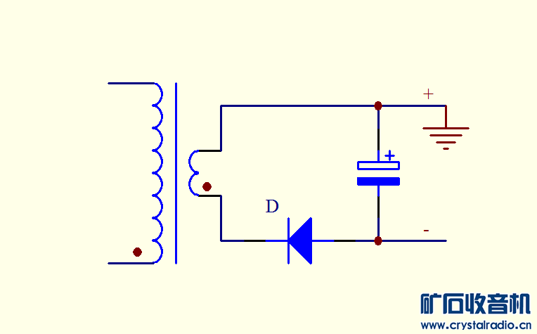

第一个图,怎么说它呢......记得曾经有不止一位朋友跟您说过,反激电源输出二极管不能反接、不能反接 ...
我感觉,负电压绕组的二极管并不违反反激电源的规则:
1:近几年改的正负电压开关电源都是反激电源,都是这种接法,双路电压要是看作两个回路的话,一个是在”来“的路上,一个是在”去“的路上,也就是说一个在绕组的开头,一个在绕组的尾,实质都是相同的,只是负压没参与反馈,有可能与正电压有稍许不同(有0.0几V的差别);
2:参照的这个成品板,双电压也是这种接法,工作的很好;

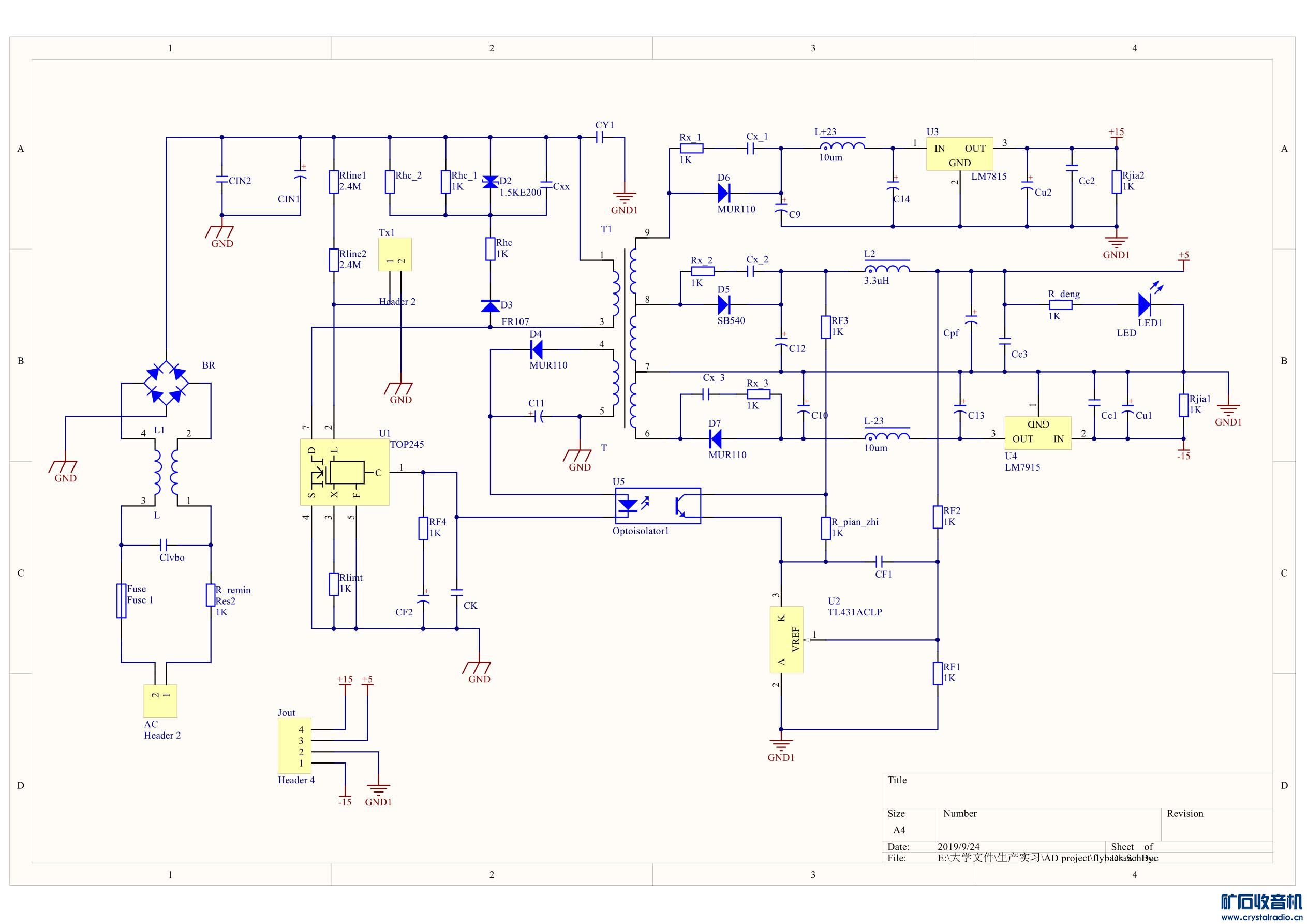

不太明白反激输出二极管不能反接指的是什么,反激电源输出正负电压可以参考下图,此图是学校搞实习时候用的,一共做了50多块板子,做完后期还配合其他电路使用过

双电压输出,次级的整流二极管这么接没问题,但是反馈的接法的确是有问题

怪我怪我,没说清楚,担心接成下面这样:

抱歉抱歉,针对28楼没标同名端的那张图,结合您描述的故障现象,想象成您把电路结成40楼那样。
27楼第二张图,二极管的接法是可以的。板子上变压器的同名端如果接的是第二张图那样,不用改。但不要直接“移植”第一张图的反馈电路,那样的反馈个人感觉比较糊弄,还是用431比较好。

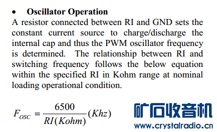

开关频率很重要,频率不对,以现有的变压器参数,工作肯定不正常。您传的资料里给出了开关频率计算方式:
66KHz时RI阻值应该是98.5K,您看看板子上2263的5脚接地的那只电阻,阻值应该在100K左右,如果差的太多,改。
反馈电路那几只电阻的阻值是按输出24V估的,如果输出电压不是这个值,那几个阻值还要改。

OB2263的5脚接的是100K电阻;之所有选这个芯片,主要是管脚少,外围元件也少,去年代换3842芯片的开关电源也非常成功(按管脚对应功能接入);
