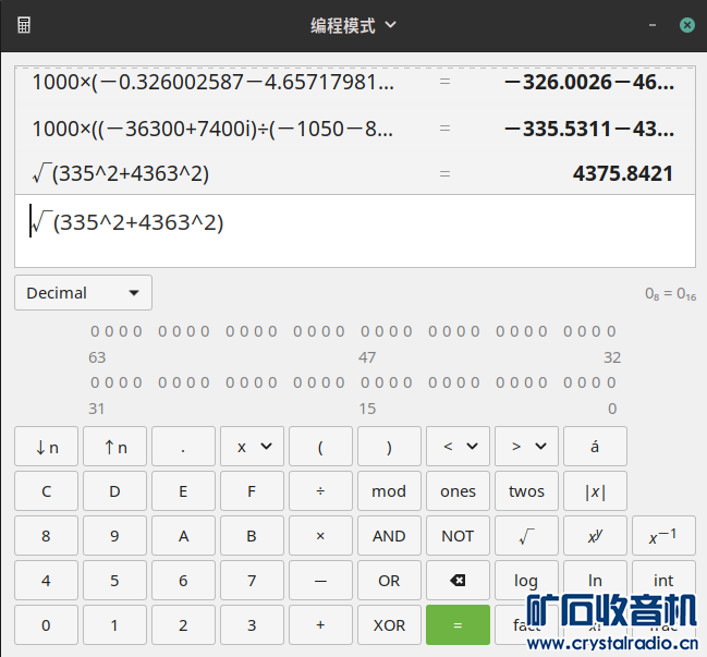

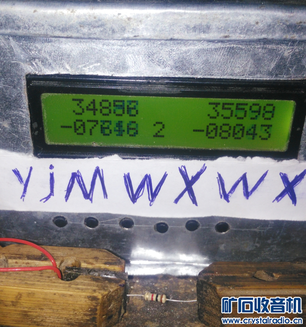

继续瞎搞,DFT计算实部虚部,LCD1602左上显示上臂实部,左下显示上臂虚部,右上显示下臂实部,右下显示下臂虚部,第二行2表示量程在1K电阻,没开自动量程,显示的数没平均,跳动比较大,也没有补偿校准,先验证下算法。
计算过程
网页版计算器
https://www.hackmath.net/en/calculator/complex-number?input=%E2%88%92335.531135531%E2%88%924363.36996337i&submit=Calculate
http://hyperphysics.phy-astr.gsu.edu/hbase/electric/accap.html#c2
搞的DFT程序不知道有没有问题,没测试,正电压采集一个表,负电压采集一个表,读负电压表时候取反。
电脑上程序生成一个COS和SI的表,不知道这程序有没有问题,结果Q15定点数。
N=点数
M= 生成第几个点

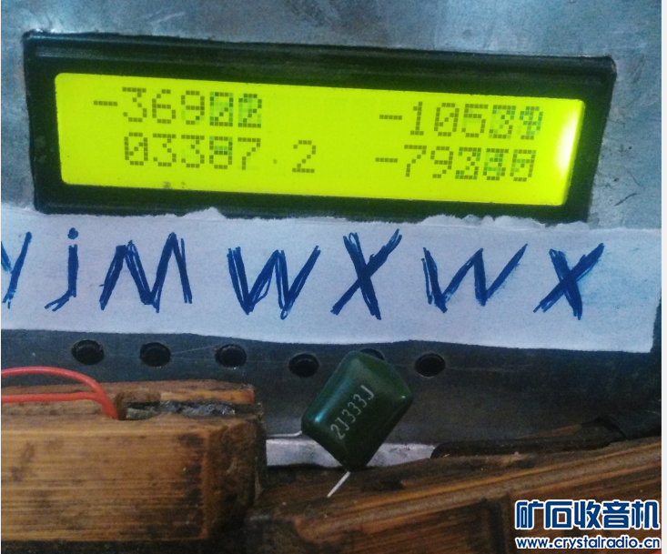

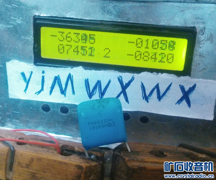

正反相搞反了,下臂电压也搞反了,改了下程序把这两个都改过来。
1K电阻档测1K电阻
测333电容
测332电容

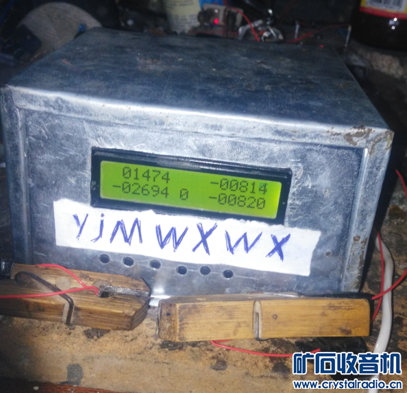

档位不可能搞太多吧,随便测试了下100K档,只把下臂放大44倍,好像倍数大了,两个夹子靠近也变化很大,这个到底多少倍合适??
夹子不靠近
夹子靠近
测试夹子靠近视频

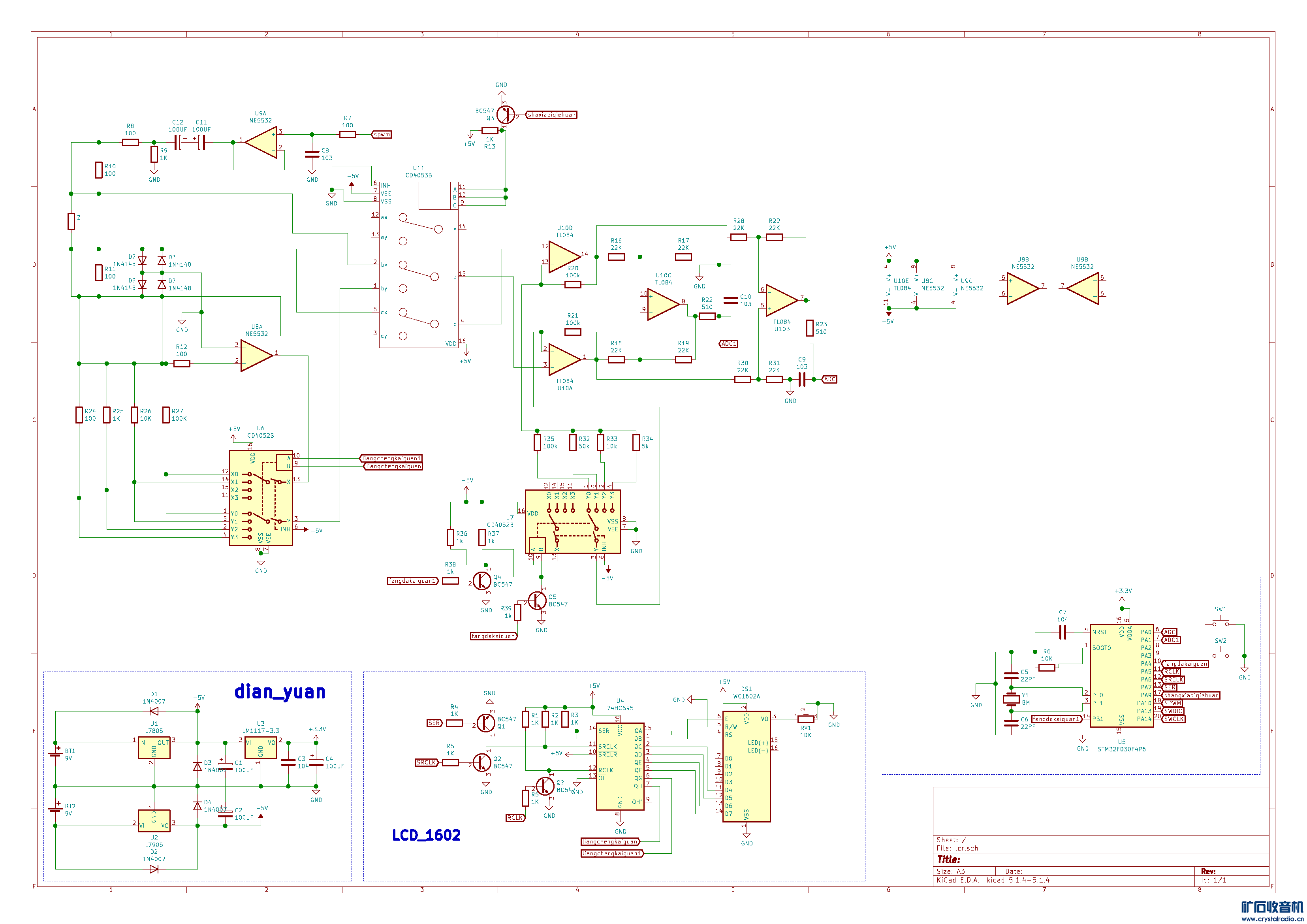

 楼主| 发表于 2019-9-9 10:59:49 | 显示全部楼层

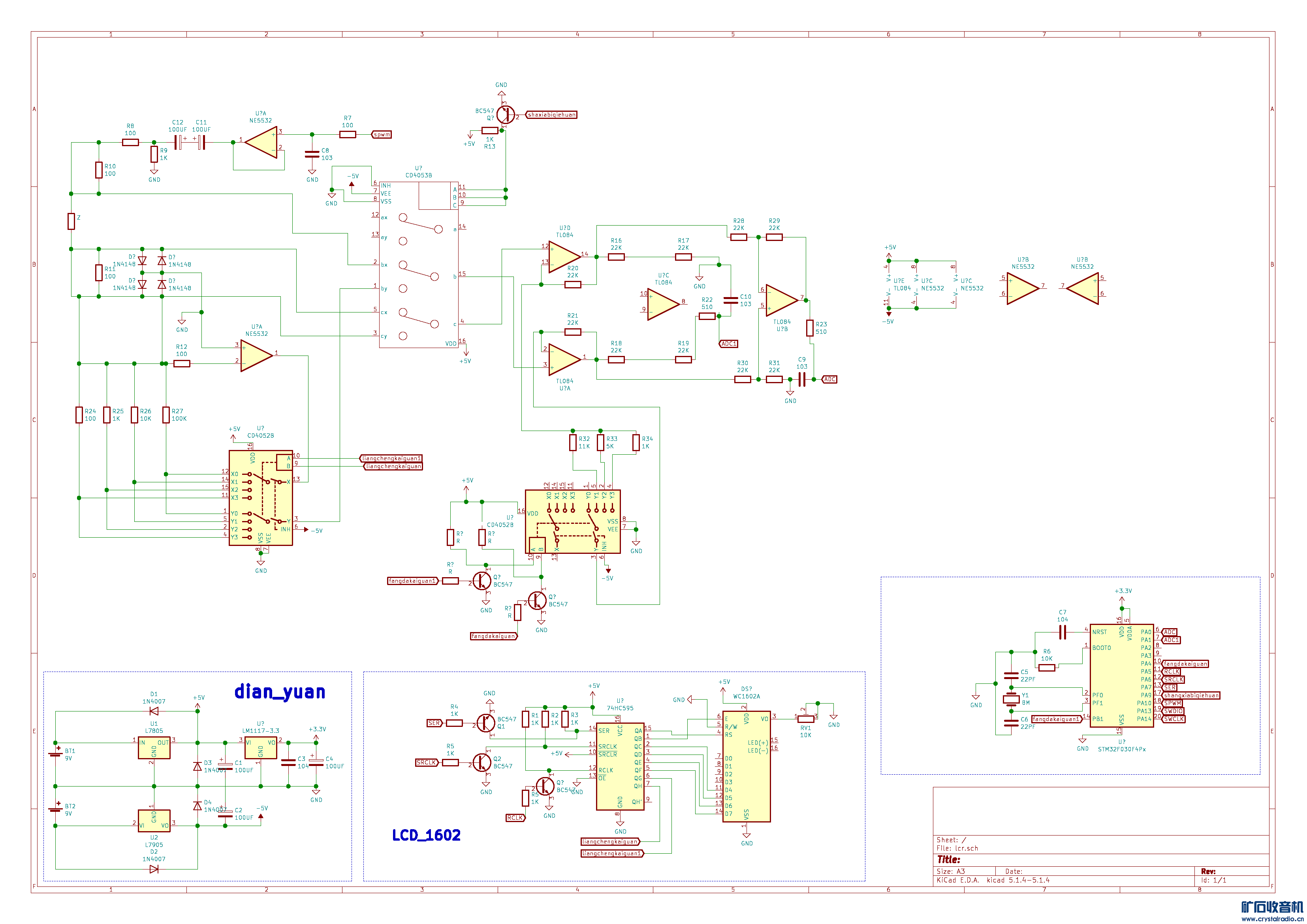

电路大体就是这样了,程序不知道怎么写,也不知道这电路到底行不行。
 楼主| 发表于 2019-9-9 14:10:01 | 显示全部楼层
cd4052电源引脚画错了

 楼主| 发表于 2019-9-11 17:29:47 | 显示全部楼层
放大改好了,上次那个电路根本不能用,有错误论坛的高手也不给指出来,都在看我笑话。
八月十五要收花生了,暂时没功夫玩小制作了。
程序两个按键控制上臂放大倍数
