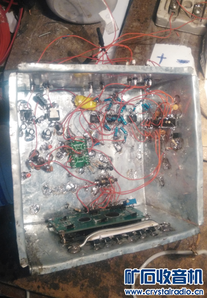

没学过初中的数学不懂怎么算,网上搜索了下还是不太明白,看过许老师的帖子,由于基础知识差还是不明白。
我现在是单片机输出10K正弦波,两个通道ADC采集正负的电压,采集上臂实部a、上臂虚部b、下臂实部c、下臂虚部d,采集的相位可能有问题,然后用下面公式计算
Z=R*(a+bi)/(c+di)
1/(2*3.14*10000*xc)
这么算不知道对不对,想起来感觉不难,做出来却不行,原理也不太懂,检波、自动量程、程序、电路都有问题,没摸过LCR表,不知道怎么能做出来,不想单纯仿制想学下原理,但是不知道怎么学。

发表于 2019-9-5 11:44:10 | 显示全部楼层
不知道你怎么做的采集。一般电桥采用比较简单的办法,也就是相敏检波器,在特定的周期(相位)打开相应的开关,使得测量相位可以是0,90,270之类。开关打开以后该周期的信号送入积分器(积分式A/D)被转换成数字结果。

先佩服一下楼主的手工,很强大,好奇芯片是怎么固定的?另外这样走线是否会产生干扰从而影响结果?

 楼主| 发表于 2019-9-5 12:04:42 | 显示全部楼层
ChrisLove 发表于 2019-9-5 11:44
不知道你怎么做的采集。一般电桥采用比较简单的办法,也就是相敏检波器,在特定的周期(相位)打开相应的开 ...
我现在这个检波方法有问题,定时器100点SPWM,每个点同时触发ADC采样,但是采到的点很少
采到上面一组数据,0是负电压,找最高的电压做实部,偏移一个地址做虚部。
这方法不准确正打算改改,改成采集一个序列,然后把对应频率的一点做DFT算出实部和虚部。
把芯片反过来,用502粘在铁皮上,干扰不干扰不知道,没别的材料只有铁皮多,只能用这方法了。
