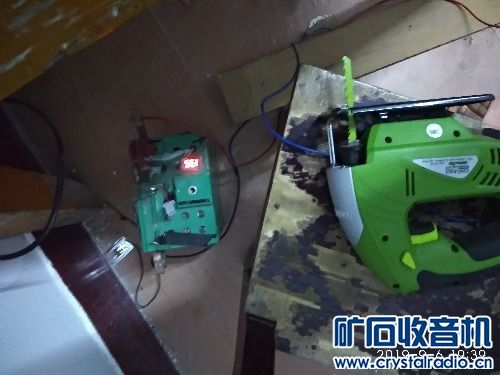

12V电动曲线锯,12V电动往复锯有人找到电池了吗
发表于 2019-9-6 19:33:41 | 显示全部楼层
电池不好找,我不打算用电池了,拉条线外接电源用算了
发表于 2019-9-6 22:25:41 来自手机 | 显示全部楼层
我就是直接拉条线过来接上我的12伏40安磷酸铁锂电池的  简单粗暴
发表于 2019-9-6 22:41:54 | 显示全部楼层
用什么样的插座连接里面的电极?
发表于 2019-9-7 12:36:11 | 显示全部楼层
machiavelli 发表于 2019-9-6 22:41
用什么样的插座连接里面的电极?
到修汽车的地方要点线束 里面的6.3插簧可以直接插进去  插前用老虎钳夹一下 会更加的紧  操起来更加的爽

如果不是完美主义者 完全可以不配电池的   直接用12V电池拉2根线出来 简单粗暴效果好

曲线锯按一下就停是啥问题了,你怎么解决解决的了,我用的是tch的锂电
发表于 2019-10-7 12:02:02 来自手机 | 显示全部楼层
在负极和非正的触片焊接50k的电阻,也是跟本坛友学的,确实好用。
