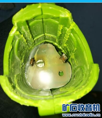

本坛卖的12V电动曲线锯,12V电动往复锯,电池要接3条线,+ -还有个T+接哪,只接+-两线开关按一点一半都有转,按到底就保护了。两台机都一样?
找到问题了,本来临时测下线太细了,换2平方线正常了,T+可能是温度的,电压大于3V不工作,不接也正常。

是不是温度保护?还是电源电流不足?这类的电机电流都很大,如果是稳压可调电源最少20A以上。

最最普通的那种12v电钻电池(截面三角形)可以塞进一半去,拆开外壳修修应该能塞进去,需要改触点位置,

右手正常握锯把,靠大拇指端片为+。

电池可用TCH12V锂电池。还可以配套件改为筋膜按摩器

挖壳子改触点吧。或者寻找现成壳子

改的漂亮,你这个正负极有没有调换,我的和电池是反的
