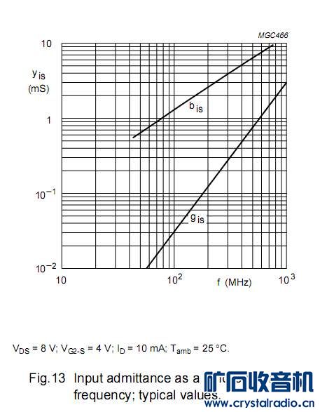

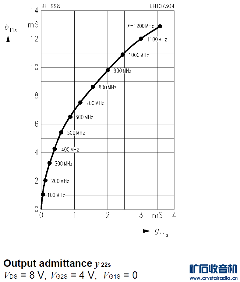

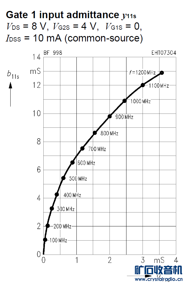

根据BF998资料图,见下面。怎么输入电导在1ms在100MHZ,也就是1kΩ。输入电容是2pf。这样理解对吗?谢谢
 楼主| 发表于 2019-8-31 14:35:24 | 显示全部楼层
b11s 和G11S  是什么意思?
 楼主| 发表于 2019-8-31 14:36:54 | 显示全部楼层
peiguoqing 发表于 2019-8-31 14:35
b11s 和G11S  是什么意思?
纵轴b11s,横轴g11s

发表于 2019-8-31 17:41:05 | 显示全部楼层
b11s 和G11S  是什么意思?
真不知道是什么意思。形式类似的图倒是容易理解(y参数):
发表于 2019-8-31 18:34:21 | 显示全部楼层
b11s 和G11S  是什么意思?
会不会是Y11参数的实部和虚部?
也有厂家是这么标的, Y轴是Y参数输入导纳,有2根线,猜测一实一虚
 楼主| 发表于 2019-8-31 19:01:03 | 显示全部楼层

 楼主| 发表于 2019-8-31 19:20:21 | 显示全部楼层
谢谢,假设可以这么认为:
y11s = g11s + b11s
导纳 = 电导 + 电纳
我那个图@650MHZ的点;
y11s = 1ms + 7msj
     =0.001+0.007j
所以:
ri = 1/(0.001+0.007j) = 20-140j
实部咋么才20欧姆?对吗? C=1.7pF

 楼主| 发表于 2019-8-31 19:38:51 | 显示全部楼层
iffi123 发表于 2019-8-31 18:34
会不会是Y11参数的实部和虚部?
也有厂家是这么标的, Y轴是Y参数输入导纳,有2根线,猜测一实一虚 ...
您这个图,假设在@100MHZ点;
yis = 0.03ms+1.4msj = 0.00003+0.0014j;
所以,
ri = 1/(0.00003+0.0014j) = 15-700j;
我真的计算错了吗?,怎么阻抗这么低? R=15欧姆;C=2.2pF

发表于 2019-8-31 19:43:30 | 显示全部楼层
高频下很低的,基本没错。想高就得加入负反馈。如常用的自举电路

发表于 2019-8-31 21:22:07 来自手机 | 显示全部楼层
peiguoqing 发表于 2019-8-31 19:38
您这个图,假设在@100MHZ点;
阻抗不低的。请注意输入端阻抗的并联-串联变换。0.03ms=33k电阻=R,它和一个1.4ms电容C1并联。并联阻抗等效于r=15欧和700欧电容C2串联。
