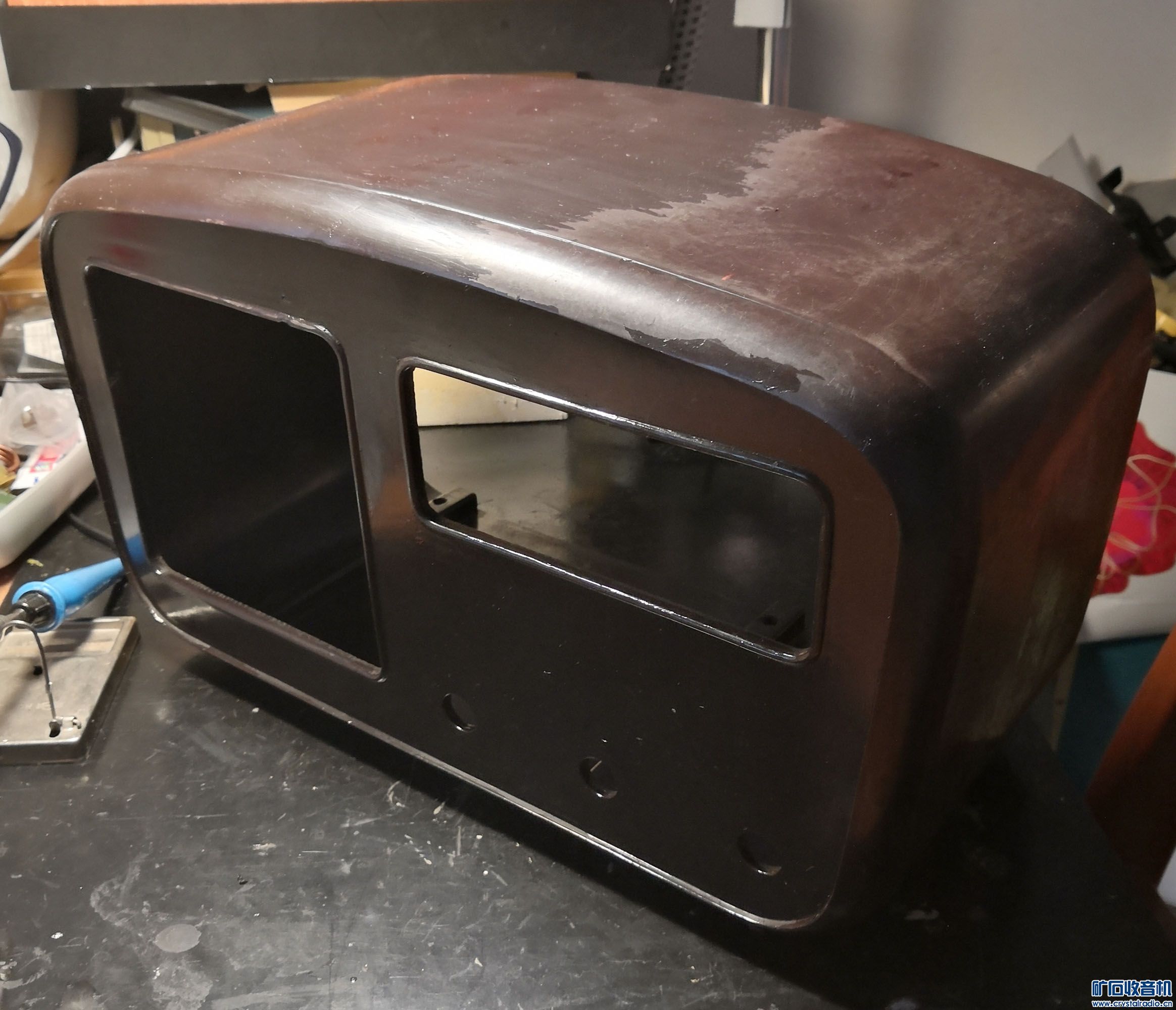

 楼主| 发表于 2019-8-30 17:55:27 | 显示全部楼层
fzh547611 发表于 2019-8-30 11:10
这个红星504的塑胶机壳可以粘上复原,本坛有粘壳高人,好像是用什么胶水加原子灰,有这方面的帖 ...
 楼主| 发表于 2019-8-30 18:23:58 | 显示全部楼层
补肉完成,有色差,还要进一步处理。
机子的整流部分被改成了晶体二极管桥式整流,今天恢复电路才发现,原来当时是因为电源变压器高压的一组线圈烧了,才改的二极管桥式整流。还要重新绕电源变压器。

发表于 2019-8-30 19:44:23 | 显示全部楼层
zhengjj58 发表于 2019-8-30 18:23
补肉完成,有色差,还要进一步处理。
        11楼于版主提供的资料,变压器圈数漆包线规格比较详细,重新绕制变压器,麻烦点不是很难。
