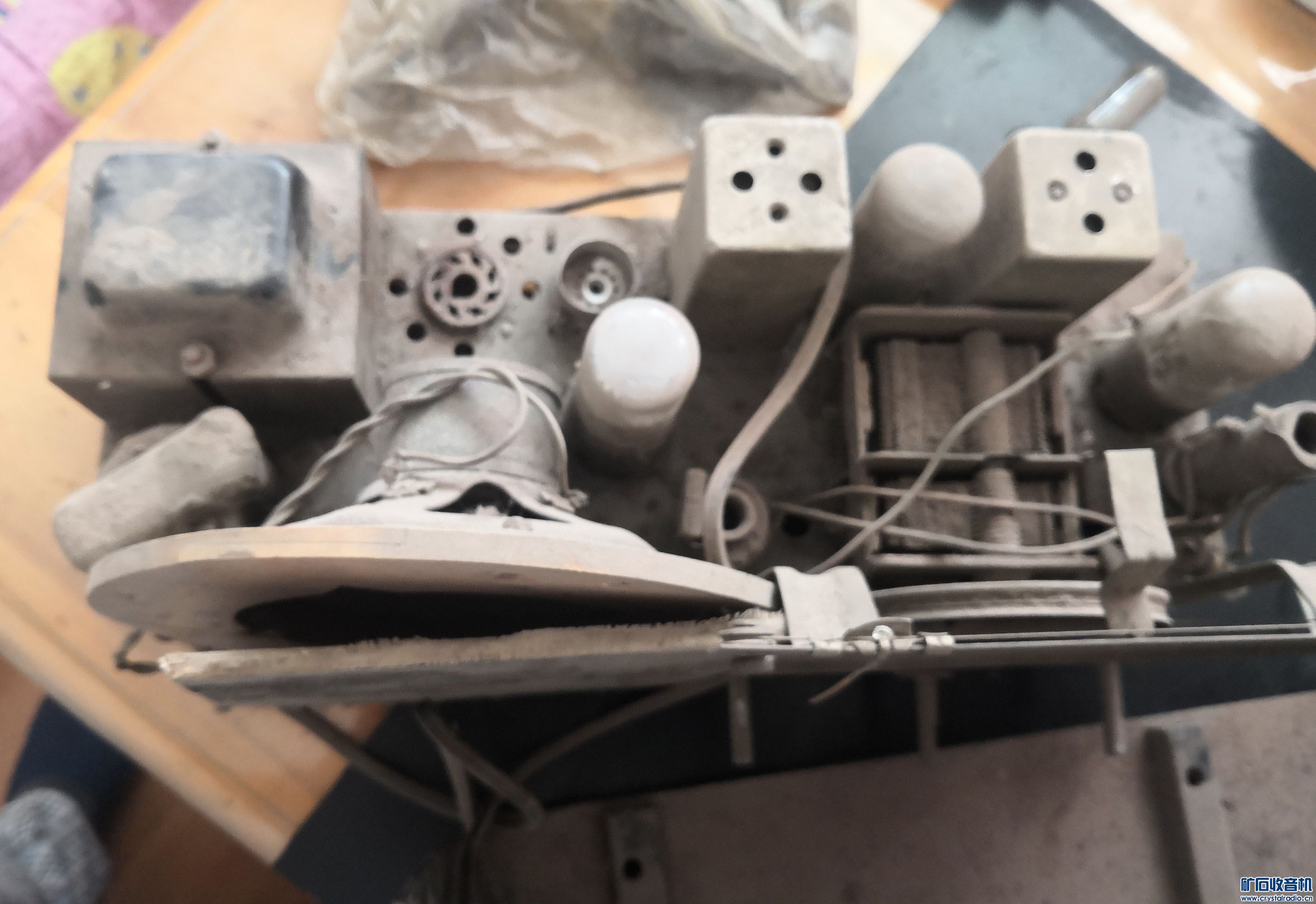

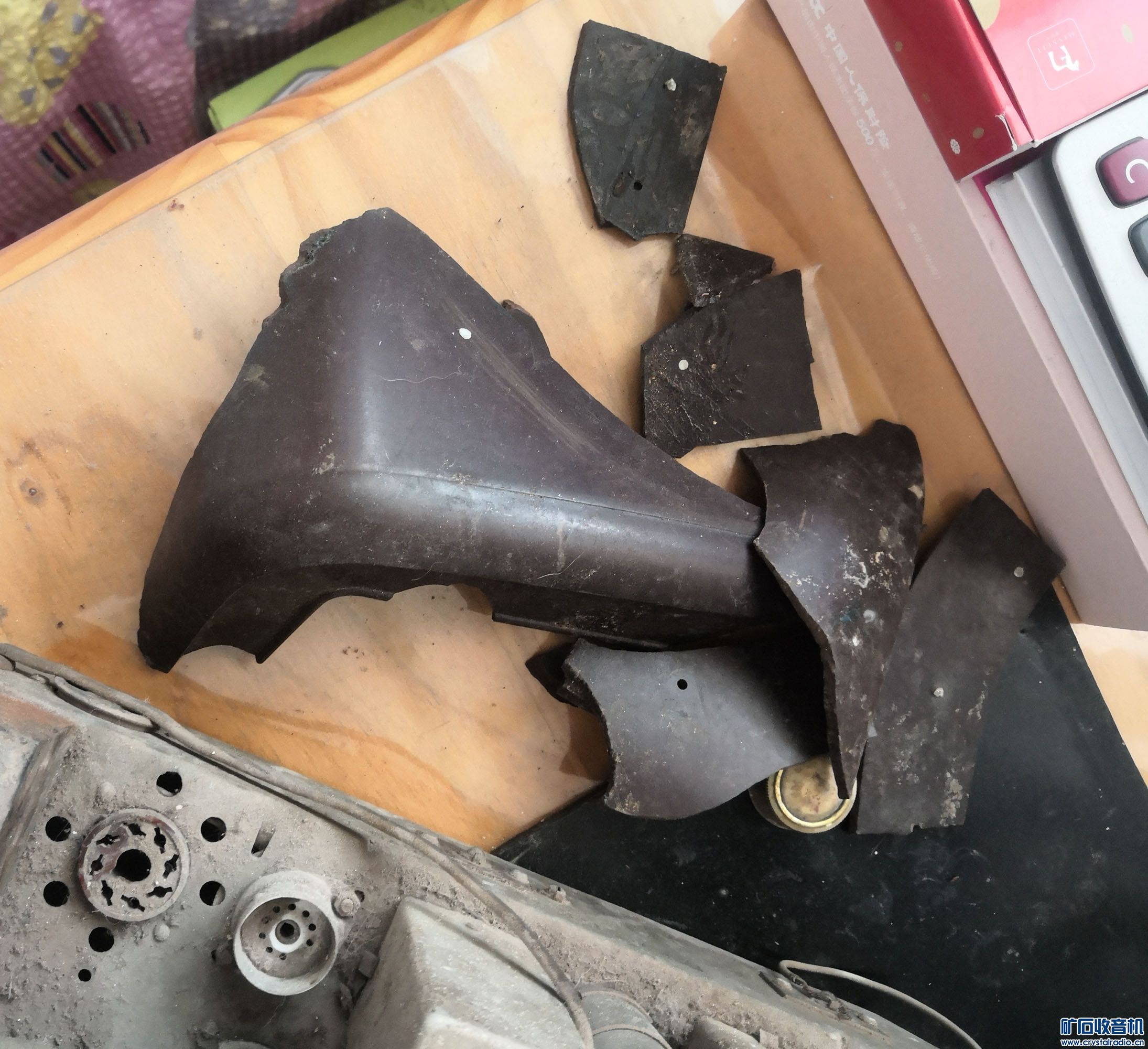

        在我很小的时候,家里买了一台红星电子管收音机,它承载着我很多的记忆,最近把它找了出来,已经破的不像样子了,还是打算尽量修复,留个念想吧。
机壳
机壳
机壳残片
机壳残片
大八脚电子管,机子原来改过功放用了6P1
还有一些正在修复过程的照片,以后再发上来。

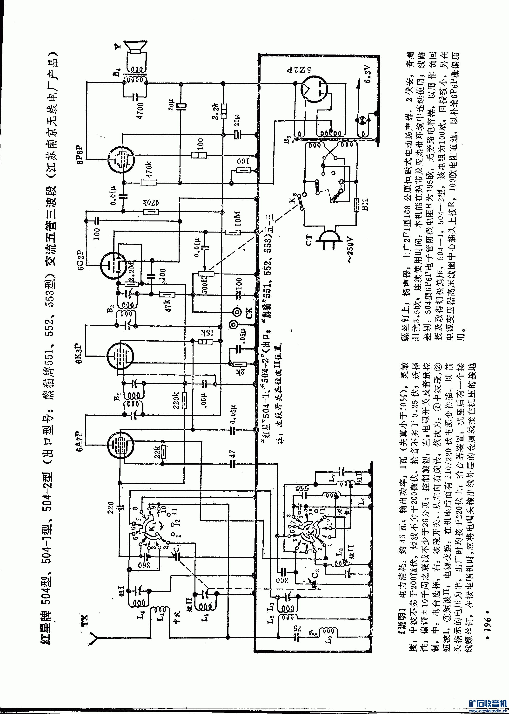

求助:哪位同好有大八脚红星504的电路图给我一份,万分感谢!网上找的电路与机子的实际接线不符。

机子刚买回来时,就让我老伯给摔了,让我爷爷一顿臭骂,可以看到机壳上的铆钉。机子原来的6V6烧了后,我改成了6P1。

http://www.crystalradio.cn/forum.php?mod=viewthread&tid=1608177

壳子用环氧树脂胶粘,可以修复。

         6V6改成6P1,楼主也真能鼓捣,还是用6V6比较好吧。

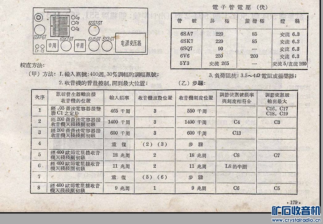

发表于 2019-8-30 10:12:41 | 显示全部楼层
 楼主| 发表于 2019-8-30 10:33:31 | 显示全部楼层
非常感谢!

lyh77717 发表于 2019-8-29 18:16
壳子用环氧树脂胶粘,可以修复。
机壳已经粘好了。
