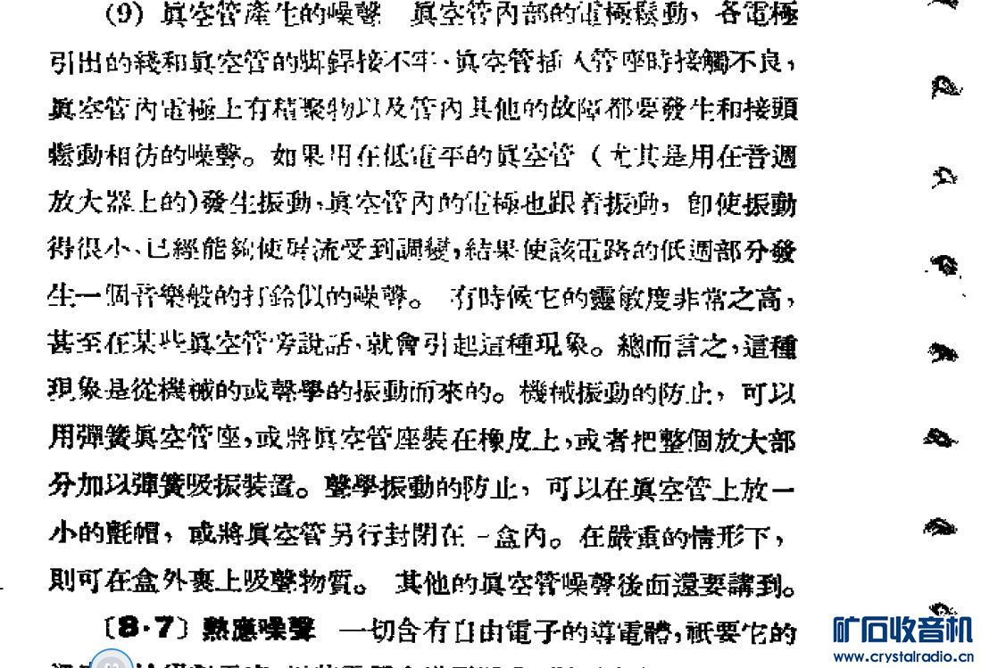

大家有试过碰一下管子,喇叭也有砰砰响?
发表于 2019-8-30 11:13:11 | 显示全部楼层
这个是管子本身的麦克风效应基本都会有的旁热管子小一些直热的较大

是管子问题
发表于 2019-8-30 15:23:10 | 显示全部楼层
是管子的问题,那就更好解决了,把坏的换掉就行了.....

 楼主| 发表于 2019-9-4 16:13:30 | 显示全部楼层
于海旺 发表于 2019-8-28 14:44
管座加橡胶垫,加弹簧的悬浮管座。
电子管座避震板
我用PCB板的,其实本来就已经悬空了的
发表于 2019-9-4 16:55:03 | 显示全部楼层
1027488382 发表于 2019-9-4 16:13
我用PCB板的,其实本来就已经悬空了的
指的是管座要悬空,而不是PCB组件悬空,PCB版上元件都是刚性连接。
