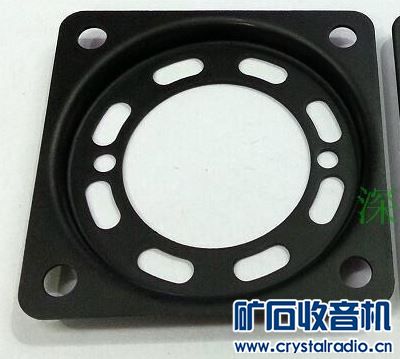

发表于 2019-8-28 14:44:45 | 显示全部楼层
管座加橡胶垫,加弹簧的悬浮管座。
电子管座避震板
