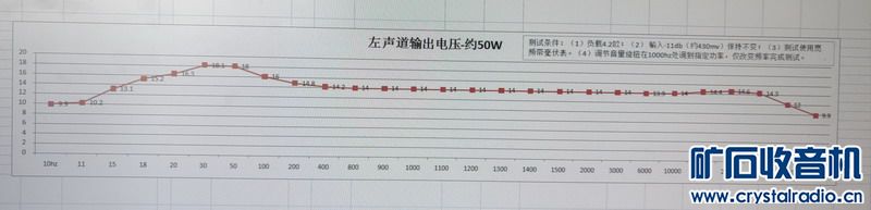

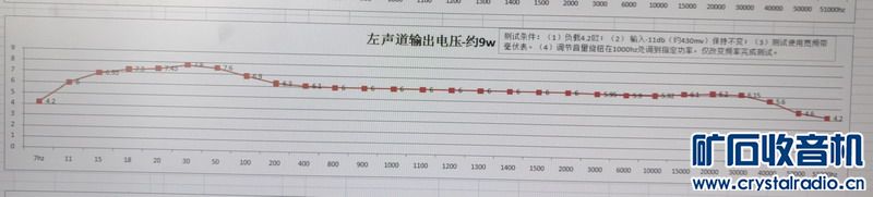

4、频响:约9W时为7-53000hz,约50w时为10-46000hz,约100w时17-35000hz

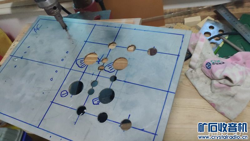

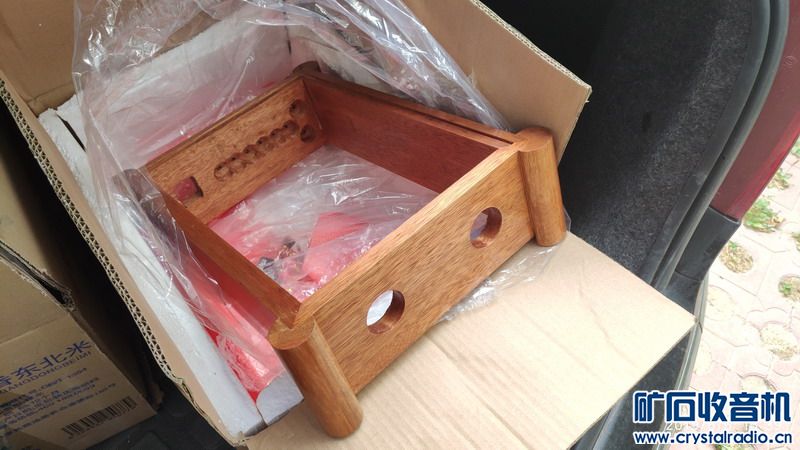

机箱
机箱

频响曲线图中标了测试条件,因为图小看不清。这里补充下:
测试条件 1、假负载4.2欧电阻;2、输入-11DB(450mv)保持不变;3、使用宽频毫伏表测量;4、调节音量电位器使输出为指定功率,从1000hz向两边测试。

第三次补充:
   频响曲线的两端均有所上扬,是人为展宽频带所致!尤其是低频,在不影人声味道的前提下,选在30hz为中心点,且提升较大!
