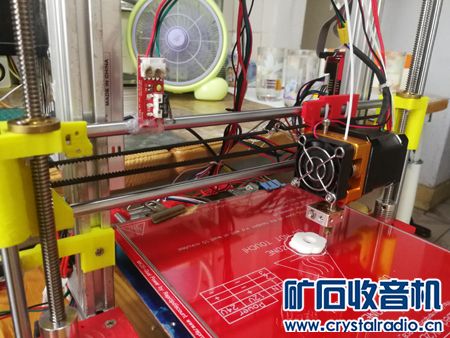

弄了个i3型的3d打印机
组装好,出现很多问题,都解决了
现在就是打印东西,在打印中一直往右偏
看情况应该是x轴的问题
但什么情况会造成这种效果
如果是电机(Y轴正常啊)!
皮带松 和  紧都一样!
如果说是近程挤出机(电机)的重量造成,但为什么别的i3型没出现这种情况?
谁能给看看到底啥情况?
换电机  换皮带(最好是有这种情况解决后的方案啦)?

 楼主| 发表于 2019-8-24 06:27:34 | 显示全部楼层
换了两根皮带没有解决

 楼主| 发表于 2019-8-24 18:54:04 | 显示全部楼层
qie 发表于 2019-8-24 09:42
那就不是打印头惯性的问题了。
X电机驱动电流调大一些试试看会不会丢步;
电源功率够大吗?
哎 有搞了一天 拆了装 装了拆
我这个电机是0.9度的步进(所以固件步进参数 X Y轴是200 )
所以又拆掉一个细分改成1/8,步进改成100(心里想可能是数太高所以丢步,结果没效果)
最后我把速度(用SD卡打印)调到30%(前期都是50%)
终于有点效果了,只歪了一点点(难道还要再减速,也太慢啦!!和蜗牛爬没什么区别)
咨询下,想这种情况
一般问题在哪?
1 同步带松(也换过,也装的压紧弹簧)?
2 电流小(我这个电机是42h47hm-0504a-18,参数是1a电流,强磁 0.9度。我把4988驱动调到1.28v,也就是1.5A电流啦,没用)?
3 电源功率是20A的,难道是它造成的?我测量了一下,打印时由于热床和喷头温度都已经升温,也就电机输出,电流是5A左右,也应该没什么问题!
4 近程喷头加电机重量造成惯性,那所有的i3型近程打印机都应该有这个问题吧!
真晕了!

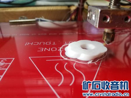

 楼主| 发表于 2019-9-26 16:08:34 | 显示全部楼层
qie 发表于 2019-8-24 20:44
1、根据我的经验,同步带松紧不会影响这么大
2、驱动电流我是先调到电机失步,再调大到正常运转再稍大一些 ...
你好
我发现
“Z”轴每往上升一次,"A"轴就往右偏一下
我仔细看了
就是这个问题造成打印右偏
请教一下这是什么问题造成的?

电流调过
驱动板4988也换过
都没有效果
难道主板2560有问题?不会吧
