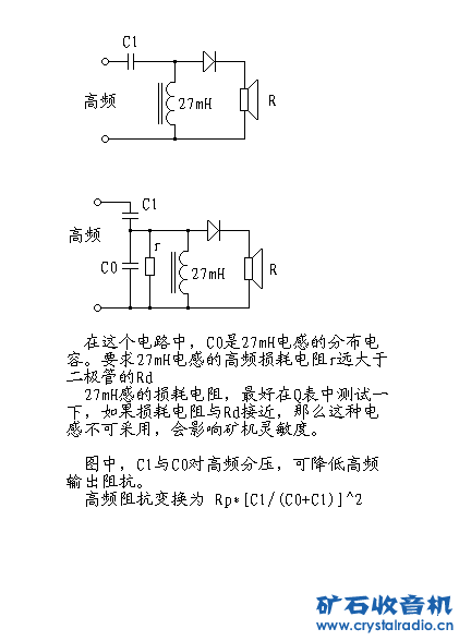

这是用27mH电感做的高频阻抗变换电路,创意来自于国外电路。
阅读这个电路时,也要注意图中几点。如果27mH电感损耗大,不可使用。有趣的中,许多27mH电感,在高频时完全为容性,而且损耗不一定很大,具体上Q表测得,我手上没有27mH的成品小电感,故未测量。
发表于 2011-4-11 16:16:35 | 显示全部楼层
原帖由 我也要试试 于 2011-4-11 16:10 发表
信号强负载低就可用啦。不觉得像龙虾的那个(图1)没有直流负载吗?线圈的另一头断开了。
啥叫没有直流负载?
发表于 2011-4-11 16:22:42 | 显示全部楼层
原帖由 xjw01 于 2011-4-11 16:15 发表
851780
阅读这个电路时,也要注意图中几点。如果27mH电感损耗大,不可使用。有趣的中,许多27mH电感,在高频时完全为容性,而且损耗不一定很大,具体 ...
这个75号电路2003老师做过实验,也做了将电感串在检波管后面。75号电路有动态匹配阻抗的效果,也就是27mH的电感,在不同的频率下呈现不同的感抗或许老师说的容抗,从而检波管的输入阻抗得到相对匹配。
但2003老师也指出,随着频率点变化,匹配效率有所区别!
 楼主| 发表于 2011-4-11 16:29:21 | 显示全部楼层
呵呵,龙虾是那个电路,再加一两步等效变换,还是要变成这种电路的。
电路变换后,好理解,并且方便计算了。只要在电脑中设计一个普通的检波电路计算程序,就可以测算倍压检波器了,无需再设计一个倍压检波计算器。这类计算与实测的比对实验,做过很多次,理论计算值总是与实测值高精度吻合。二极管模型建立以后,就可以计算,而且这部分电路基本不受分布参数影响,这里的分布电容,也主要起到滤除高频谐波的作用,不影响建模计算分析。

 楼主| 发表于 2011-4-11 16:40:04 | 显示全部楼层
原帖由 qg2007 于 2011-4-11 16:22 发表
但2003 ...
确实这样的,如果分布电容为8pF,与27mH结合,还是为容抗,约4pF,升到了1.5MHz,容抗相当于8pF容抗
也就是说,低频段,C1与C0的分压大,高频段,分压小,防止高频段的Rp过高。
[ 本帖最后由 xjw01 于 2011-4-11 16:43 编辑 ]
