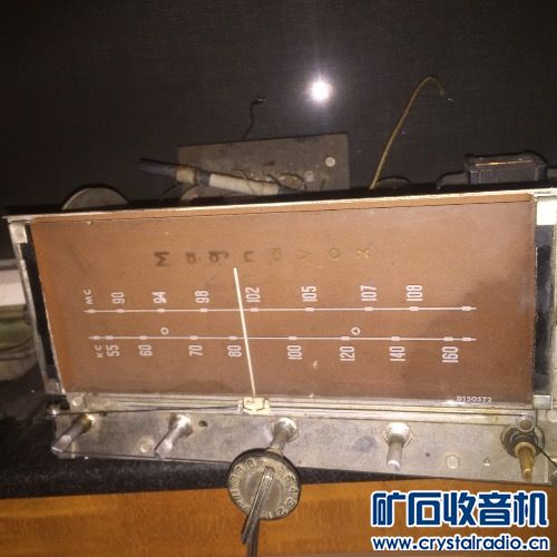

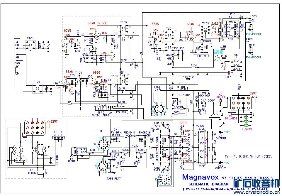

不知电路图 现在机器正常 只是功放声音很浑浊 听不清 功放是6EA8 推6AQ5 推挽 求各位老师帮忙找一下图
发表于 2019-8-21 21:49:31 | 显示全部楼层
连个正面照片都没有,别人想帮你都帮不了

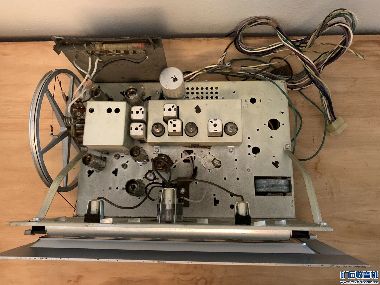

请参考这个:

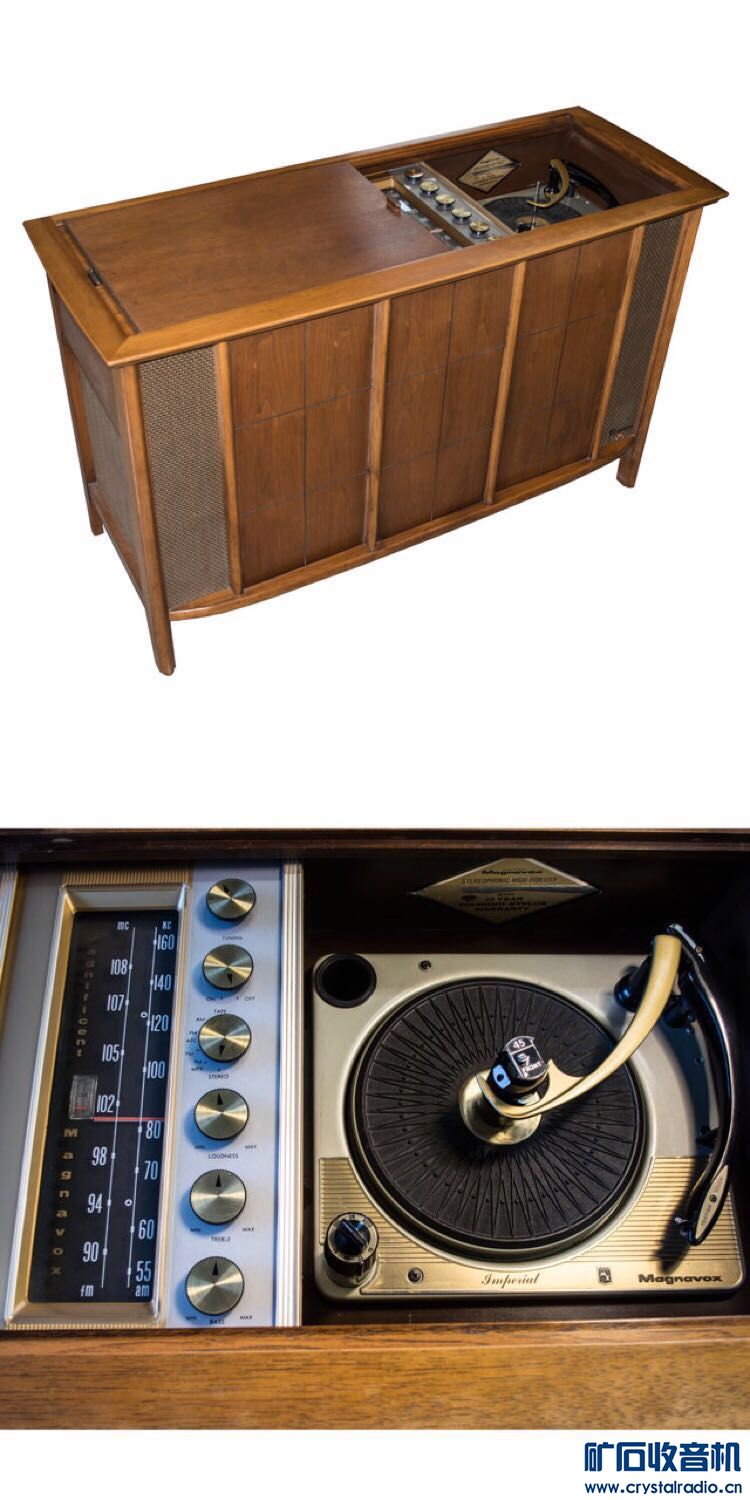

发表于 2019-8-22 09:06:53 | 显示全部楼层
外观

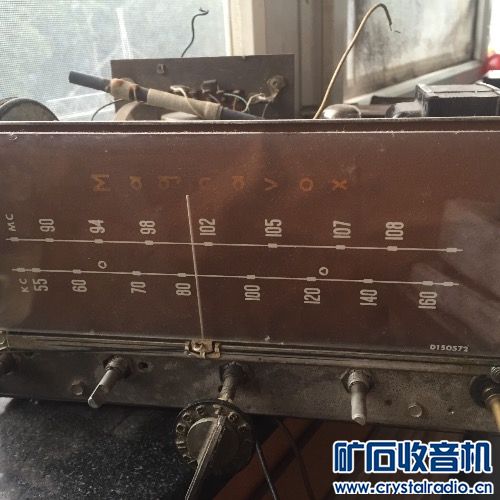

 楼主| 发表于 2019-8-22 22:25:19 来自手机 | 显示全部楼层
图来了 谢谢各位老师

这度盘是偏颈用的啊

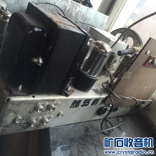

 楼主| 发表于 2019-8-23 19:39:41 来自手机 | 显示全部楼层
打不开 找不到能给发几个截图吗?谢谢
 楼主| 发表于 2019-8-23 19:40:08 来自手机 | 显示全部楼层
机器应该是立式安装的

发表于 2019-8-23 23:20:43 | 显示全部楼层
NANDIAN6 发表于 2019-8-23 14:50
这度盘是偏颈用的啊
Magnavox的logo看得出机子不是平放 落地柜这样看就不会歪脖子了~~
发表于 2019-8-24 02:25:10 | 显示全部楼层
Magnavox  57
 楼主| 发表于 2019-8-24 05:23:53 来自手机 | 显示全部楼层
楼上老师的图片也不尽相同 我的难道说是55吗 好象底盘上有字 我的机 没猫眼 功放是6AQ5推挽
