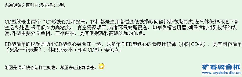

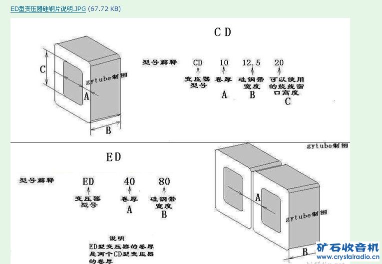

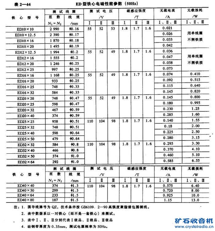

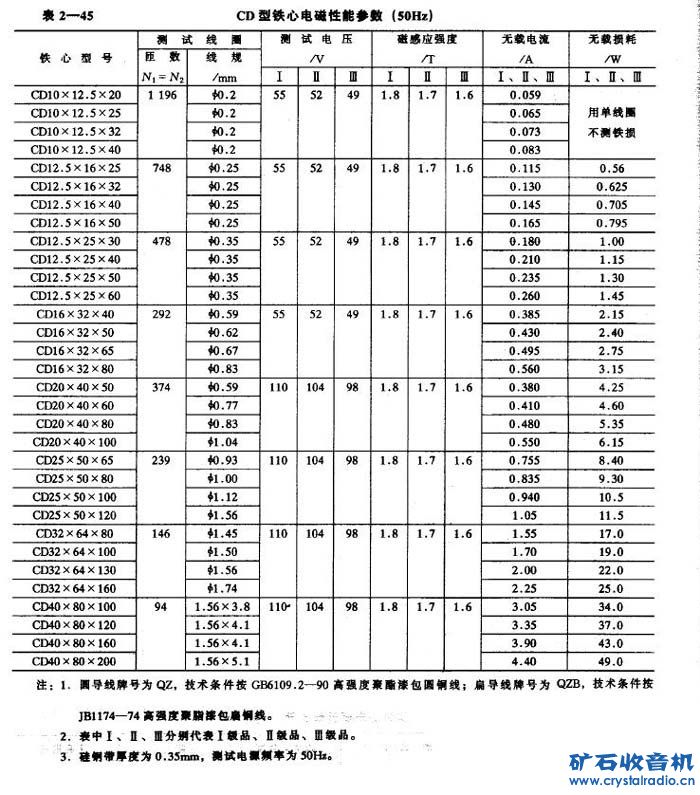

CD型铁心电磁性能参数(50HZ)
摘自《电子变压器手册》

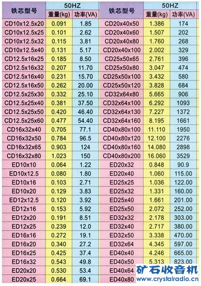

铁心型号和功率的关系
非常实用的资料
制作变压器直接查表得啦!不用计算。
CD型电源变压器计算参考表(50hz)(CD型一级品)。
