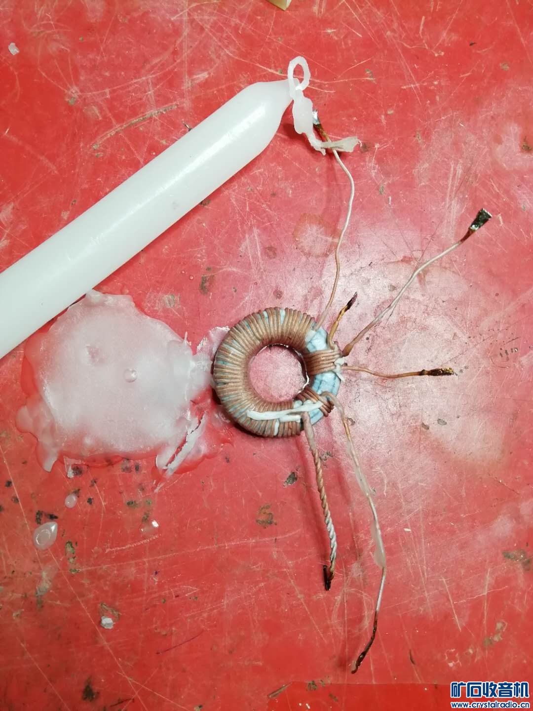

买根蜡烛,明天正式开工。

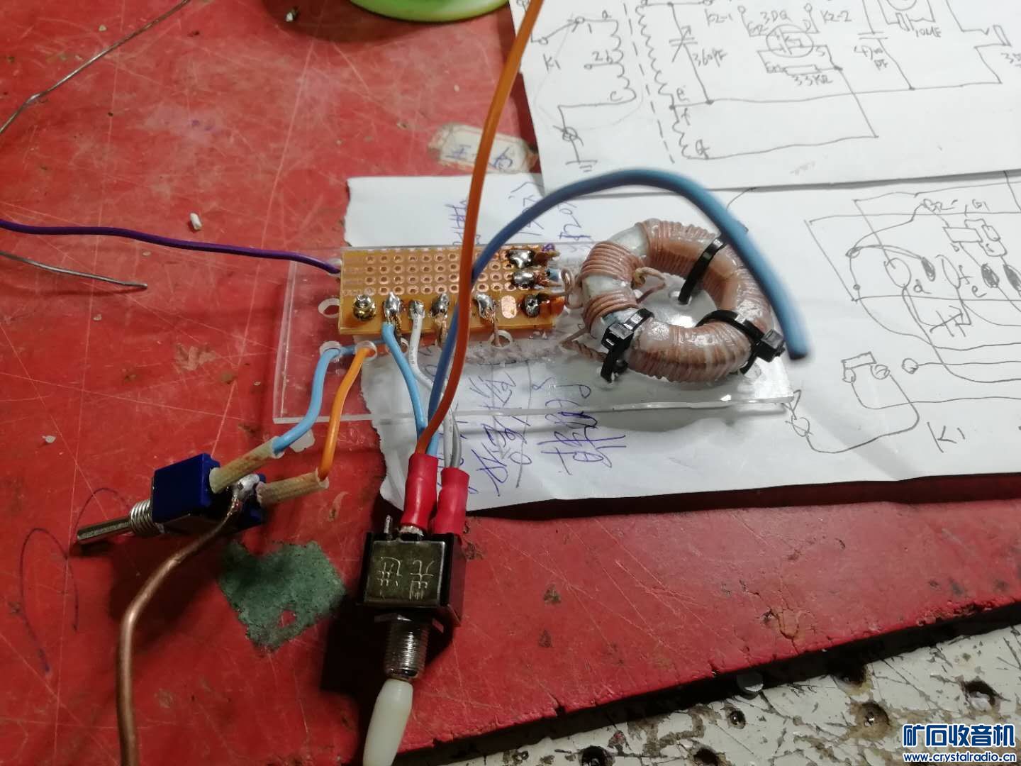

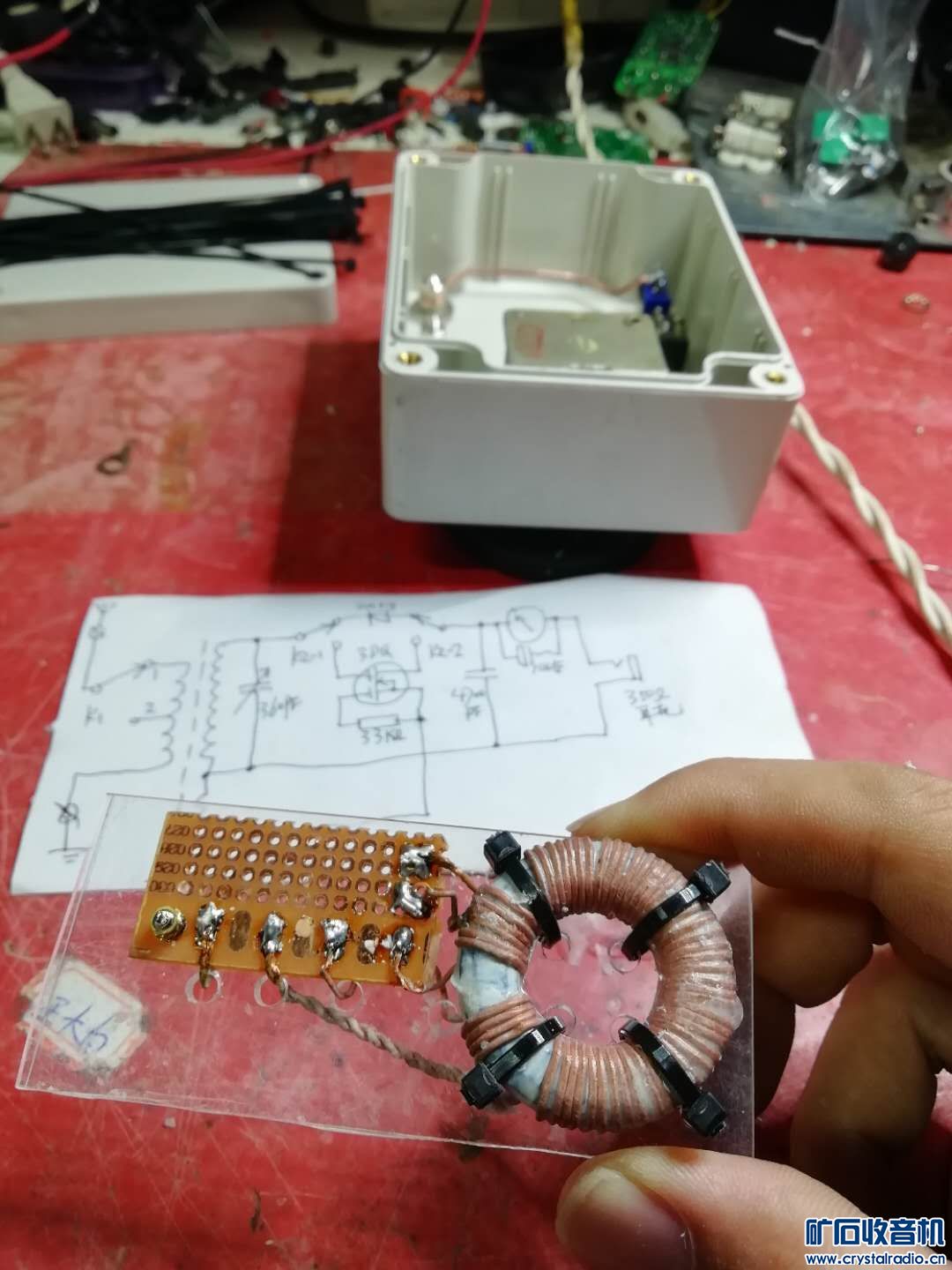

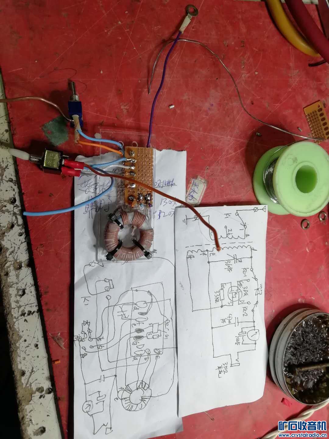

这次用3DQ场效应管,31*18*7磁环,0.04*175李丝线。
先把大元件位置排好、固定。

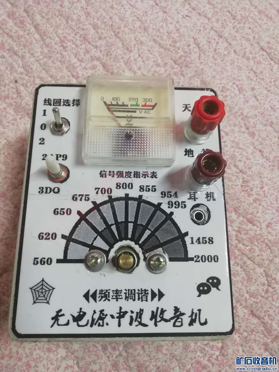

发表于 2019-8-19 02:05:58 | 显示全部楼层
这表头灵敏度可能低些了,500UA以上的表头,可能是一毫安的,

 楼主| 发表于 2019-8-19 12:25:07 | 显示全部楼层
继续折腾中
 楼主| 发表于 2019-8-19 16:18:58 | 显示全部楼层
终于做完了,3DQ比2AP9声音大多了。
 楼主| 发表于 2019-8-19 16:27:13 | 显示全部楼层
发现的问题:
表头量程太大,基本不动,有机会换个50uA的。
没有大磁环,线圈绕不下,少绕了10多圈,240UH变了160UH。现在580----2200KHZ。

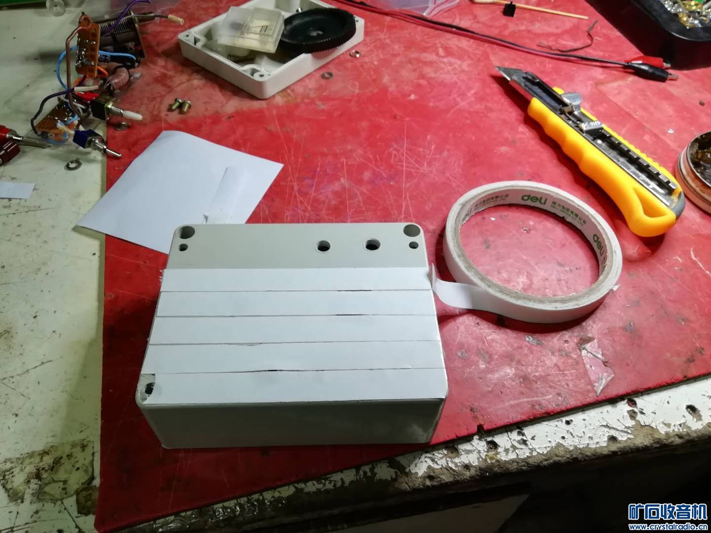

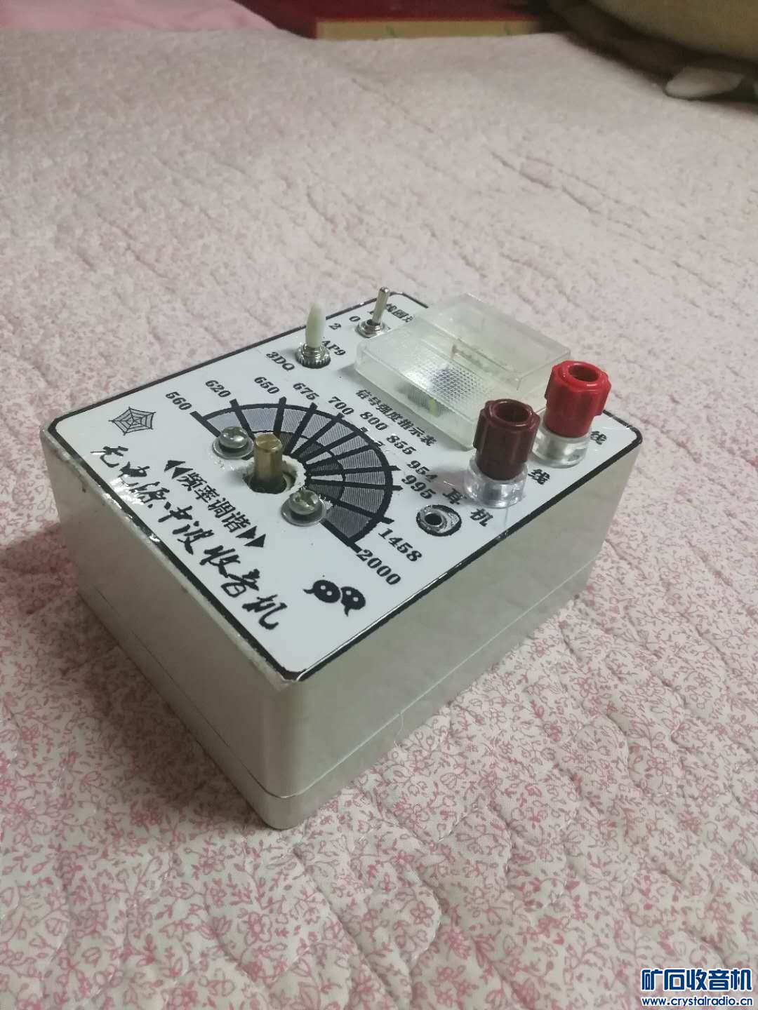

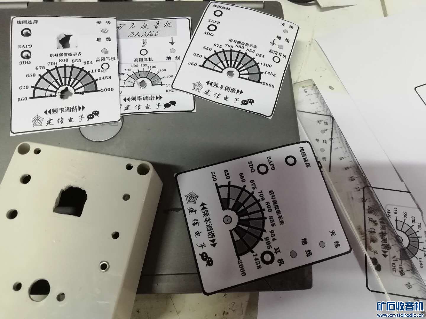

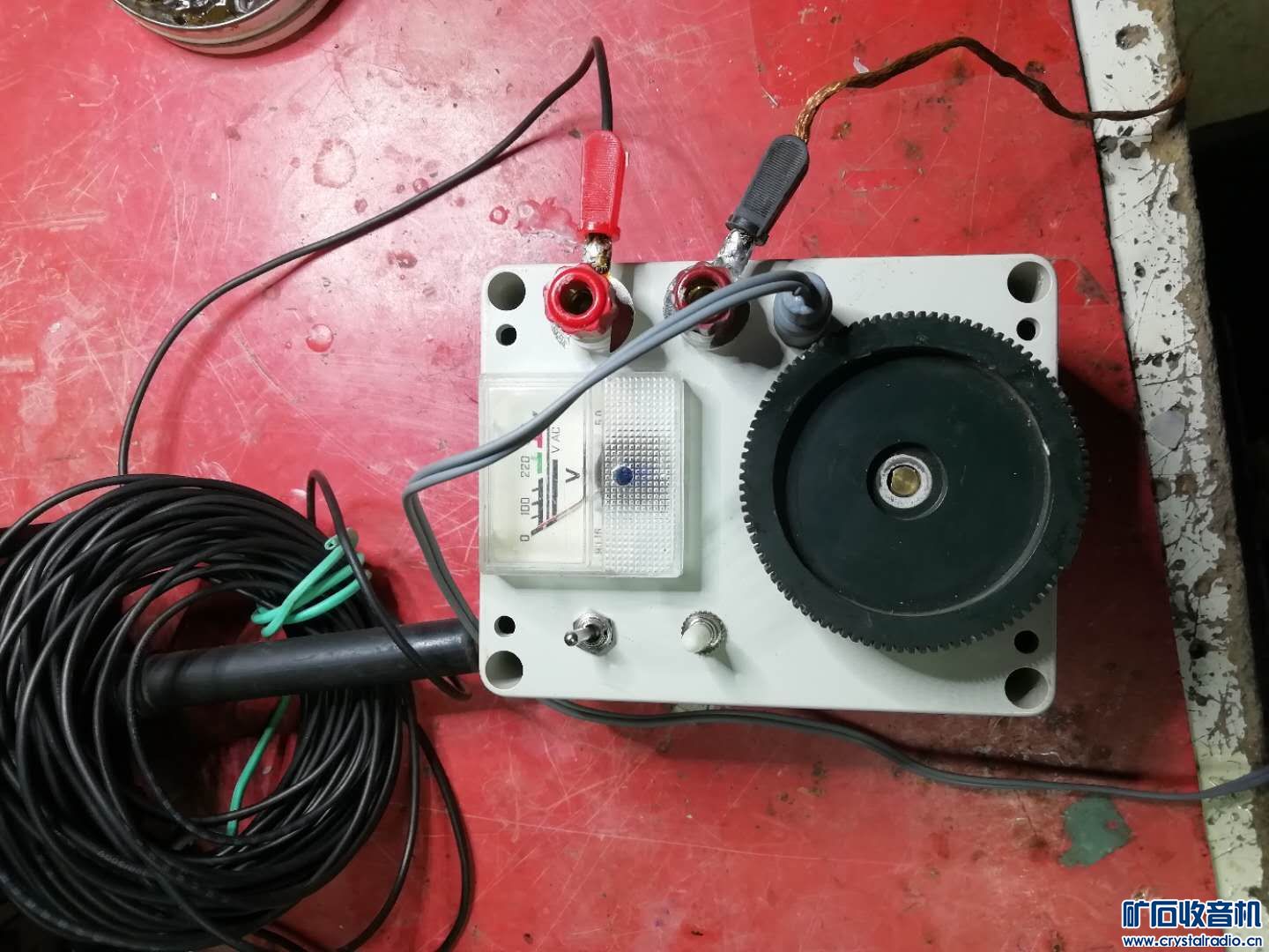

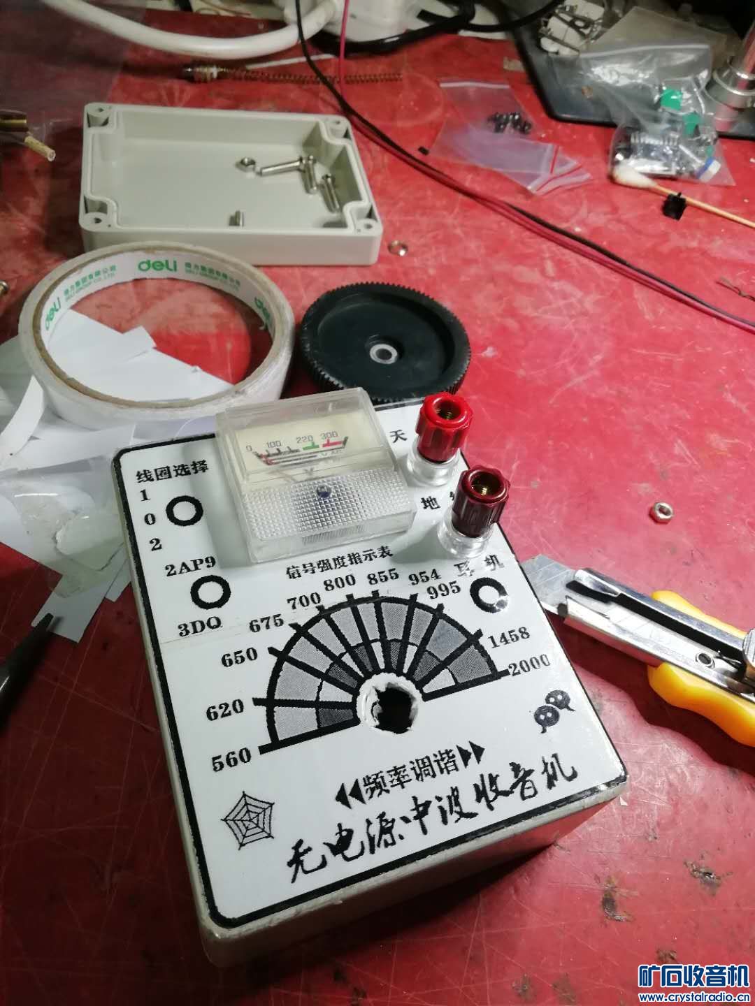

 楼主| 发表于 2019-9-6 21:16:05 来自手机 | 显示全部楼层
继续折腾,开始做面板。没有合适的旋钮,看来需要DIY了。
 楼主| 发表于 2019-9-6 21:19:28 | 显示全部楼层
晚上下班了,明天继续折腾。
 楼主| 发表于 2019-9-7 11:22:01 | 显示全部楼层
就差旋钮了。
成品的旋钮需要连接器,要嘛DIY。
