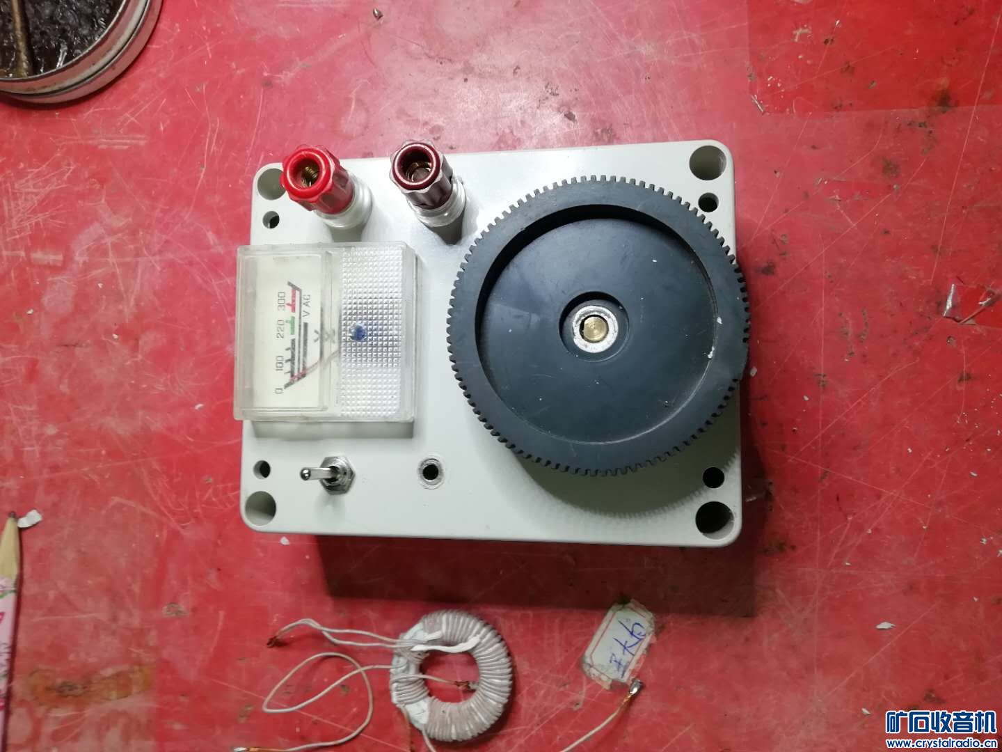

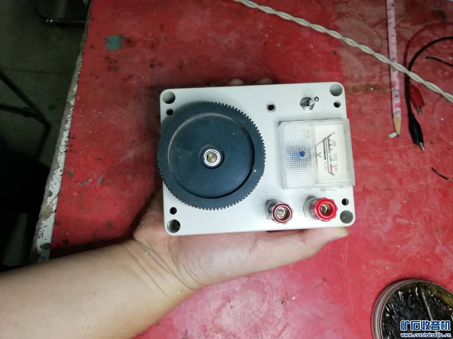

这次用3DQ场效应管,31*18*7磁环,0.04*175李丝线。
先把大元件位置排好、固定。
7
 楼主| 发表于 2019-8-17 13:23:52 | 显示全部楼层
第一次玩场效应管和磁环,心里都没底,能不能响!呵呵

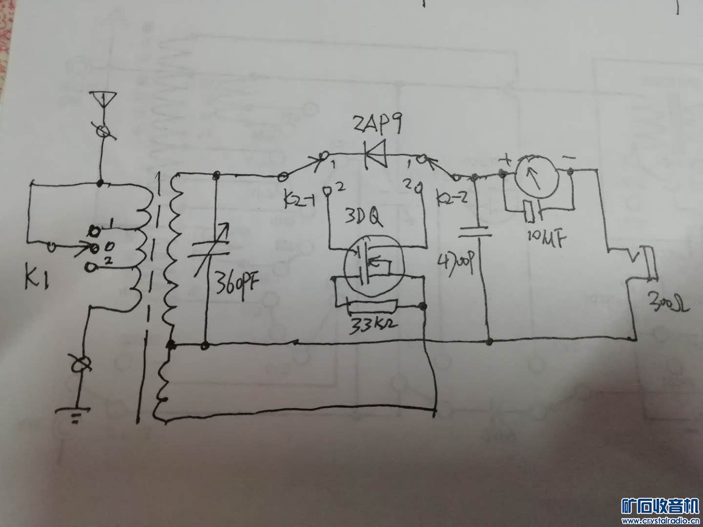

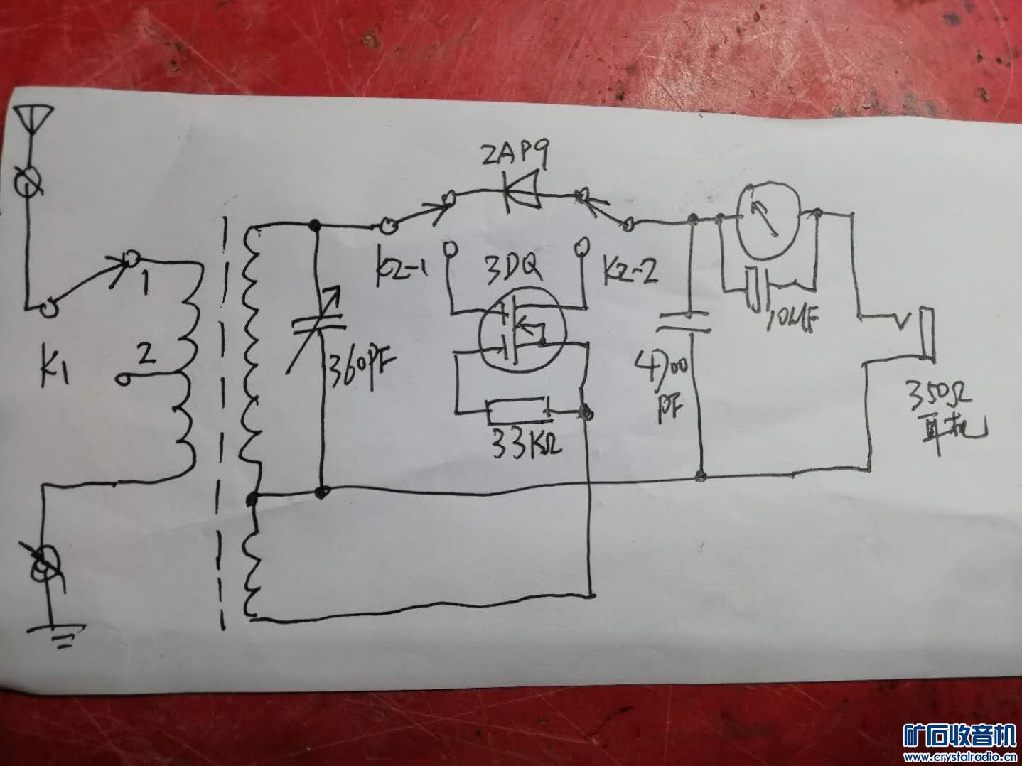

 楼主| 发表于 2019-8-17 17:29:02 | 显示全部楼层
电路图,请大家指点
发表于 2019-8-17 17:43:03 | 显示全部楼层
为什么弄块220V电压表?应装块0-50/100微安表呀。
发表于 2019-8-17 18:02:16 | 显示全部楼层

 楼主| 发表于 2019-8-17 19:41:22 | 显示全部楼层
暂时还没有50uA表头。
220V表头里面是一个电阻和4007二极管串连的,把这俩元件取下来了。
可能灵敏度低于50uA表头,但也能工作。

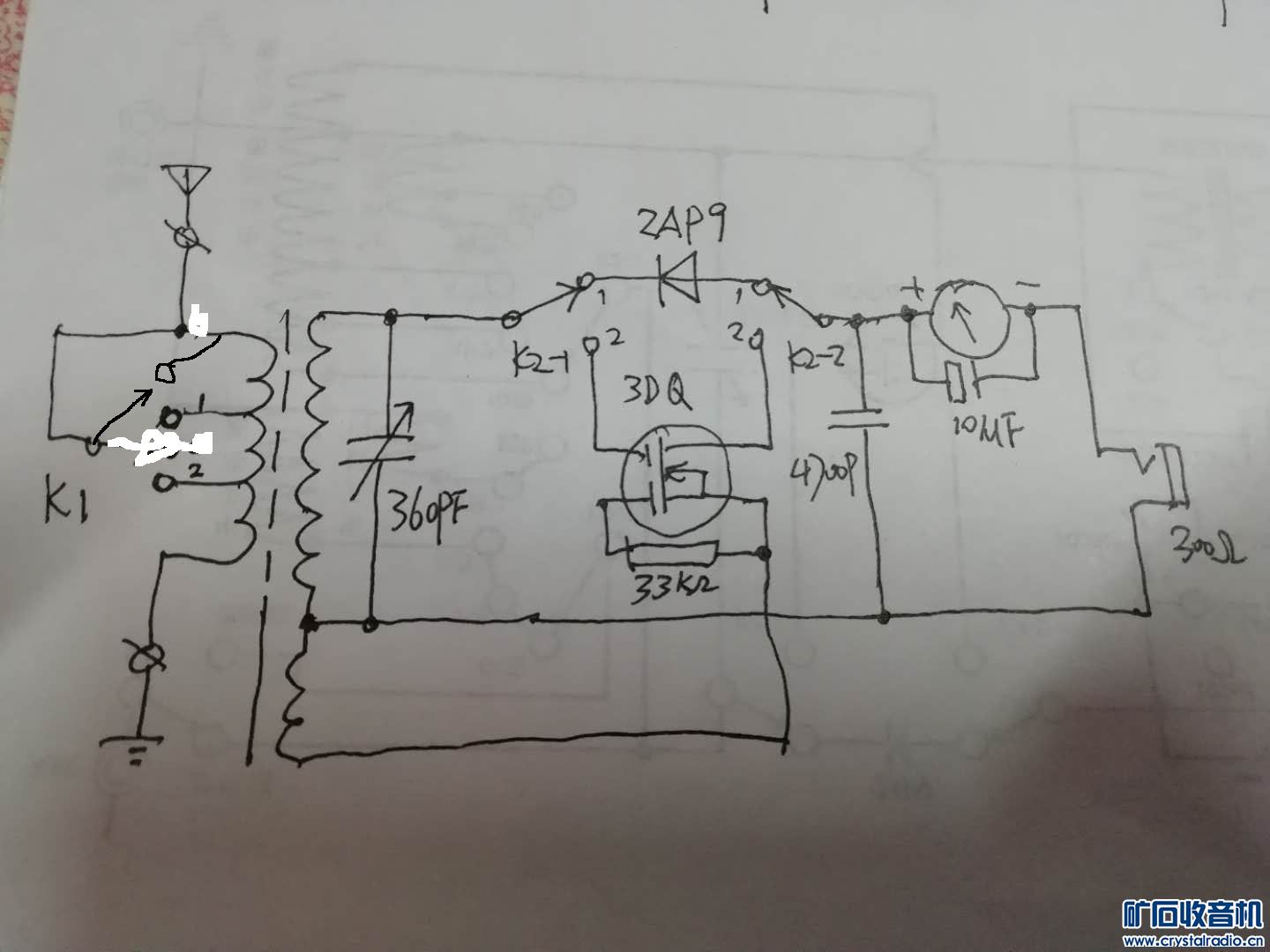

发表于 2019-8-17 19:55:58 | 显示全部楼层
电路图有个问题,虽然能响但灵敏度会很低,这个问题是K1处于1和2时,会在调谐回路上形成短路圈,使调谐回路的损耗大大增加,这些由短路圈造成的损耗毫无意义!
修改一下:

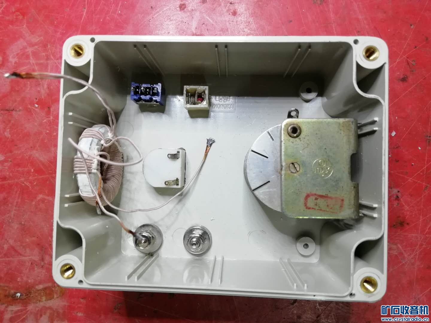

发表于 2019-8-17 22:18:31 | 显示全部楼层
请教楼主,机壳在哪买的?
发表于 2019-8-17 22:38:36 | 显示全部楼层
有二个问题影响该矿机的接收性能,其一,版主已经提到的线路问题。其二,是安装结构的问题。磁环线圈距表头大近了,可能在摆放时会距表头更近,磁环会被表头里的磁铁磁化而对接收性能影响较大。当然,矿机出声还是没有问题的。

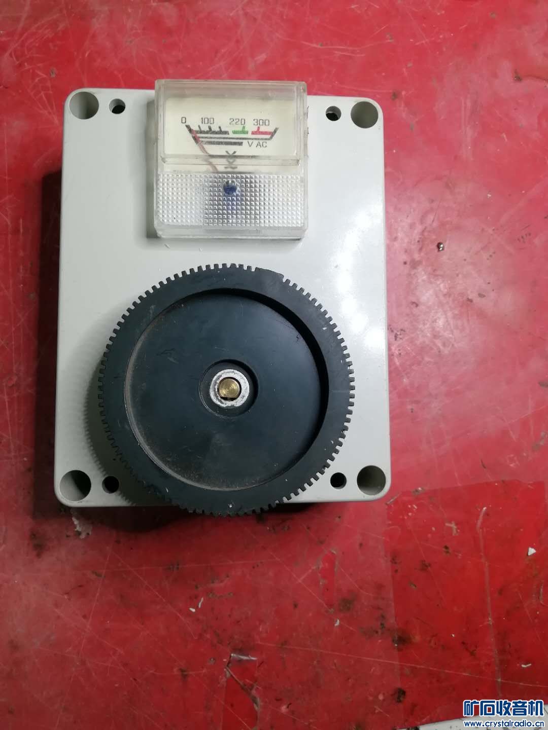

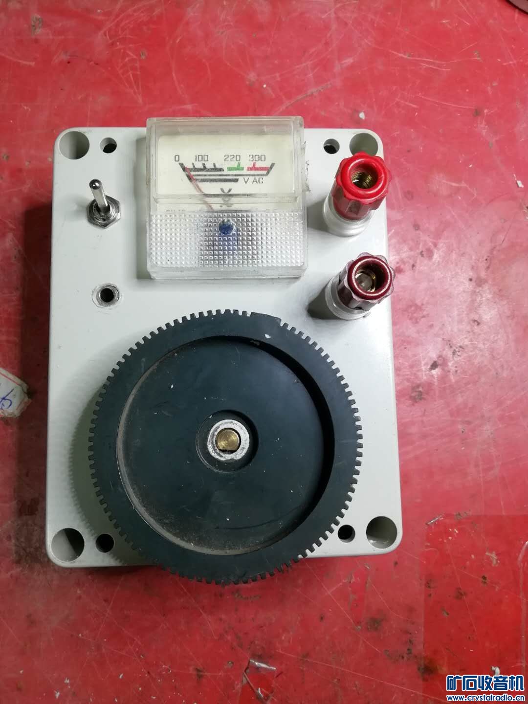

 楼主| 发表于 2019-8-18 14:00:46 | 显示全部楼层
安庆矿友 发表于 2019-8-18 11:42
调谐再做个刻度就更好了
装饰工作要最后做了,包括面板、印字、刻度盘。
刻度盘粘在那个黑圆盘上。
表头刻度盘也换。
 楼主| 发表于 2019-8-18 14:03:22 | 显示全部楼层
改良中……
