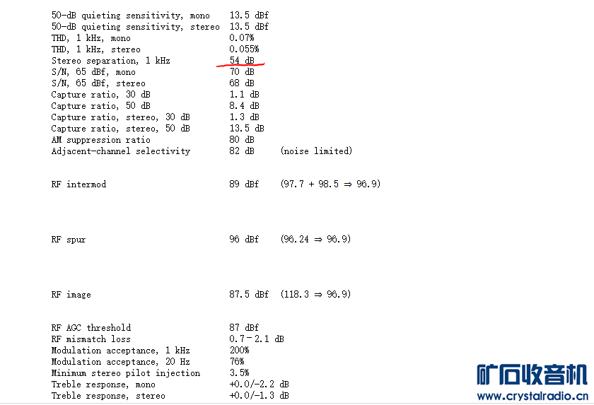

上SAF775X的官方ST分离度参数:
索尼XDR-F1HD(SAF7730HV) ST分离度参数:
网站:http://www.ham-radio.com/k6sti/xdr-f1hd.htm
音质升级网站:https://www.xdrguy.com/
另外至于音质方面各个人的听感不同 这个很难说的,很难统一 不过一般认为模拟比数码的好听;高级模拟机的音质肯定是不错的!至于上面图片的参数只是说明高级的DSP 收音芯片的分离度并不太差,其他音频参数指标就不方便放上来了,肯定不会太差;至于音质就看各个人认为了,不是说制作或者玩收音就一定推荐DSP芯片

发表于 2019-8-21 14:54:28 | 显示全部楼层
5133 发表于 2019-8-21 14:30
那是软文,你要自己测试一下。60dBuV为-47dbmb了
软不软文就不知道了,不过我自己有XDR-F1HD 收音模块,SAF775X ,TEF6638, UPC1223C ,PA5007,LA3401等解码芯片都有,都比较听过的,没有仪器测试,都是用耳朵听,音质好不好自己心中有数(当然是相对于本人来说),
车机DSP是原车控制的接收肯定分离都不高的,各位网友应该有体会的,但DIY的 特别立体声分离参数可以调节的,分离度是会提高的 玩过的网友就知道了,TEF6638和775x调高立体声分离参数,立刻就可以听出来效果来了,至于XDR-F1HD本来就是家用收音头,默认立体声分离效果就很好的,不比我自己的UPC1223C收音头分离度效果差,当然如果用仪器测试可能会有差别,但至少说明上面XDR-F1HD 网站的立体声分离参数不假,因为我自己亲自听的,看参数也就大概相当于LA3401的分离效果了
