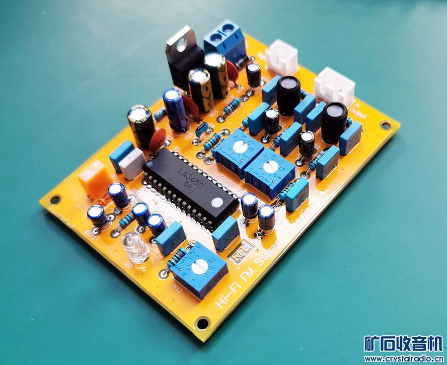

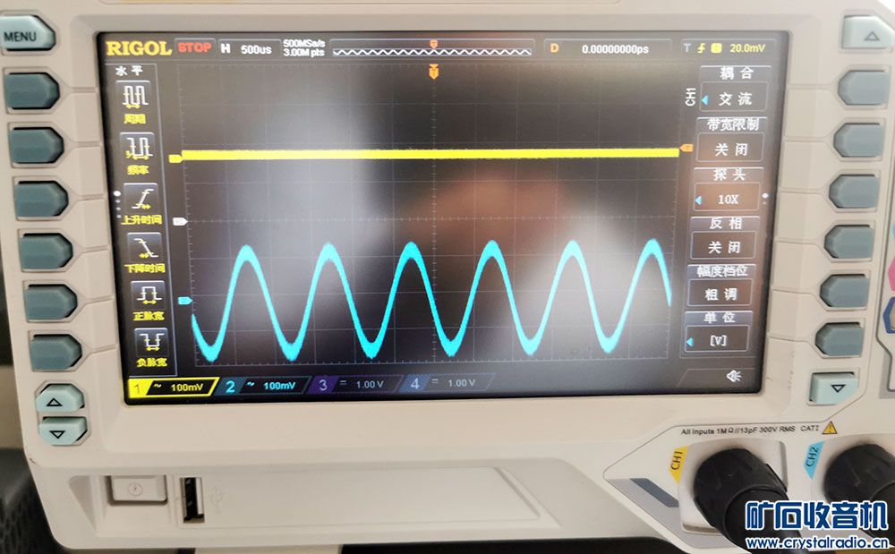

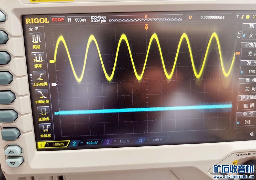

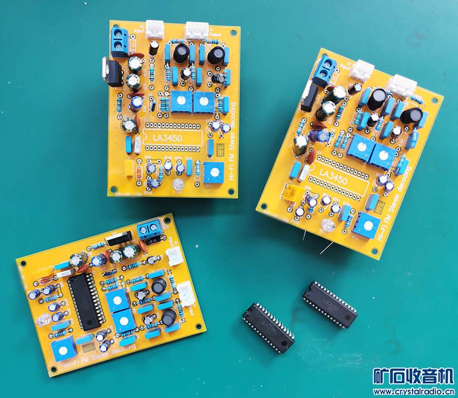

早就想自己玩一下LA3450这芯片,刚好这几天有点时间,设计了PCB,前天PCB到,今天中午加班先焊好了一块体验了一下。效果很好啊。在1KHZ时立体分立声度达到58.3dB。声音清翠悦耳,非常不错。关闭一个通道的调制后,基本上没有什么信号出来。分立度和音质都非常非常满意啊。不愧三洋的解码之王啊。

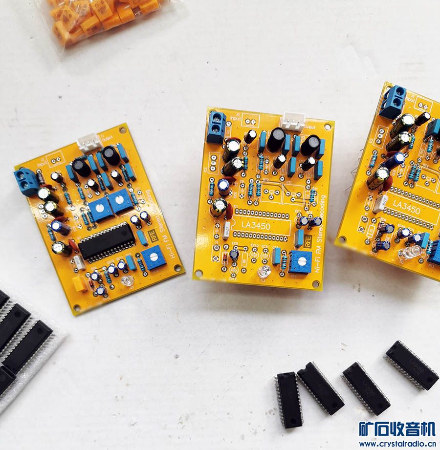

感谢大家以前给我提供的资料。我这打的还有一些PCB板,帮助过我的朋友,如需要这个PCB请发信息我。我快递给您们。感谢大家一直来对我的指点。

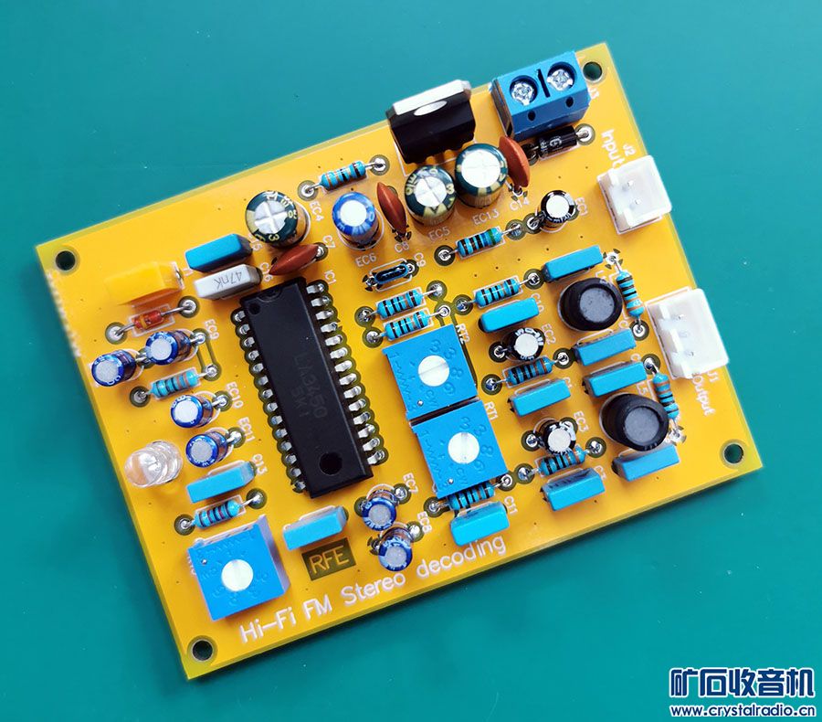

板子外形
板子外形
板子外形2
板子外形2
焊好了块
焊好了块

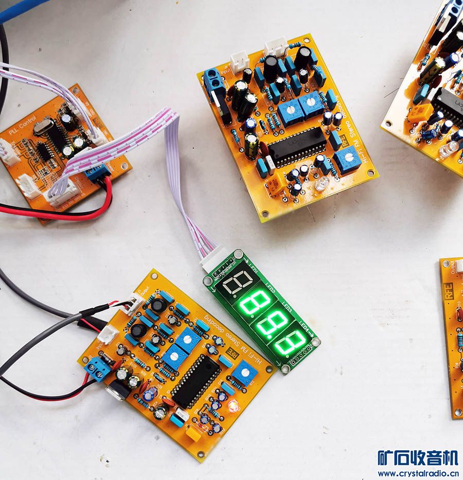

上机测试
上机测试
L输出波形
L输出波形
R输出波形
R输出波形
抽空插件
抽空插件

 楼主| 发表于 2019-8-15 19:11:46 | 显示全部楼层
iffi123 发表于 2019-8-15 17:50
调频不用弄 dsp各方面指标都碾压模拟电路 比较过
高手啊,我在这一块没有经验。能不能帮我列举几个DSP芯片型号,立体声分立度参数指标超过LA3450的啊。重谢。我再来做一个。我的硬件技术和编程技术一般都可以完成。
 楼主| 发表于 2019-8-15 19:14:07 | 显示全部楼层
桃花园 发表于 2019-8-15 18:03
现在还能买到LA3450啊?不是说不生产了么?
板子尺寸多少?可调电位器立着放可节省不少面积,
能弄到的。电位器卧着稳一些。PCB板尺寸60*80mm

发表于 2019-8-15 21:50:24 | 显示全部楼层
没看到中周,难倒不用吗

 楼主| 发表于 2019-8-16 13:10:48 | 显示全部楼层
whyljh3333 发表于 2019-8-15 18:54
dsp各方面指标都碾压模拟电路,这个也许可能是真的;但论声音的质量,特别是接入功放和音箱后,总觉得模 ...
他有可能都没有对比听过。或者是对比的都不是一个等级的。并没有什么专业DSP芯片可以做收音机的。常见的是采用数字带宽控制和解调技术的收音芯片,被国内很多销售人员说成是高大上的DSP收音芯片,专业技术探讨是不会这么说的。现在高级收音机的市场很微小,近几年出现的数字单片收音芯片只是一个产品的配角功能而也,在设计时并没有向高保真方向为主。而是以小巧、控制方便为主。接收模拟FM广播目前我试过很多芯片,还是只有这种模拟电路音质好听些。如果是数字广播那就完全不一样了。
 楼主| 发表于 2019-8-16 13:15:45 | 显示全部楼层
QQ虫 发表于 2019-8-15 21:50
没看到中周,难倒不用吗
这只是一个解码电路啊,不需要中周的。高频部分我采用的是我以前设计的4联锁想环电调高频头+AN278+LA1235。这个应用电路是LA3450的标准应用原理图,在芯片的规格书上有的。外加了一个L7812的稳压电源。
