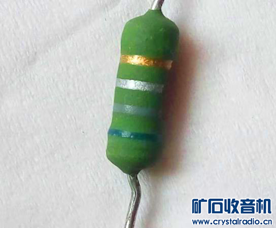

帮我看看这只电阻是多少欧?
 楼主| 发表于 2019-8-7 16:37:57 | 显示全部楼层

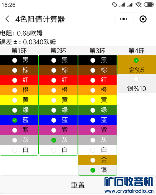

这个电阻的阻值应该可以大致确定了,第一环如果按绿色就是0.58  如果按蓝色就是0.68

LXM 发表于 2019-8-7 14:42
四环电阻系列应该没有0.69。0.68欧姆。
谢谢指正。

danjiqinghuai 发表于 2019-8-7 16:18
微信小程序的色码电阻查询到的阻值
这个表格不完全,还有一个,记得在第三环,金银都是负数。不会错的,再说在电路里一般限流电阻阻值都很小。

常见电阻系列里有0.51Ω 0.56Ω 没有0.58Ω。

我怎么看第一环像是绿色呀?第三环不是白色的吗?看色码表中的第三环也没有银色色标!
第一环 蓝色6  第二环 灰色8  第三环 银色×0.01  第四环 金色±%5;因此该电阻为:0.68Ω。

蓝灰银金,0.68Ω ±5%
照片的白平衡基本正确(背景白纸R/G/B基本相等),
第一环直接识别的话B通道略高,颜色饱和度调高一点就明显了:
拍电阻推荐阳光下拍,最不会跑色掉色整迷惑,
那种暗光下拍摄 白/金 vs 蓝/黑 衣服的简直都是邪道

0.68    3W 规格的    换一个就是了  没那么多问题的

昨天这里阴天下雨,所以照片拍的不太理想!第一环的蓝色我看着总像绿色,还有起初找到的色码电阻查询里,没有查到第三环的银色色标,只有白色,这样电阻的阻值竟然是68000M欧了!后来找到的色环电阻计算器查到第三环的颜色有白色,这样就对了!我都是在微信小程序里面搜索到的小工具!

第三环的银色我总认为是白色,所以阻值大的惊人!因此才来找坛友帮助确认!在这里谢谢大家!

0.68第三环是银都是一欧以下的阻值
发表于 2019-8-21 00:28:22 | 显示全部楼层
是0.68Ω,误差5%的
