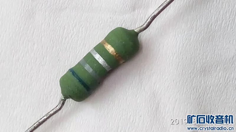

显示器主板上的电阻烧坏了,需要更换,但始终搞不清这只烧坏的电阻阻值是多少?坛友们帮我确认一下吧,谢谢啦!

查一下表格这个电阻应该是小阻值。第三圈是银色的倍率是负数。第一圈蓝色6第二圈灰8,大致0.68欧姆?
发表于 2019-8-7 14:14:05 | 显示全部楼层
应该是0.68Ω,误差5%的
发表于 2019-8-7 14:15:30 来自手机 | 显示全部楼层
色环如果是,蓝白银金。0.69Ω
发表于 2019-8-7 14:27:52 | 显示全部楼层
这只电阻应该用在采样上吧,好象是线绕电阻,0.68欧比较靠得老。

四环电阻系列应该没有0.69。0.68欧姆。
发表于 2019-8-7 14:59:08 | 显示全部楼层
蓝6灰8银=0.68Ω,±误差5%。

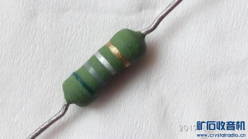

这不像烧掉,不动声色,宛如新品?也许直接断了?
拍照的是没烧的那一面
这是侧面
这是侧面

0.58Ω的......
发表于 2019-8-7 16:07:32 | 显示全部楼层
这是个保险电阻吧。

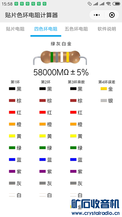

我怎么看第一环像是绿色呀?第三环不是白色的吗?看色码表中的第三环也没有银色色标!
 楼主| 发表于 2019-8-7 16:18:04 | 显示全部楼层
微信小程序的色码电阻查询到的阻值
