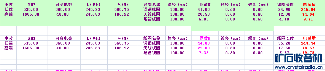

问一个弱智的问题:大口径线圈是用粗漆包线好,还是用细漆包线好?

发表于 2019-8-8 14:09:39 | 显示全部楼层
fjgz 发表于 2019-8-8 10:52
谢谢!请问如果是0.6或0.8毫米的漆包线需要绕多少圈。
参数表数据
发表于 2019-8-8 15:53:53 | 显示全部楼层
非常感谢,我准备试试这种线圈对灵敏度有多少提高。
