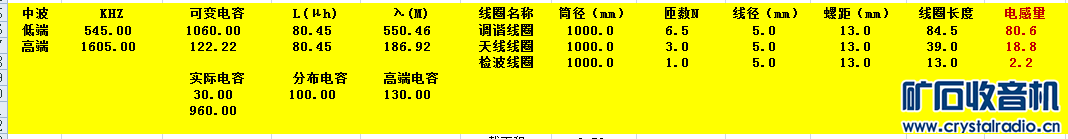

如果想做中波,口径一米的线圈,估计绕个五六圈就差不多了,绕多了电感量过大,接收频率就设计到长波段了,并不适合,所以圈数不能想当然的定。如果你是做中波段的,一米的线圈分布电容就达100P多,可变的最大容量也要达到900P—1000P左右,才能基本覆盖中波段,也可以分几个波段设计。大线圈的电感量也只能在70到80UH左右,所以,制作时要先设计好参数。不能随意制作。

发表于 2019-8-6 14:32:48 | 显示全部楼层
制作参数表。提供参考

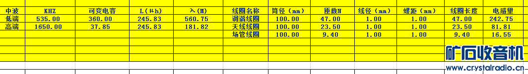

请问线圈直径100毫米,配360P可变电容,线圈绕多少圈合适?
发表于 2019-8-7 20:50:27 | 显示全部楼层
根据计算,配用的调谐线圈电感量约为240UH。如果用的线径为一毫米。则匝数约为47匝。采用的是密绕方式。如果线径增大,匝数也要跟着增多。采用不同的线径密绕时,只要电感量满足要求就行了。有电感表测量最好。
