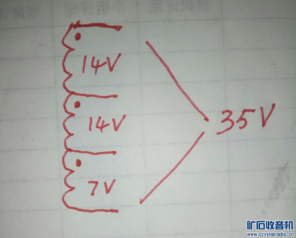

发表于 2019-9-14 23:18:18 | 显示全部楼层
ygssn 发表于 2019-8-13 23:01
已试过,正常工作,供参考
刚刚从坛里淘了个3303C阉割版的,无牛的没法试还不知道是死是活的。哥们你有时间又方便的时候帮我测一下你的牛的长高宽尺寸,还有四线主绕组的看得不太懂,四线的你就测黑线分别与棕红橙的电压是多少,你标的那个电压是不是  黑棕7V  黑红14V  黑橙14V,还是黑棕7V   棕红14V  红橙14V?谢谢
看抽头像是后面那种。别笑啊新手没有绕过完整的变压器,一点点小问题就卡住了。还有那几个插头都不知道上哪找去了,感觉我挺难的
发表于 2019-9-14 23:19:42 | 显示全部楼层
看抽头像是我上面说的后面那种
发表于 2019-9-15 17:46:32 | 显示全部楼层
lys6353 发表于 2019-9-14 23:19
看抽头像是我上面说的后面那种
是你说的后面那种总电压35V
发表于 2019-9-16 11:56:05 | 显示全部楼层
这回明白了,非常感谢你
