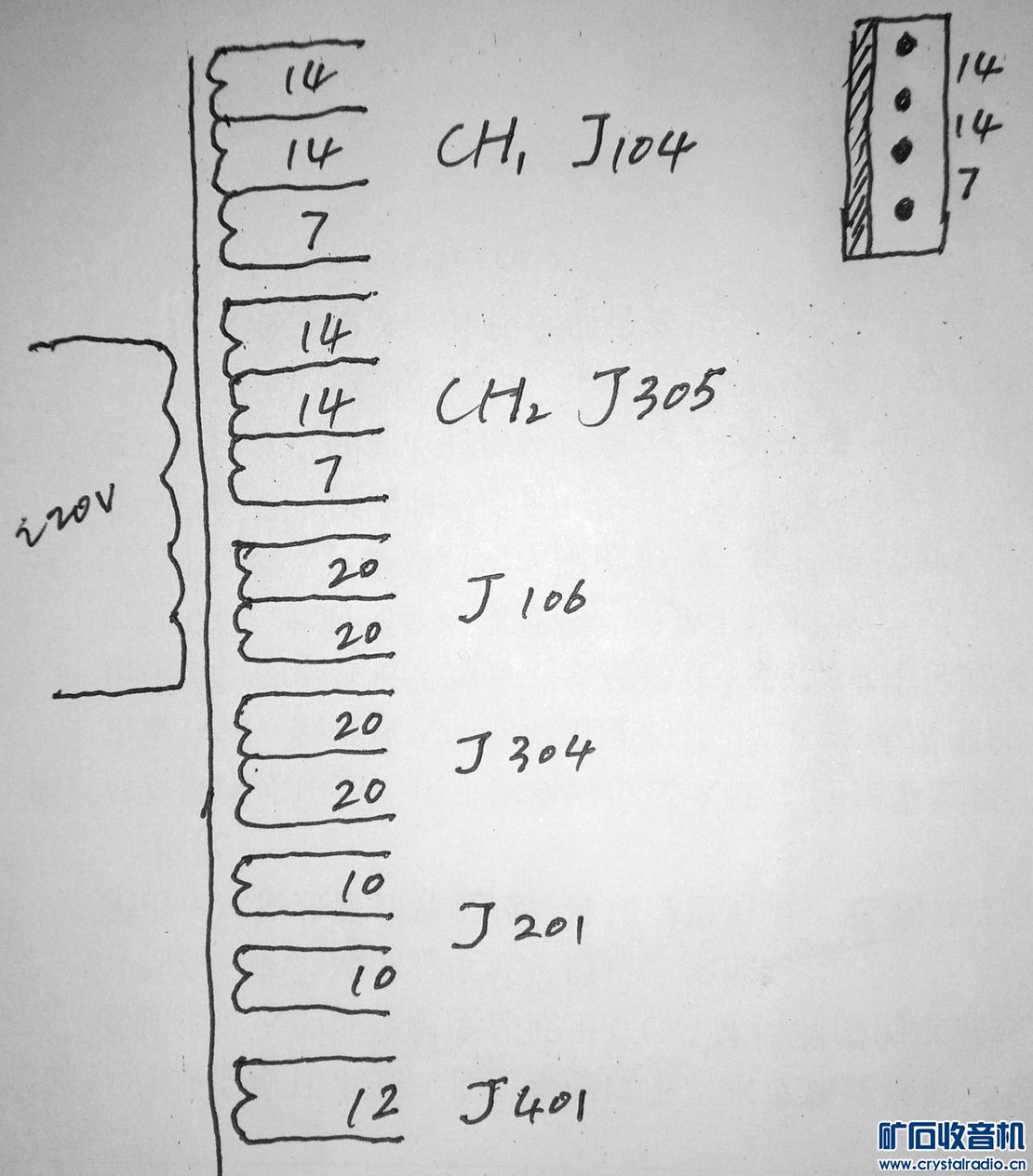

论坛有人出固纬的3303C维修电源可惜没有变压器了,这个电源的图纸哪位大神有,或者麻烦给提供变压器的参数,我去淘宝看看,自己不会做环牛,还想捣鼓一下
发表于 2019-8-13 23:01:41 | 显示全部楼层
已试过,正常工作,供参考
已试过,正常工作,供参考
已试过,正常工作,供参考

发表于 2019-8-8 22:35:29 | 显示全部楼层
同求,电源接口怎么定义的。东西已经到了

 楼主| 发表于 2019-8-13 23:32:08 | 显示全部楼层
ygssn 发表于 2019-8-13 23:01
已试过,正常工作,供参考
厉害了,大神也是论坛买的没变压器的啊,怎么没32v吗

发表于 2019-8-15 10:28:00 | 显示全部楼层
是的,弄好了。没有32V。
发表于 2019-8-15 10:38:35 | 显示全部楼层
自己弄的,以前的逆变器的变压器改的。买现成的变压器不合算

 楼主| 发表于 2019-8-15 23:35:01 来自手机 | 显示全部楼层
已试过,正常工作,供参考
大神麻烦提供一下各路的输出电流,谢谢
