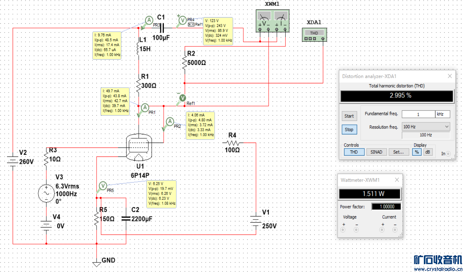

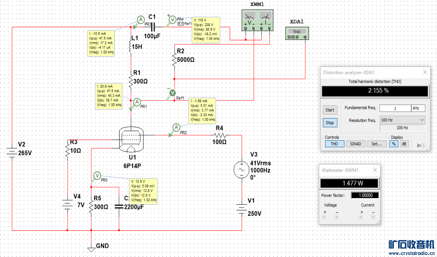

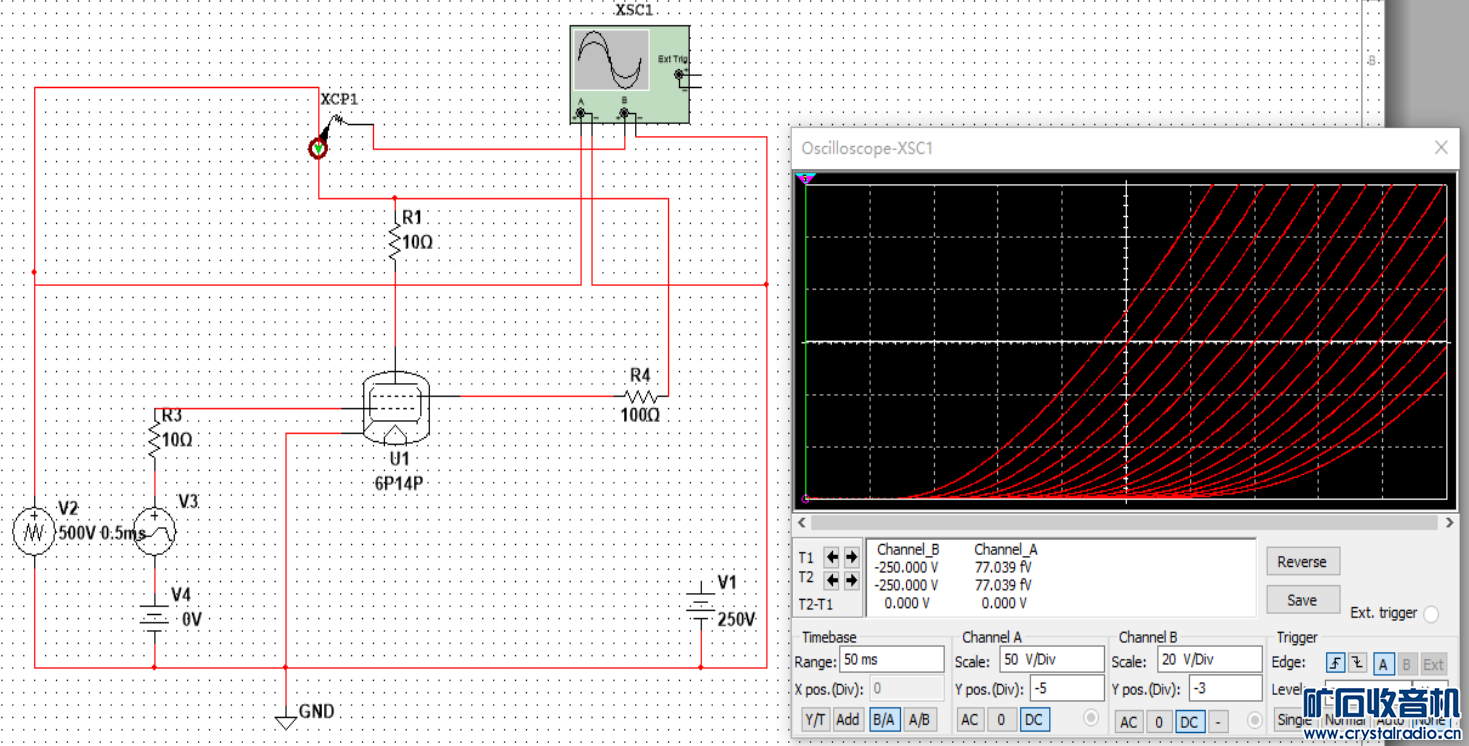

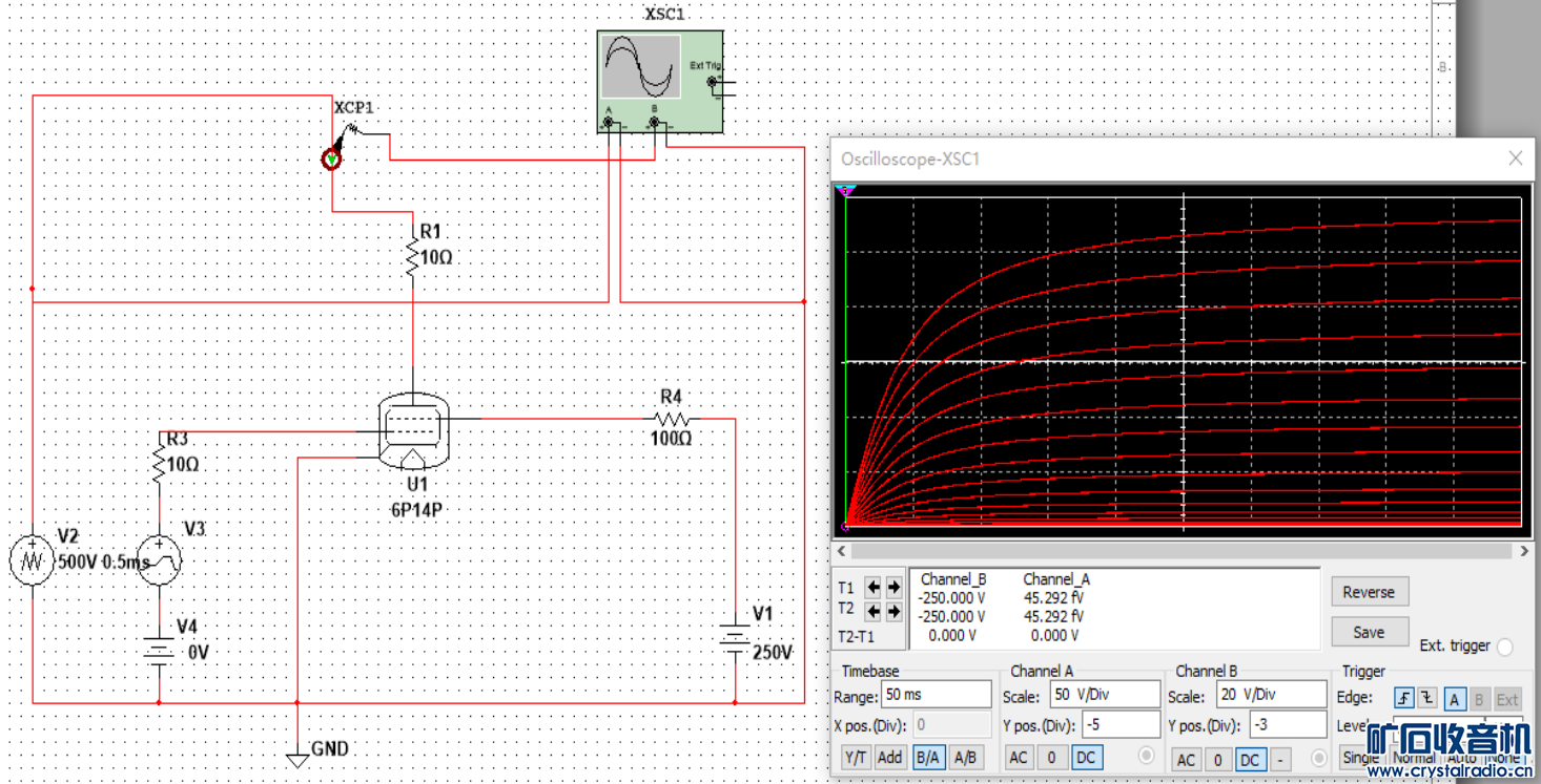

仿真了功率管三种接法的伏安曲线,和失真。大家请看图。
一  伏安特性图
帘入
帘入
以上是帘入
标准
标准
以上是标准
三接
三接
以上是三接
二 个人观点
        1 从图上看帘入的曲线间隔和平直度来估计失真确实要比标准接法好。
        2 三接曲线间隔均匀,几乎和小信号放大用三极管一样。
        3 读三接图可以大致计算出阻抗是1.7k左右,那么5k的输出变正好落在功率和失真的优化点上。

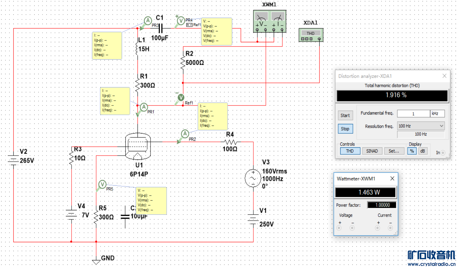

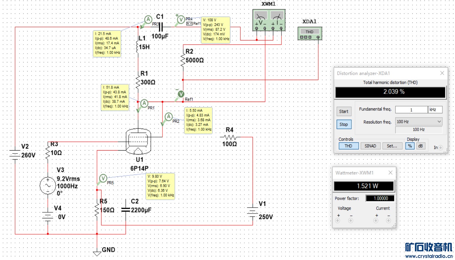

 楼主| 发表于 2019-8-4 21:14:21 | 显示全部楼层
那么接下来看看3种接法的失真情况
一 大信号,或者说接近满功率的情况。
帘入大信号0偏压
标准固偏
三接大信号直流反馈
标接大信号阴极反馈
三接大信号阴极反馈
而帘入情况下加入阴极电阻反馈将造成帘栅极放大倍数大大下降,需要极高的驱动电压,因此无实际意义。
二 小信号无反馈
今日图片达到上传数量限制。明天再传。
疑惑,求坛友邦族
1 帘入据说可以获得更大的输出功率,但在不超限使用功率管的情况,并不能明显获得更大的功率,相反驱动却要消耗不少。
2 都说三接功率会小,但只要将栅极激励加强,可以获得和标接接近的满功率,失真却小不少。是不是哪里又错才导致这个结果?
3 帘入对失真的改善并不像伏安曲线改善来的那样明显。
4 综合第2 3 ,假如三接能逼出功率来,那么帘入可能仅仅适合扫描输出管之类的。原因首先扫描管阳压高而帘压小无法在三接下获得大输出功率,其次扫描管标接失真实在太大,帘入改善比较明显。
今天就先到这里,求点👍,求关注,求打赏,最最最重要还是求正确答案,求真理。哪怕挨打( 搅合帘入的话题,已经准备好挨打)。

关于三接能出多大功率问题,先来汇报一下:
1 根据1楼阳极伏安曲线,最高的那条是0栅压。就是说左上部分空白的地方没有办法利用到
   在这种情况下大多数功率管三接后输出功率大大下降。
2 增强激励让正栅压部分也参与工作的确可以输出较大功率,但是栅流是非线性的电流波形,激励及将产生
   失真。由于此时栅极对输入信号的开关作用,会对输入信号进行混频,破坏极大。
3 仿真结果验证了以上推测,首先 栅极电流波形是整流管一样的尖峰电流且不连续,其次 有栅流的时候的失真数值比刚好没有栅流的时候徒增了,说明混频产生。

 楼主| 发表于 2019-8-5 21:25:18 | 显示全部楼层
继续昨天的图
帘入小信号直流反馈
帘入小信号阴极反馈
三接小信号直流反馈
三接小信号阴极反馈
帘入的确比标准接法失真小很多,几乎和三接一样。

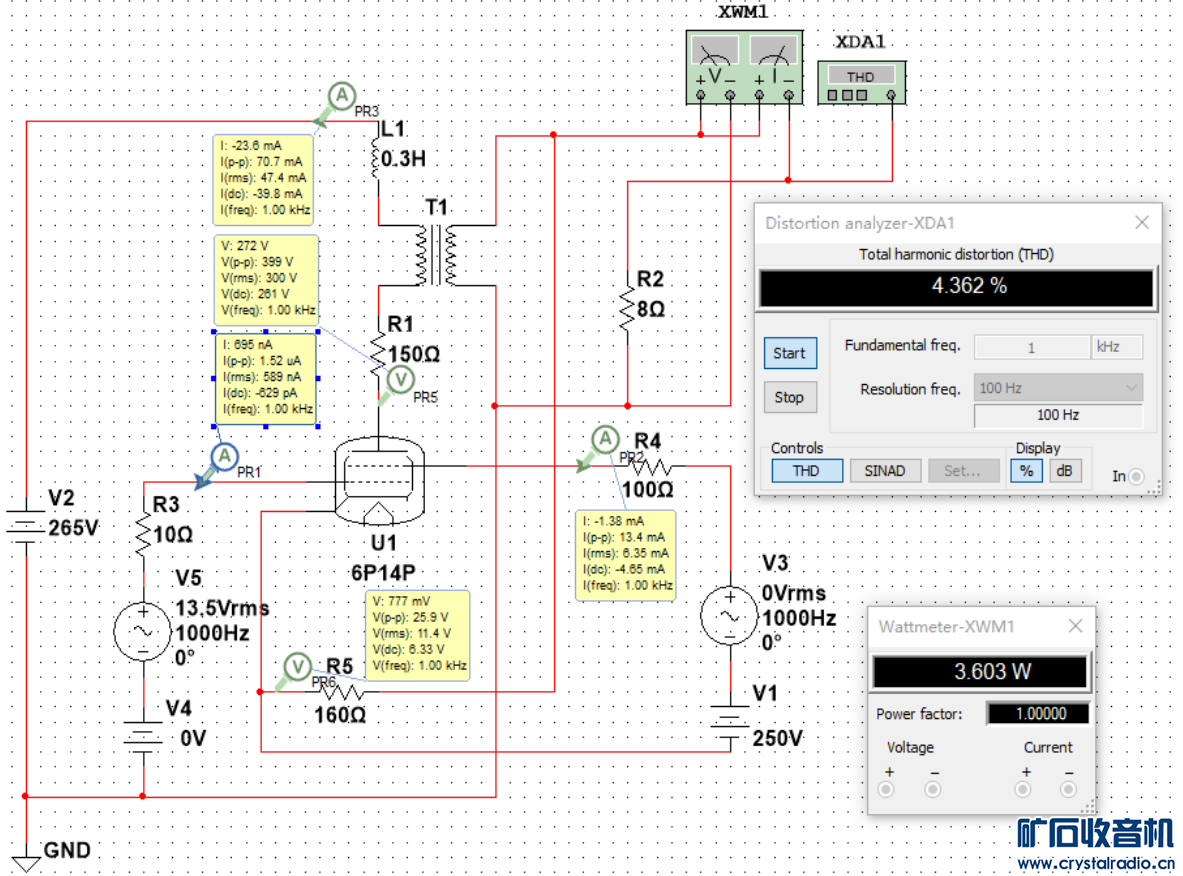

然而
还有一种方法,大家请看电路。
输出变电压到阴极电压反馈 小信号
输出变电压到阴极电压反馈 大信号
要说明,有40到50毫安的管电流流过输出变次级,可以计算出次级和喇叭直流电阻上的分流。喇叭中将会有直流成分。
而且故障情况下假设功率管短路,那么按照250V阳压,5000/8变压器计算,将会有9V左右的瞬间直流电压加在喇叭上。
加入功率管和输出变初级同时短路,那么相当于250V电压的一个滤波电容对喇叭放电。
但是失真要比三接还要好。
求那位给我一个做帘入的理由,尽管自己也很想尝试。

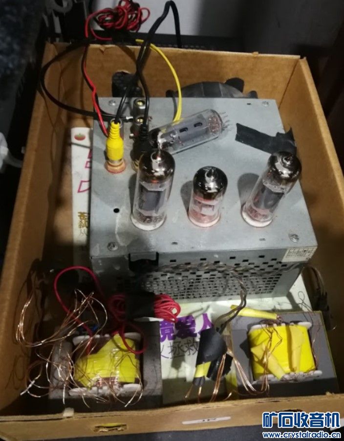

发表于 2019-8-5 21:47:18 | 显示全部楼层
帘入做好2年多了吧,6K3P+6N1阴出-6P3P帘入,百听不厌。
 楼主| 发表于 2019-8-5 21:54:54 | 显示全部楼层
丑机是2009年做的一个电脑桌面功放,就是上面的电路。由于功率管串联电压反馈所以放大器等效输出内阻大为下降,仿真结果显示内阻下降10倍左右。
后面做的机器输出变特地留了阻抗较高的分接头专门用来做此类反馈。相当于72欧姆阻抗的分接头接到阴极做反馈,加大了反馈量,而且避免烧喇叭。
输出变阴极负反馈早就有,MC275,反并联推挽,都是反馈系数0.5的功率输出级。反馈环路将变压器都包含在内,极大的减少了功率管和变压器的不利因素,而增益只有两倍。
今天图又传不上了。先到这里吧。
发表于 2019-8-5 22:07:55 | 显示全部楼层
阴极负反馈比较典型的古典电路应该数国都II,麦景图虽然有阴极线圈,但那是串联负载。由于自举电容的存在,并不引起阴极负反馈的作用。
