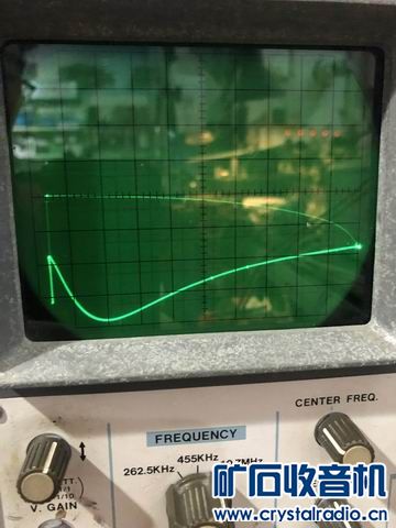

FM鉴频波形差别太大,怎么调也不理想。

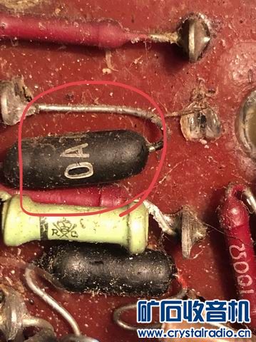

 楼主| 发表于 2019-8-7 14:07:59 | 显示全部楼层
 楼主| 发表于 2019-8-7 14:08:53 | 显示全部楼层
这个调整后的波形。

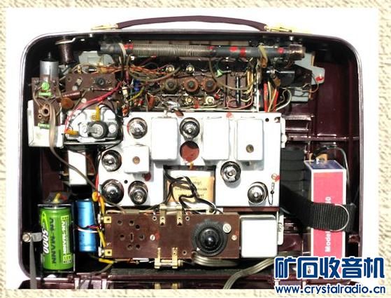

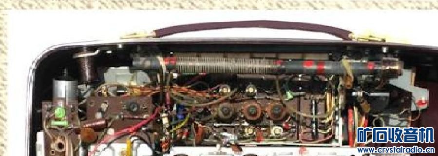

...由于固定磁棒的橡皮老化,运输中磁棒脱落,造成磁棒上的线圈线断了3根,目前找不到连接到何处。
磁棒线圈线断了,只能对照图纸找连接处了。再有看看主板上有无断头痕迹。
网上有张实物图,看能否找到原线的大致走向,图2为局部放大。

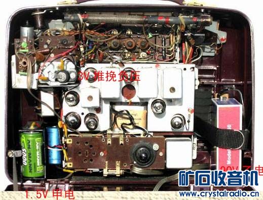

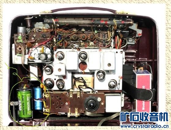

发表于 2019-8-12 09:04:26 | 显示全部楼层
请教,这个电池,干嘛用的?
 楼主| 发表于 2019-8-12 10:11:48 | 显示全部楼层
YC-若鱼 发表于 2019-8-12 09:04
请教,这个电池,干嘛用的?
1.5v甲电。
 楼主| 发表于 2019-8-12 10:30:41 | 显示全部楼层
 楼主| 发表于 2019-8-12 10:43:24 | 显示全部楼层
修复过程很艰难,各个线圈连接线非常细。磁棒上的线圈线断了的3根线,总算对上了号。现在是AM不起振,怀疑DK96有问题,FM也不起振,DC90换掉其它机器上是好,万幸中的万幸。
